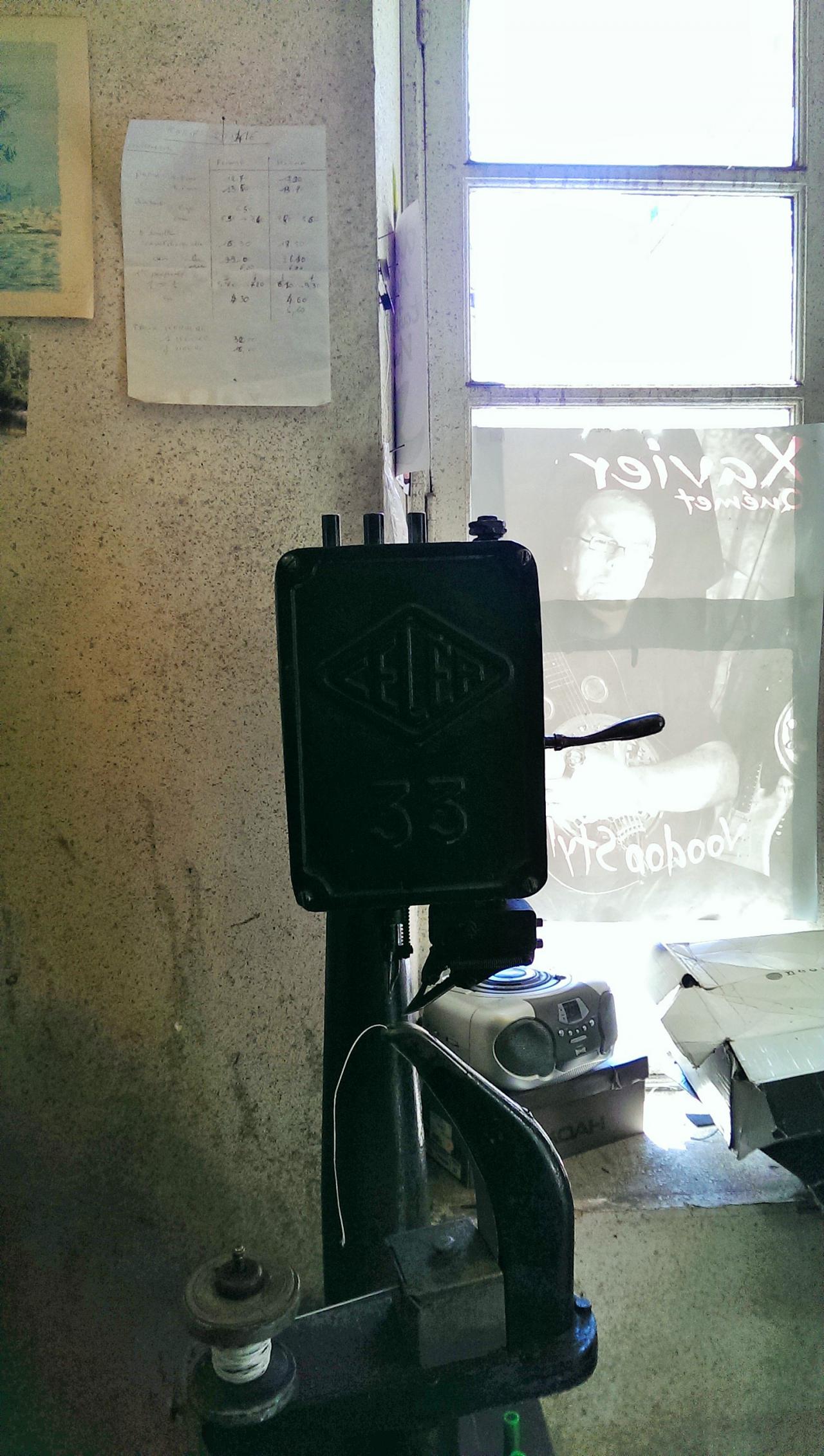

Bonjour à tous, un ami cordonnier dispose de cette machine et aimerait savoir ce qu'il est possible de savoir sur celle-ci.

C'est une machine à coudre Blake pour faire les coutures blake ou dehors en dedans etc...c'est une machine à un fil qui effectue des point de chaînette une autre existe à deux fils pour effectuer les points de navette.
Celle ci semble uniquement manuelle alors que d'autres sont électriques pouvant être maniées manuellement.
L'aiguille sur la photo semble réglé trop basse. La manette a droite sert à lever le pied de biche, son réglage modifie la longueur du poînt.
L'enfilage du fil est simple mais difficile à faire. Les bobines de fil normalement sont importantes, il passe dans le bac a poix. Certains cordonniers utilisent le fil nylon incassable très performant lui facilitant la vie pour ce genre de machines.
Pour la petite histoire son aiguille sert d'alène pour faire les coutres manuelles a l'alène crochet qui reproduit le poînt de navette de la machine à coudre et non le poînt noué croisé de la couture tradiationnelle à deux fils soie de porc, métallique, aiguille.
Très amicalement .

Un grand merci Tictac, mon ami cordonnier sait déjà se servir de cette machine, et il recherche un peu l'histoire de cette machine.
Personnellement je dois avouer que j'avais oublié sa fonction, même si il m'en a fait une démonstration.
Je n'ose espérer que d'autres personnes disposent d'autres informations.
Malgré tout...si ça vous rappelle quelque chose, je reste preneur, et lui aussi.
