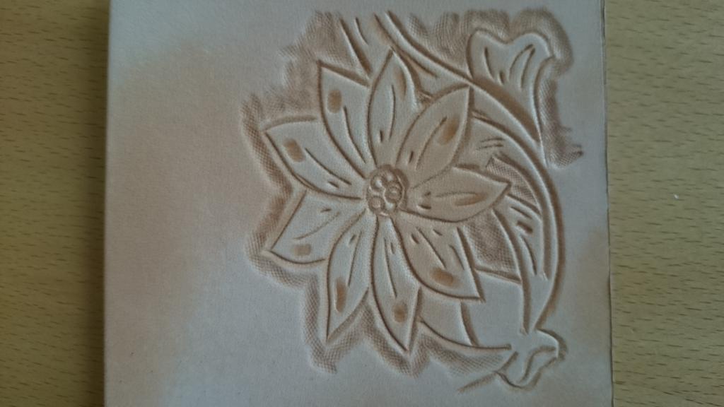

Voila...

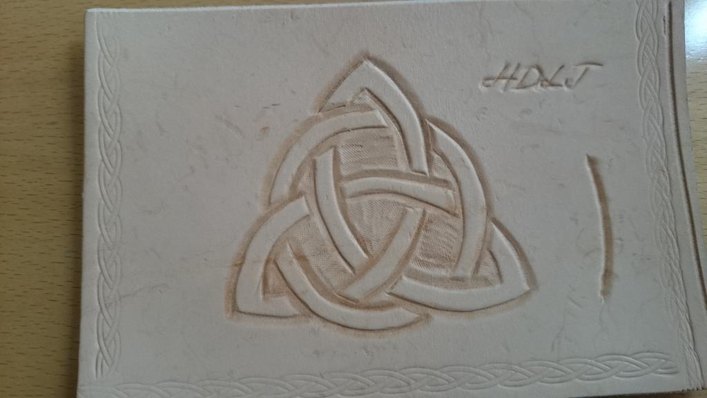

J'ai enfin reçu mes outils et voici mes premiers test de repoussage a la cuillère avec quelque matoir.
Quelques ratés au niveau des croisements et matoir background probablement pas assez marqué.
J'attend vos critiques

commencer par des entrelacs on peut pas dire que ce soit le plus facile , Christian. P pourra mieux te conseiller que moi , mais quoi qu'il en soit la maîtrise des cuillers ou matoir s'obtient avec le temps , il y a pleins de messages avec de très bon conseil , Dendro va bien passer par là pour donner son avis !!!!
tu as aussi un swivel ??

MessagePosté le: 30/06/2016, 17:38    Sujet du message: Premiers tests à la cuillère Répondre en citant
oui, voici mon avis...
je trouve le rendu trop "plat"
Pour mes entrelacs, j'ai plus l'habitude de les faire au matoir avec ouverture préalable au swivel...
mais j'en ai déjà fait a la cuillère...mais avec passage de swivel...
Pour le fond fait au matoir, j'ai envie de dire que t'y est allé avec le dos de la cuillère...
faut creuser un peu plus ( a mon avis Wink  ) qu'il y ai une vrai démarquassion...
S'il n'y avait pas eu ses traits inopportuns de si de la, j'trouverais le deuxième plutôt mieux...

Je trouve aussi mon repoussage un peu plat et envisageais d'acheter un swivel même si il me semblais avoir compris que c'était soit l'un soit l'autre.
Vous me confirmez qu'on peut utiliser les 2 ensembles. je vais donc commander un swivel
Dendro tout a fait d'accord avec toi pour le background. Pas du tout assez marqué. Mais comme le repoussage est plutot plat j'avais peur de faire un background trop profond
D'accord avec toi aussi sur le fait que e 2ième est mieux.
Merci pour vos avis

La teinture au gel antique a confirlé que le repoussage était pas assez profond.

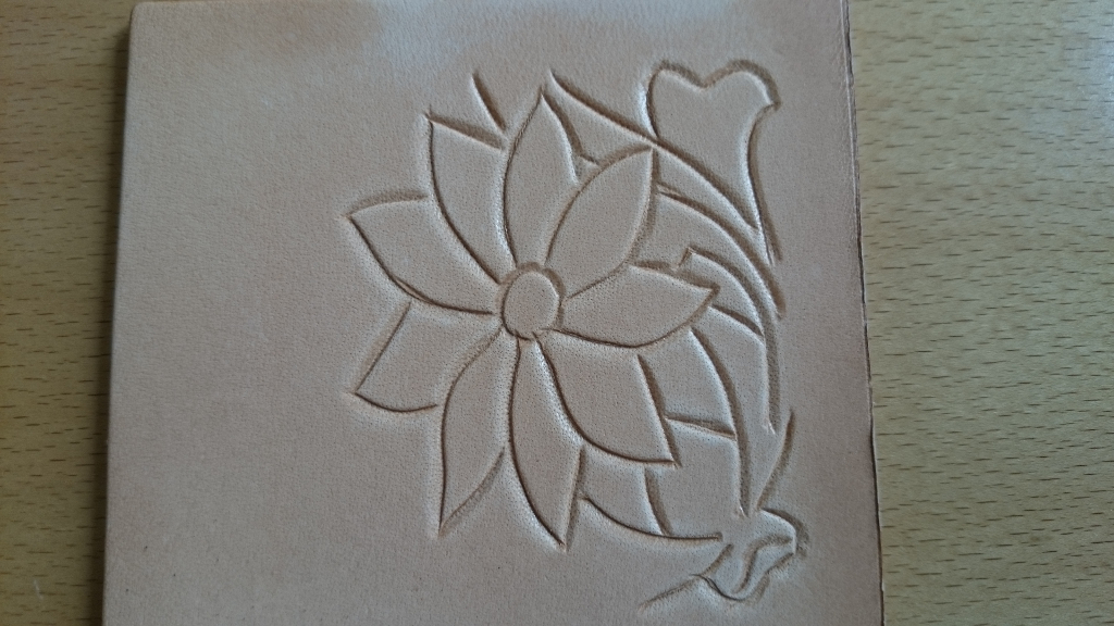

Bon... Je confirme, les lames de base.... Mon cuir est beaucoup trop incisé ca ressemble a rien. je vais essayer de la desaffuter.
En attendant une autre réalisation à la cuillère. J'attend vos commantaires

MessagePosté le: 11/07/2016, 16:27    Sujet du message: Premiers tests à la cuillère Répondre en citant
malgré le thème, je ne vais pas t'en lancer
Quelques petits points à peaufiner ...
il y a des traits qui continuent au lieu de se stopper net...
Comme sur la pétale en haut à gauche ou sur le cœur de la fleure....
(c'est bien une fleure ??  j'ai hésité avec un moulin... Very Happy    )
Et d'autres traits qui ont la flemme d'aller jusqu'au bout...
au niveau des pétales ( entre elles )
Sinon, c'est un peu plat...
si on vois bien la fleure, on distingue mal quoi que c'est le reste..!??
Le cœur de la fleure pourrait être plus bombé...
et pour ce qui est de ton swivel,
peux tu mettre une photo de ce que cela donne quand tu t'en sert !?

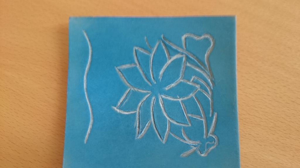

Voila avec le swivel
Et la suite d'hier

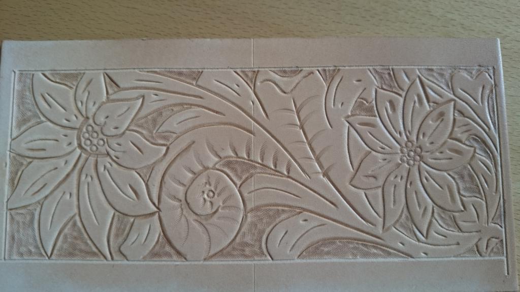

La version complète du dessin
J'ai pas mon maillet avec moi donc les coup de matoir sont pas assez appuyé

MessagePosté le: 26/07/2016, 13:21    Sujet du message: Premiers tests à la cuillère Répondre en citant
alors pour le peu que j'en sais quand tu passe ton matoir ou cuiller comme entre les pétales par exemple tu devrais ""enfoncer"" le cuir jusqu'au bord du pétale et ne pas laisser ce petit rebord de cuir !! du moins il me semble !!!
tu as regardé les tutos de Mich' la dessus il en avais mit un sur des chap's qu'il faisait et la façon de procéder y est bien expliqué !!
