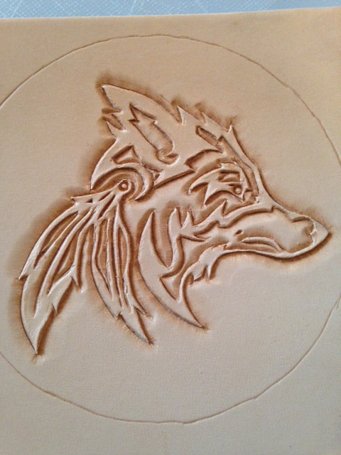

Bonjour à toutes et tous,
Voici mon premier essai de repoussage, c'est assez vilain il faut le reconnaître mais pour une première, disons que je n'ai pas trop honte de moi ...
J'ai bien conscience de ne pas m'être facilité la tâche avec un si petit motif (environ 9.5 cm de haut et de large). Je précise que le dessin n'est absolument pas de moi, je l'ai scandaleusement "volé" sur internet.  Embarassed
Je pense que je n'ai pas assez ouvert le cuir en profondeur et que les différents volumes ne sont pas assez marqués. Mon swivel n'est pas bien affûté, c'est en cours de rectification. Sans parler des coups de beveler irréguliers, des traits de coupes trop loin et pas très arrondis ... Bref, je vais recommencer une deuxième version en espérant que le coup de main vienne petit à petit. N'hésitez pas à me faire des remarques ...
Merci par avance à toutes et tous. Bonne fin de journée !
Messages: 1 579
MessagePosté le: 26/06/2016, 11:51    Sujet du message: 1er projet (Qui pique un peu les yeux) Répondre en citant
J'ai fais, il y a quelque temps un repoussage dans cette esprit..
http://cuir-creation.forum-box.com/t5573-ecusson-Border-Collie.htm?q=
si cela peut t'aider...
C'est vrai que le swivel n'est pas franc...et que les coup de matoir sont un peu
mal maitrisés... Rolling Eyes  bizard pour quelqu'un qui débute...
Tu as également trop écrasé le contour de ton dessin...
N'faut pas avoir peur d'ouvrir ton cuir avec le swivel et d'écraser le cuir avec les matoirs
fait avancer ton matoir sur le tiers de sa largeur à chaque coup de maul (marteau) affin d'éviter
le marquage flagrant...
Mais c'n'est pas si mal, on reconnaît bien que c'est un cheval...

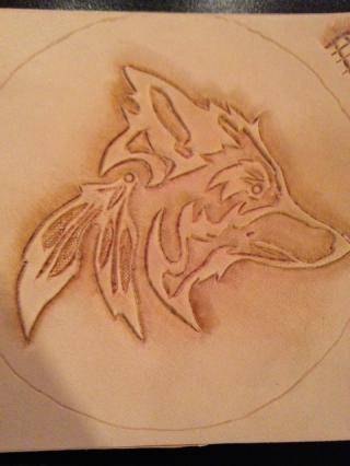

Nouvelle tentative (Et je précise que ce n'est pas un cheval, c'est une girafe rohhhh ça se voit pourtant très bien). Le repoussage est plus propre mais j'ai l'impression que l'affûtage du swivel n'a servi à rien, voir même a empiré les choses. Il faut que je repasse au même endroit plusieurs fois pour ouvrir, pire qu'avec un vieux cutter rouillé ! ça accroche à l'incision  Sad  Du coup j'ai toujours l'impression que le motif est hyper raplapla ... Je vais essayer de trouver quelqu'un pour préparer ma lame ou alors me tourner vers une lame céramique ? Au moins je serai tranquille pour l'affûtage vu que visiblement je suis nulle à cet exercice ...
Bonne journée à tous.
Messages: 1 579
MessagePosté le: 27/06/2016, 11:48    Sujet du message: 1er projet (Qui pique un peu les yeux) Répondre en citant
tu vois quand tu veux
c'est nettement plus... Rolling Eyes   net !
Peux me dire le Numéro de tes outils utilisés ?
pour le premier essaye et pour le second..
Pour comparaison, j'utilise principalement les outils suivant :
B935 :B936 :B893 voir plus large B801
qui font 2mm pour les trois premier et 4mm pour le dernier.
Tu n'est pas encore allaise avec ton swivel,  celui ci est il a ta taille ??
J'ai commencé avec un swivel " de base " que j'ai du acheter au partenaire du forum..
avec lequel je me suis débrouillé... mais depuis que j'ai un réglable,
je suis bien plus a mon aise dans les courbes...
et il y a bien deux centimètres de différence...
Un conseil, vu que les outils coutent cher, et que la facture monte vite a chaque "envie",
prend de suite de la bonne qualité et l'indispensable qui sert en différent occasions..
ex: un petit beveler te sert pour les courbes serrées et peu faire un grande ligne droite ( c'est plus chiant  )
mais un grand beveler, s'il est plus pratique dans les grandes lignes droites, t'handicapera dans les petites courbes...
Continue comme cela, tu est dans la bonne pente..

Voici les réponses à tes questions : pour le premier essai j'en ai utilisé 3 différents de 2,5 à 6,5 mm, pour le second uniquement le plus petit. Mon swivel est réglable, mais je l'utilise au plus "court", je devrais peut-etre le positionner différemment. Je vais passer en boutique cet aprem pour voir s'ils peuvent me l'affûter correctement ... ça changera sûrement la donne.
Je vous tiens au jus ! Rendez-vous pour la version 3  Very Happy

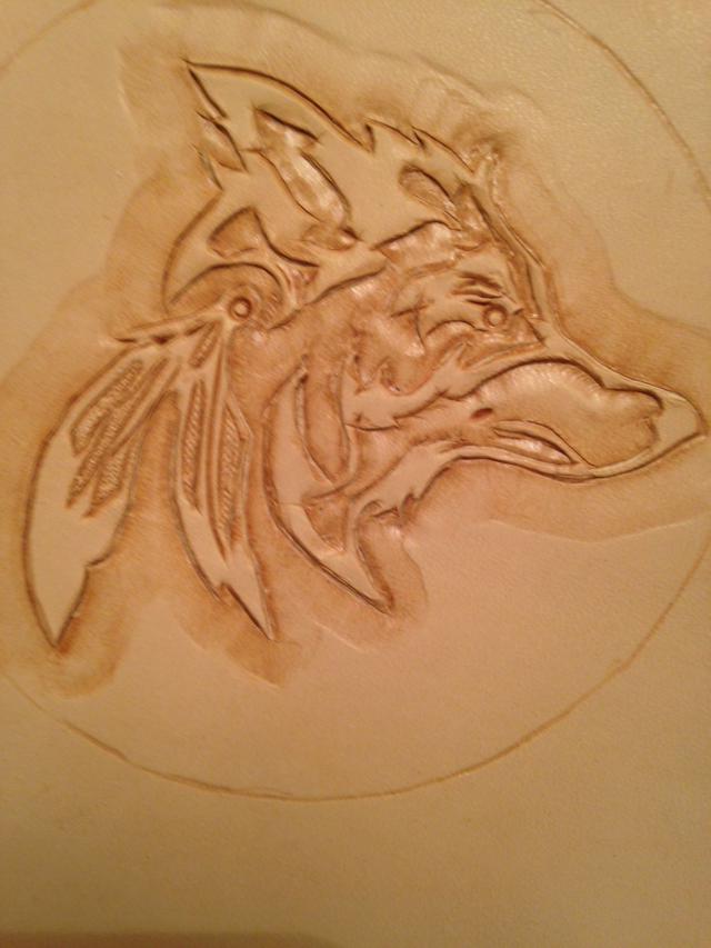

J'ai finalement changé ma lame pour une en céramique, biseautée et beaucoup plus fine. Ca change tout, je galère beaucoup moins. Du coup, voici une troisième version avec une coupe et un repoussage pas trop dégueu. La photo ne me rend pas vraiment justice, il est mieux en vrai  Cool . Je ne sais pas du tout comment gérer le fond par contre : je suis pas du tout à l'aise pour créer un fond au matoir à motif, on voit trop les délimitations du matoir. Je vais sans doute laisser tel quel et essayer de faire un dégradé au moment de la teinture ... soyons fous !

Pas mal. Mon 3e essai était bien pire que ça. Tu progresses vite.
Messages: 6 570
MessagePosté le: 28/06/2016, 12:52    Sujet du message: 1er projet (Qui pique un peu les yeux) Répondre en citant
pour tes lames de swivel Mich' a fait un tuto pour pourrait te faciliter les choses !!
Luc ça existe pas les crabes avec des plumes y a que les oiseaux et les indiens qu'en ont !!  Okay
donc c'est ou un oiseau ou un indiens
MessagePosté le: 28/06/2016, 13:34    Sujet du message: 1er projet (Qui pique un peu les yeux) Répondre en citant
J'allais te conseiller la lame en céramique, je vois que c'est trop tard Very Happy
