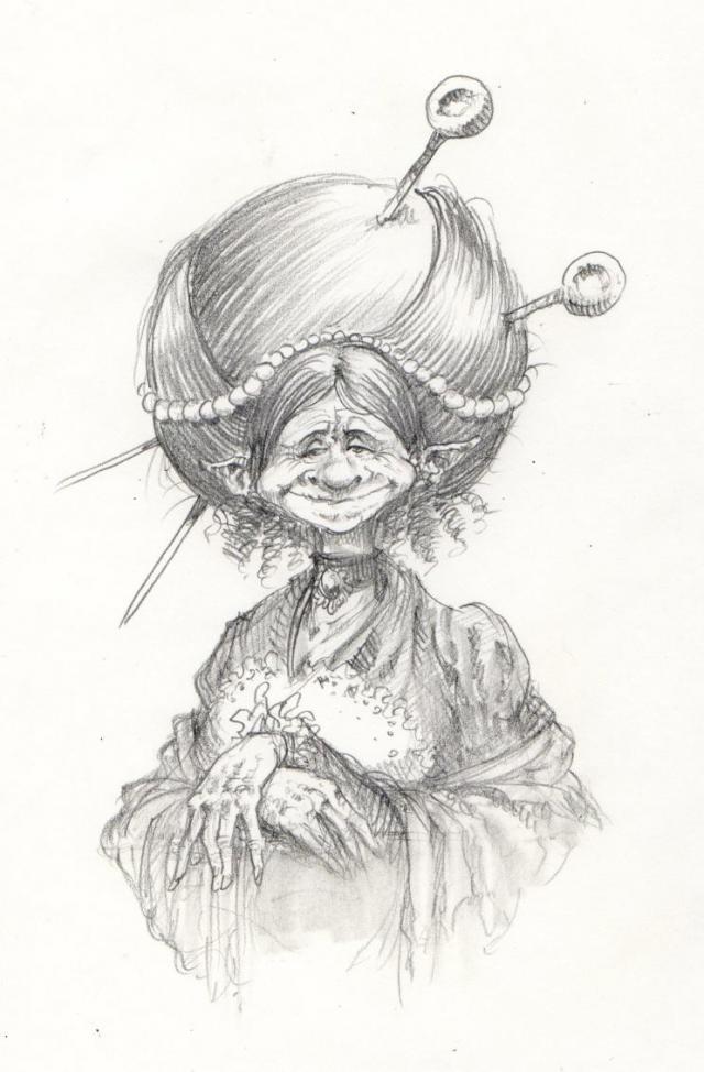

je pense mettre ici, les réalisations que je fais à partir des dessins du dessinateur
Pascal moguérou..

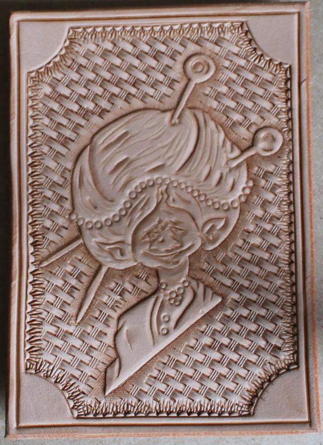

D'après le dessin " Mam'pelote "

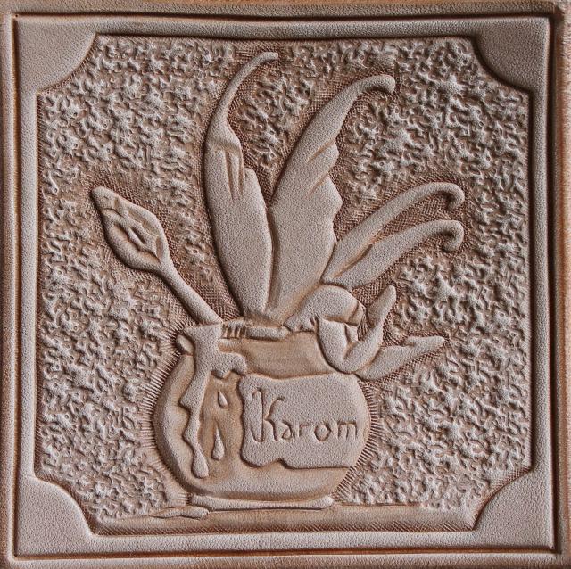

Et celui ci, rebatisé pour l'occasion : " Karomel "

comment fais tu ???
Tu as un stylet d'acier que tu chauffe (moins fort que le pyrograveur, hein) et tu dessines ensuite directement sur le cuir ? Ou est ce que tu fais un "tampon" et que tu le presse ensuite sur le cuir ?
Messages: 1 672
MessagePosté le: 19/06/2016, 19:49    Sujet du message: réalisations d'apres dessins de Moguérou Répondre en citant
c'est ce que l'on appel " repoussage" ou " carving "
il y a deux écoles:
celle aux Matoirs:
après avoir reporté le dessin sur le cuir végétal humide
on incise le cuir et on " rabat " le cuir avec les dit Matoirs
J'ai présentement utilisé cette méthode
pour les contours du dessin ainsi que pour les fonds..
et celle à la cuillère:
qui consiste à apuiller sur le cuir végétal humide avec des outils
de sculpture semblables a ceux de poterie
J'ai utilisé cette méthode pour le visage  de mampelote et les finitions sur Karomel...
