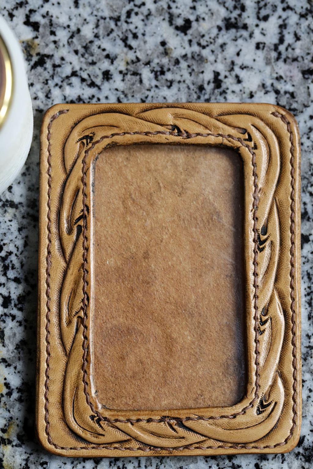

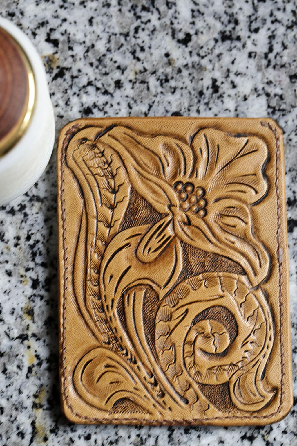

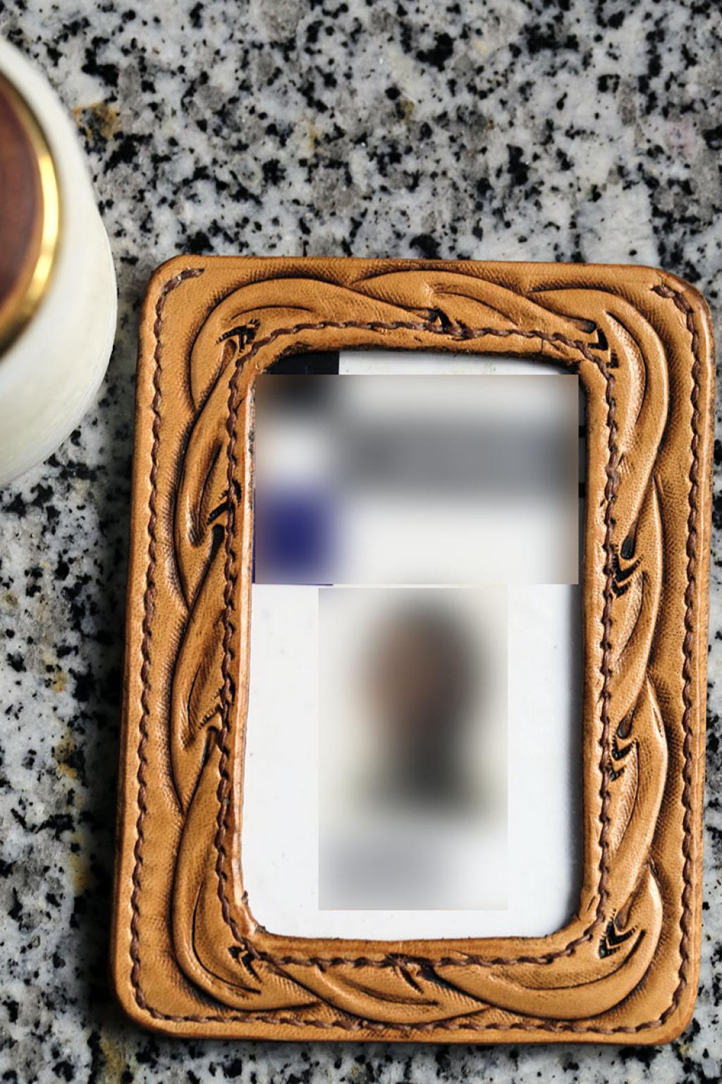

Bonjour tout le monde,
J'avais parlé il y a un moment, de faire des protections pour nos badges.
La voilà faite, cuir de 2,6 mm environ, repoussage, satin shene utilisé comme bloquant (3 couches à environ 12 heures d’intervalles), gel antique med brown et cire à patiner.
Couture griffé à 9.
Les photos:

et bien mon pote tu peux être très content de toi , ça a autrement plus de g***le qu'une simple épingle de nourrice collé sur un bout de plastique !!!  Okay

Juste une petite question qui me turlupine.
Tu n'as pas prévu de quoi l'accrocher (un oeillet ou une pince)?

merci Phil, je ne suis pas tout à fait satisfait mais ça fait déjà son effet Very Happy
Seregon, non pas d'attache, il est toujours dans ma poche arrière Laughing

Bonne idée et belle réalisation!

Hello Luc merci, oui les remarques ne sont pas les mêmes, cela dit je prend tout les commentaires, il y a toujours quelque chose à prendre comme conseils.Mais faut il encore les formuler les remarques Laughing
Bon c'est sûr que c'est pas tout bon, notamment au niveau de la couture, tout cela dû au passage de l'abat carre, je n'arrive pas utiliser correctement et de manière régulière cet outil
