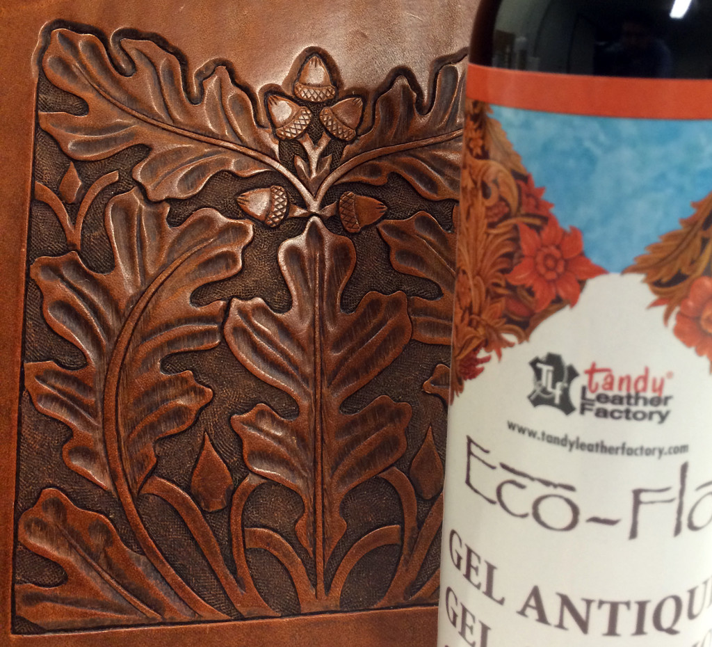

Bonjour à vous,
L'un de vous saurait il me dire de quelle teinte de gel antique il s'agit?
Merci à vous

MessagePosté le: 09/06/2016, 10:37    Sujet du message: Question du Gel antique Répondre en citant
Hummmm, je dirais du med brown, mais pour ce que cela donne au fin al, cela dépends aussi de l’Éventuel traitement avant application Wink

Pareil...
Attention, tout dépend aussi du temps que tu laisses avant l'essuyage!!!
Au plus tu laisses le gel sur le cuir avant de l'essuyer, au plus ça devient foncé!!!
Exemple, mon bracelet....
Tout a été fait au medium brown (excepté le passant qui n'était pas encore teint)...

MessagePosté le: 10/06/2016, 08:45    Sujet du message: Question du Gel antique Répondre en citant
Salut, je dirais plus que ça ressemble à du Dark Brown réf 2607-02.

Autres petites questions. Avec une bouteille de gel antique je couvre environ quelle surface de cuir? J'ai vu plusieurs fois aussi que vous déconseilliez les teintures eco flo. cet avis est il aussi valable pour les gels antique?

MessagePosté le: 14/06/2016, 07:37    Sujet du message: Question du Gel antique Répondre en citant
D’après l'équipe Tandy Leather c'est effectivement du medium vernis au super shene.
Alghrim,
Tu peux me donner tes temps avant essuyage pour tes 2 pièce faite au medium? Parceque y'a quand même une différence de couleur enorme entre les 2.

Ouh la !!!
C'est a l'oeil...
Le plus clair, c'est quasi instantanément, une dizaine de secondes peut être, le plus foncé, je le laisse agir je dirais une quarantaine de secondes... Peut être un peu plus...

MessagePosté le: 14/06/2016, 10:07    Sujet du message: Question du Gel antique Répondre en citant
Ouai donc quoi qu'il en soit c'est pas très long quoi...
Vu la différence de teinte je pensais qu'il y avait une différence de plusieurs minutes...
C'est de l'eco flo ton gel antique?

MessagePosté le: 14/06/2016, 10:50    Sujet du message: Question du Gel antique Répondre en citant
je n'utilise pas toute ces marques de teinture mais quelque soit la marques ou le produit je dirais qu'avant tout usage prendre un bout de cuir et faire un ou plusieurs test reste le moyen le plus sûr de ne pas ce tromper le tout en faisant attention aux temps d'applications et la façon de faire après il suffit juste de reproduire (sur le MÊME cuir) !!!! et prendre des notes sur un cahier dédié à cet effet et encore plus prudent pour les duplication à long terme !!!!!
et cela ne coûte pas grand chose juste du temps et un peu de patience , mais quel temps gagné quand il suffit de lire les bonnes notes pour savoir quoi et comment faire !!!
sans compter que tout les bon conseil que Algrim pourra te donner ne valent que SI tu utilise exactement le même cuir que lui !!! tout les cuir ne sont pas égaux devant la teinture !!!!!!!!!

MessagePosté le: 14/06/2016, 12:49    Sujet du message: Question du Gel antique Répondre en citant
Je compte bien faire des tests mais je préfère me renseigner avant de passer commande surtout que les teinture eco flo non pas une super réputation sur le forum et que je voudrais savoir si leur gel antique sont bien ou si'il vaux mieux passer mon chemin...
