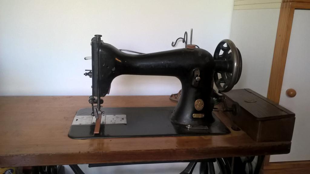

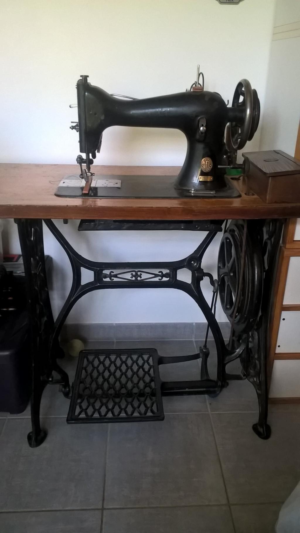

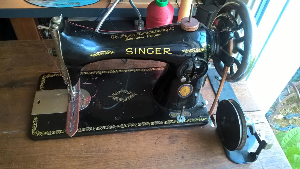

Tout d'abord une Singer familiale dénichée dans une brocante en très bon état, ses petites machine sont super, on peut même y coudre dur cuir pas trop épais (avec une aiguille de 100, elle s'en sort très bien). Je l'utilise pour le tissus mais aussi pour du cuir fin.
J'ai ensuite une 45k1, c'est une super machine, seul inconvénient c'est une plate et on est vite limité dans la sellerie, et puis je n'ai pas eu de pièces avec je suis donc bien embêtée car je n'est qu'une seule canette, pas de porte bobine et le dévidoir de canette est bien fatigué, j'ai aussi un peu de mal à trouver des aiguilles losanges...
Mais elle marche bien et c'est l'essentiel, j'espère pouvoir la compléter petit à petit  d'ailleurs si il y des membre qui on des pièce à vendre, je peut être intéressée.

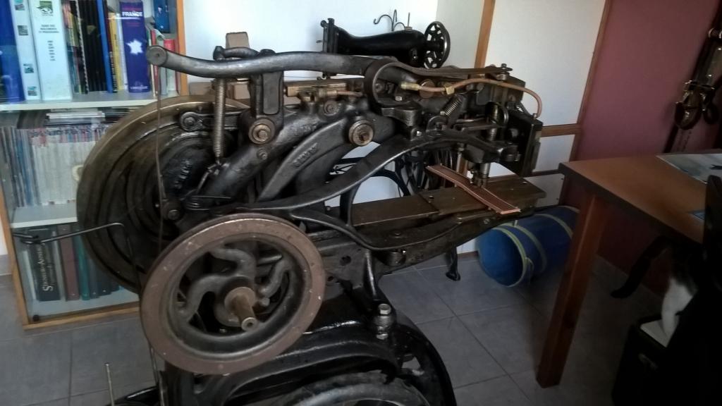

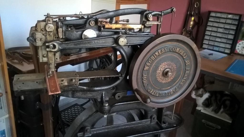

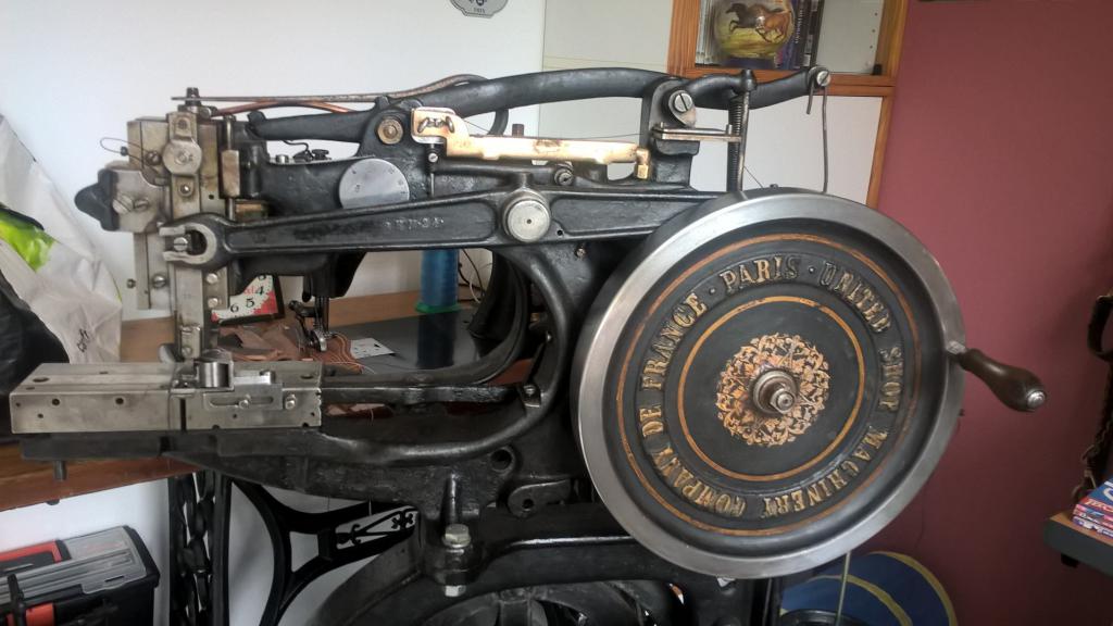

Puis ma dernière acquisition, celle dont je suis la plus fière, une United Shoe Machinery, en parfait état de marche, et cette fois complète avec toutes les pièces, y compris le dévidoir de canettes, j'ai aussi plusieurs pieds de biche, 5 canettes, une quinzaine d'aiguilles de différentes tailles, la clef d'origine, tout ce qu'il faut Cool .
Il m'a fallut une bonne semaine de nettoyage, polissage, voici les photo avant:
Et après:

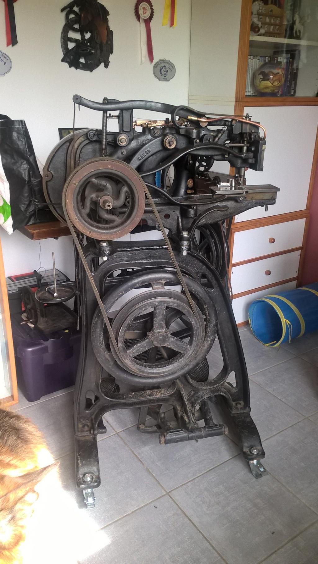

J'ai réussi à trouvé une courroie automobile pile à bonne taille (très pratique d'avoir un homme qui travaille dans l'automobile Very Happy )
les pédales fonctionnent bien et ne demandes pas trop d'effort. par contre impossible de trouver la moindre notice, du coup je suis un peu perdue dans les réglages de tension de fil, si je lui met 2 ou 3 épaisseurs elle coud très bien mais si je coud qu'une épaisseur, elle boucle au dessus et si je met moins de tension, la elle boucle en dessous et le fil du dessus n'est pas du tout tendu, je n'arrive pas à avoir le juste milieu, j'espère que cela viendra...
Sinon j'adore vraiment cette machine on peut voir toute la mécanique fonctionner j'aime bien, et elle fait toujours sont petit effet aux personnes qui n'en ont jamais vu et ne savent même pas qu'elle existe, c'est un monstre! (tout comme moi la première fois que j'en ai vu une! Very Happy )
Voilà pour aujourd'hui, bon je vais attendre un peu avant de compléter ma collection, car il va falloir poussé les murs! Et faire à nouveau des économies!

MessagePosté le: 15/11/2016, 16:41    Sujet du message: Machine à coudre united Répondre en citant
Bonjour, je suis nouvellement inscrit sur ce forum et je suis aussi l'heureux détenteur de la machine que je joins en photo.
Par contre, j'ai bien galèré (et je galère encore souvent) pour régler les tensions des fils d'aiguille et de canette.
Je pense que lorsque ce réglage est trouvé et convient après essais sur échantillons, il faut éviter d'y toucher.
Qu'en pensez-vous ?
Le gros problème avec cette machine c'est de trouver des aiguilles et des pièces détachées, j'ai trouvé une entreprise au Canada qui en commercialise mais cela est vraiment très cher. Je viens de commander un ressort de tension de fil pour canette voici  le lien http://www.aaronmartin.com/product.php?cat_id=1003&submit=View&catview=20&s=Harness%20Maker%20Tools&catview2=&catview3=&s2=&s3=.
Sur une des deux canettes que je possède, il y a au niveau du passage du fil comme un sillon qui s'est fait ce qui doit nuire au serrage du fil de canette, je verrai bien avec un neuf si cela va mieux.
A bientôt, sur ce forum ou par MP si vous le souhaitez, Alain

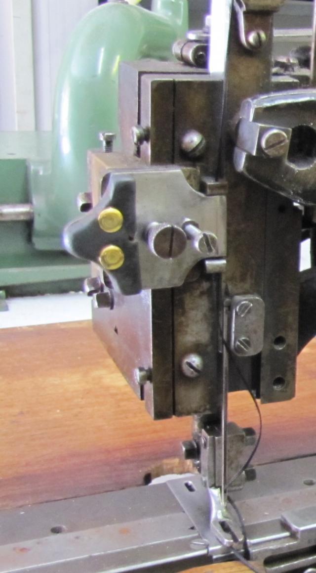

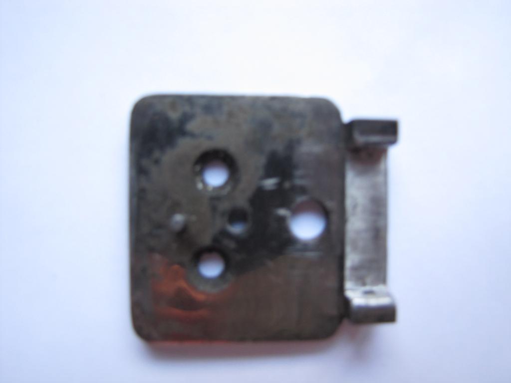

Bonjour, j'espère que cette fois l'image sera collée. J'ai reçu et monté sur la canette le ressort neuf.
Je vous montre ici un pb rencontré solutionné en partie et bientôt en totalité du moins je l'espère.
La plaque de serrage de fil d'aiguille dont la photo est ci-dessous, celle avec les deux rivets en laiton, présentait sur la partie non visible un sillon dû à l'usure faite par un bon nombre de km de fil passé derrière elle depuis environ un siècle.
Cette plaque étant parfaitement symétrique, j'ai fait sauter les rivets originaux, retourné la plaque remis les rivets et la plaque de cuir et elle est comme neuve.
Maintenant, à quoi sert la vis la plus à droite (celle avec le contre-écrou) je n'ai pas encore résolu ce mystère car derrière la plaque au niveau de cette vis, il y a un trou qui accueille l'extrémité de la vis.
Comme je ne pense pas qu'elle soit uniquement décorative, si quelqu'un a une réponse, je suis preneur.
Sinon, le dernier problème à résoudre est que le même sillon se trouve derrière cette plaque de serrage sur la partie métallique sur laquelle elle est vissée.
J'ai provisoirement résolu la question en plaçant un petit morceau de cuir entre le fil et cette partie, mais lorsque je parviendrais à desserrer les deux vis de fixation je vais recharger le sillon et après rectif et ponçage cela devrait repartir pour un siècle.
Alain.
Beaulama
Inscrit le: 04 Nov 2016
Messages: 202
Localisation: Sologne
MessagePosté le: 02/12/2016, 14:04    Sujet du message: Mes Machines à coudres Répondre en citant
Eh bien voici la plaque réparée, le sillon a été bouché elle a été limée et est maintenant prête à reprendre du service.
Je ne devrais plus avoir de problème de tension de fil.
