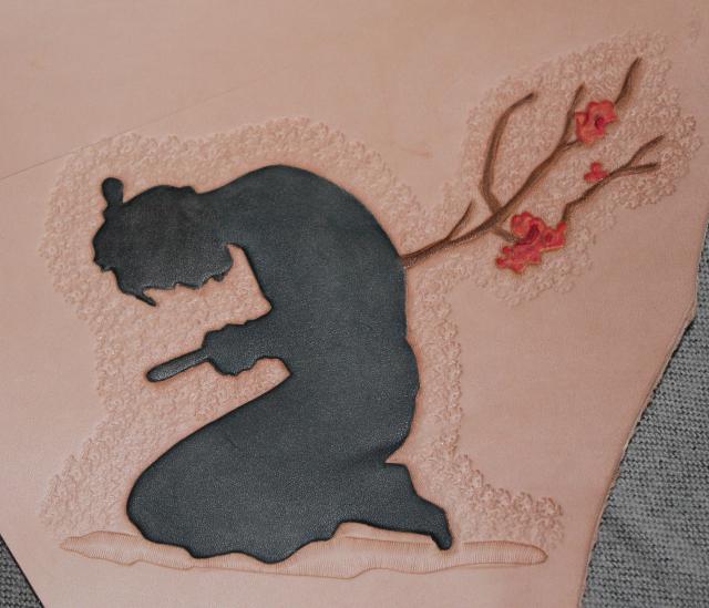

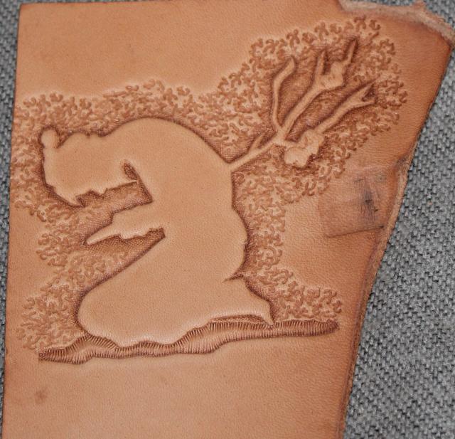

un petit repoussage pour le plaisir et pour passer le temps..
et avec la couleur..
MessagePosté le: 07/06/2016, 05:47    Sujet du message: Quelques essaies, en attendant.. Répondre en citant
Très beau travail !
Tu as utilisé quel matoir pour faire le tour de ton personnage ?
Messages: 4 738
MessagePosté le: 07/06/2016, 06:16    Sujet du message: Quelques essaies, en attendant.. Répondre en citant
Ça doit faire un moment qu'il s'est suicidé!!! L'épieu est en fleur!!!
Très bien fait, les bords sont hyper nets! Okay

MessagePosté le: 07/06/2016, 14:07    Sujet du message: Quelques essaies, en attendant.. Répondre en citant
Joli boulot
C'est un effet de la photo ou on dirait que le personnage est en creux??
Ou alors c'est mes yeux

Très très joli samouraï! que je préférais comme beaucoup de repoussage au naturel, même si les couleurs sont bien choisies Wink
MessagePosté le: 07/06/2016, 21:26    Sujet du message: Quelques essaies, en attendant.. Répondre en citant
merci ,
le gars parait creux ! ?
s'il lui pousse un arbre dans le dos,
ce doit un temps qu'il est mort et qu'il n'y a plus rien en dedans....
Rolling Eyes  j'n'ai pas compris ce que tu entend par:
"C'est un effet de la photo ou on dirait que le personnage est en creux??"
Le matoir contour est le:  Z-E 294.
Je m'explique mais j'ai du mal
On dirait que ton motif au matoir au lieu d'être enfoncé est en relief, et donc que c'est toutes les parties non repoussées qui sont en creux.
Pas sur d'être vraiment plus clair???

Bah c'est ça : le samourai et la branche sont en relief.... le pourtour est repoussé.
ou alors, c'est bien imité
MessagePosté le: 09/06/2016, 14:47    Sujet du message: Quelques essaies, en attendant.. Répondre en citant
Je vois comme seregon77 pour ma part, comme un négatif en fait.
On doit pas etre cablé pareil
Ah ben ça me rassure je suis pas encore aveugle alors.
Ou bien on est deux...

Et le problème avec ce genre d'illusion d'optique, c'est qu'une fois que notre cerveau s'est arrêté sur une représentation, ce n'est pas facile d'en changer !
MessagePosté le: 10/06/2016, 05:50    Sujet du message: Quelques essaies, en attendant.. Répondre en citant
Je comprends mieux le " creux du bon homme "
Si je le comprends en regardant l'image en couleurs... Rolling Eyes
Je trouve qu'on voit que "non" en regardant la première image...
Mais, l'ayant fait.... ...!

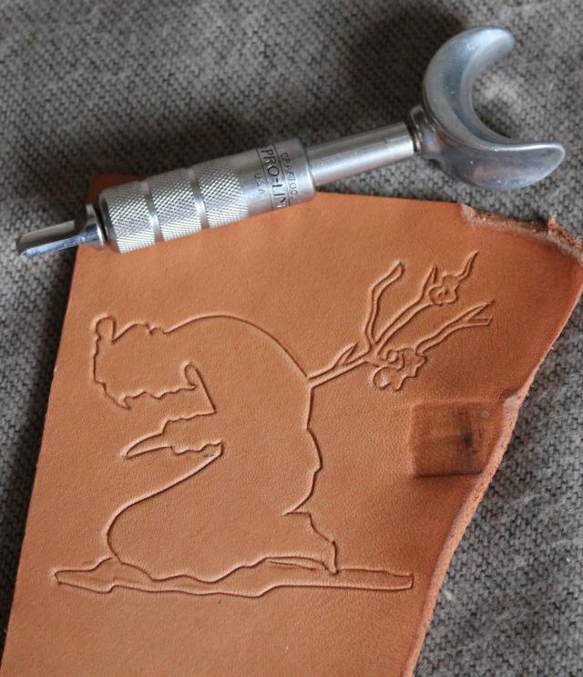

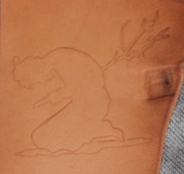

Apres avoir décalqué le dessin et l'avoir transféré sur le morceaux de cuir,
j'ai ouvert ce dernier avec mon swivel..j'ai fait le repoussage du Samouraï par
 "l’extérieur", et j'ai ensuite fais le contour...et colorié a la teinture Eco Flo.
Le Samouraï n'a été touché que par les pinceaux...!

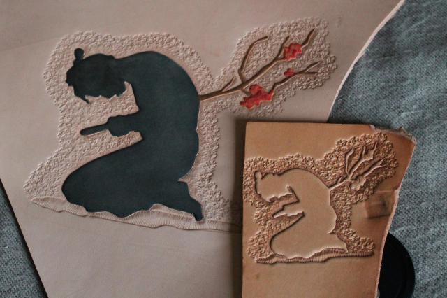

le même en plus petit....

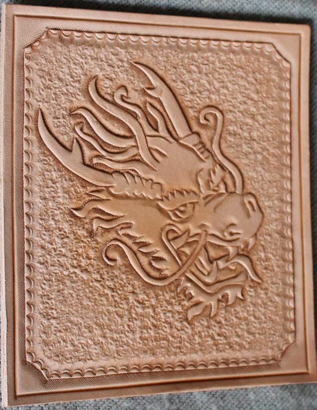

Salut les gars,

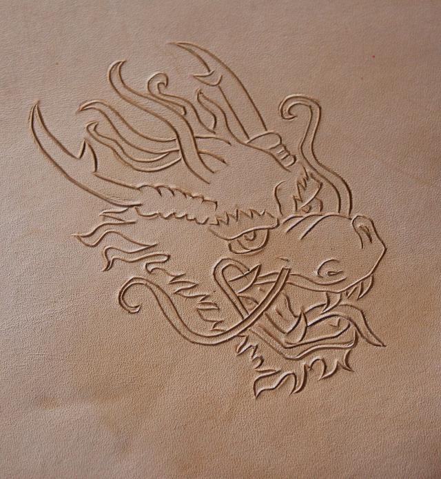

Pour aller avec le samouraï...une tête de dragon..
Messages: 1 421
MessagePosté le: 12/06/2016, 21:12    Sujet du message: Quelques essaies, en attendant.. Répondre en citant
Superbe Dendro, mais là j'ai u problème, je vois toute la tête du dragon repoussée en creux  Surprised
MessagePosté le: 12/06/2016, 22:29    Sujet du message: Quelques essaies, en attendant.. Répondre en citant
et le, c'est mieux ??
Messages: 4 738
MessagePosté le: 13/06/2016, 07:06    Sujet du message: Quelques essaies, en attendant.. Répondre en citant
M'enfin!!! Vous avez quoi aux noeils???
Messages: 1 421
MessagePosté le: 13/06/2016, 08:48    Sujet du message: Quelques essaies, en attendant.. Répondre en citant
Je n'en sais rien Luc Crying or Very sad , mais sur la seconde photo tout est redevenu normal  Rolling Eyes

C'est le cerveau qui patauge. Rien de grave.

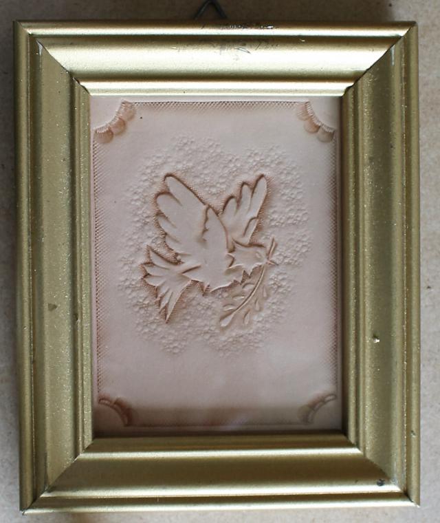

Voici de nouveau quelque chose...
Ce pourrait être un auto-portrait de mon oncle,
si ce n'était un dessin de SERRE.
Et une partie d'un dessin que j'ai hérité de mon grand père...
(le dessin est tellement réduit qu'il rentrerait entièrement dans la tête de l'oiseau original...)
le cadre fait 10.5x13...
Aqualine
Inscrit le: 23 Juin 2016
Messages: 13
MessagePosté le: 28/06/2016, 09:54    Sujet du message: Quelques essaies, en attendant.. Répondre en citant

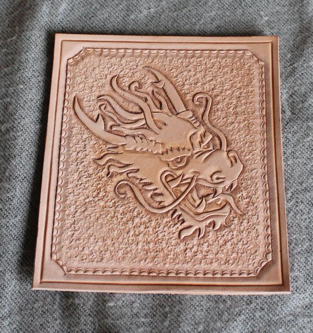

Très chouette tout ça Dendro ... Quels sont les matoirs que tu as utilisé pour les 4 fonds ? Il y a en a au moins trois différents non ?

merci les filles...
il n'y a que deux matoirs pour les fonds,
le M884 pour le dernier et le Z-E294 pour les premiers... Wink
