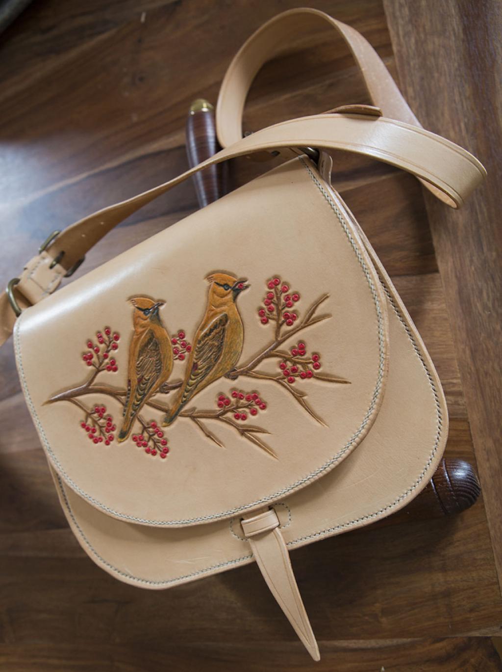

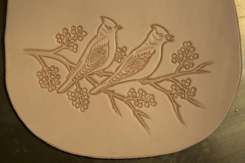

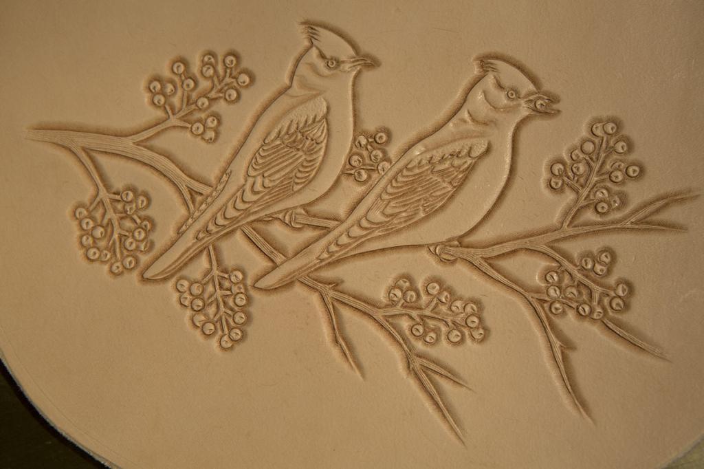

Bonjour à toutes et tous,
Après avoir récupérer un peu de matériel, pince à coudre et matoir modifiés (beveler avec un moletage), je me suis lancé dans la confection d'un sac  pour ma belle. Les finitions ne sont pas terminées, notamment les tranches, et il faut que je passe une finition waterploof sans que cela ne change la couleur, le sac est resté naturel Confused . A ce propos, est ce que l'encaustique maison, genre celle de Tithouan irait sans changer la couleur ?
Tithouan si tu passe dans le coin
La principale difficulté vient du fait que le coté chair du cuir est enduit d'une sorte de résine, impossible de coller chaque éléments, ça ne prenait pas  en même temps, je me suis arrangé avec des pinces pour faire tenir en place.
Le second problème est que ma pince à coudre a ses mâchoires nues, et cela a marqué le cuir par endroits  Par contre rien à voir avec le fait de coudre entre ses genoux
A l'origine ce sac est avec un laçage, comme je ne suis pas équipé pour cela, je l'ai cousu normalement, et agrémenté pour la couture le long du rabat Shocked
Voici les photos:

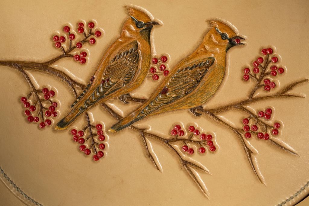

Superbe!!! Et ta couture du rabat, je m'y suis cassé le nez: je croyais à un laçage fin...
Messages: 1 421
MessagePosté le: 07/06/2016, 09:43    Sujet du message: Un sac pour ma belle Répondre en citant
Merci à tout les trois,
les couleurs sont un poil plus soutenues, là c'était avec un éclairage artificiel.
Luc la couture du rabat est fait avec un fil de lin poissé de 0,79 mm de diamètre, normalement Very Happy
J'aimerais m'essayer au laçage, mais je n'ai pas le nécessaire
Sur le dessus tu avance de deux point et dessous tu recule d'un. Tic Tac nous avait fait un recap des couture en cordonnerie, et je crois qu'elle en fait partie, mais je ne sais pas à quoi elle sert Shocked , moi elle m'a servit pour "décoré" le rabat et fixer le passant de fermeture.
Voici une photo du motif avec éclairage naturel:

Salut, l'encaustqiue va légèrement ajouter une touche de jaune ... en fait il va lancer la patine du sac ... le cuir tannage végétal change de toute façon de couleur ... quoi que l'on fasse ... cela s’appelle de la patine ... (naturelle ou non)
L'encaustique sur le coup va foncer, puis atténuer en séchant (ça dépend aussi de ta cire ... j'ai des pains de cire très foncés ... il existe de la cire blanche ... mais j'aime moins le résultat)

salut tipit , et bien t'as bossé !!!! le repoussage et vraiment sympa  Okay , pour le rabat là je trouve que tu n'aurais passé qu'un coup de formoir le décors du bord aurait était sans doute plus sobre , car la couture fait ressortir le manque de précision de la coupe de l'arrondi et puis derière petite chose pour un photographe comme toi t'as étais un radin sur les prises de vue  Laughing  mais bon très belle réalisation tout de même !!!!!!!!  Okay

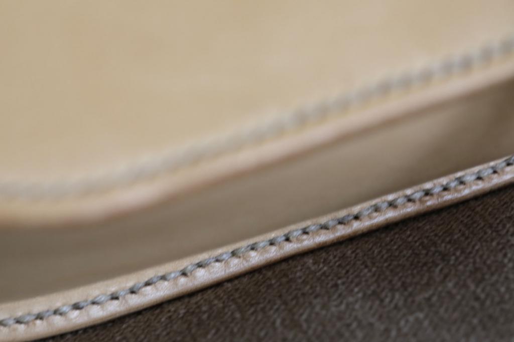

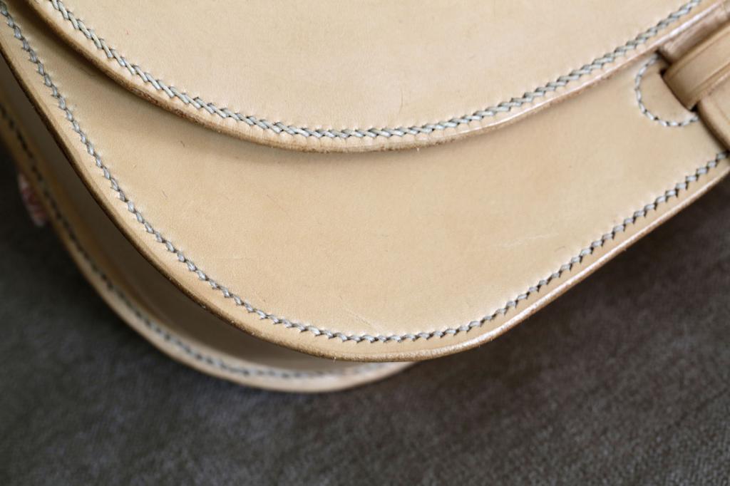

Bonjour tout le monde, voila, le sac est terminé, livré ....
Voici quelques photos supplémentaires, des coutures; à ce propos j'ai une question, quand on coud le soufflet sur le panneau avant, on perce par le panneau avant, normal, mais quand on coud le soufflet sur le panneau arrière, est ce que l'on perce par le soufflet, ou par le panneau arrière ???
J'ai percé par le panneau arrière, du coup, le long du soufflet, les points de couture ne sont pas toujours  Shocked alignés
Enfin place au photos:
MessagePosté le: 14/06/2016, 09:51    Sujet du message: Un sac pour ma belle Répondre en citant
salut ,  Okay Okay Okay  , pour ta question et dans ce cas précis j'aurais percé du soufflet vers l'arrière (mais peut être parce que je suis droitier )
bon pas de photo de dedans (sans doute madame a déjà mit son piano et son enclume) comme tout les sacs de filles  en tout cas vu la quantité et la longueur de coutures tu t'en sort très honorablement !!!!!!!

MessagePosté le: 15/06/2016, 20:29    Sujet du message: Un sac pour ma belle Répondre en citant
Je fais comme toi, Tipit, je perce de l'arrière vers la soufflet. Mais c'est vrai que la moindre erreur de point saute aux yeux !
Messages: 1 421
MessagePosté le: 15/06/2016, 21:50    Sujet du message: Un sac pour ma belle Répondre en citant
Merci Morphos, je me suis dit que comme ça, sur le dos la couture aura plus de chance d'être bien alignée, en pensant aussi que ça se voyait plus sur l'arrière quand on y regarde.
Maintenant c'est vrai que le sur le soufflet ça ne camoufle pas trop non plus

Bien joli, le sac, et bravo pour la déco. Bravo aussi pour les coutures, ce point donne un beau fini.
Concernant la couture arrière, on doit coudre en commençant par le panneau et s'il y a quelques défauts d'alignement, il faut penser que quand le sac est porté on ne voit pas comme sur la photo, on ne voit pas le dessous du sac.
