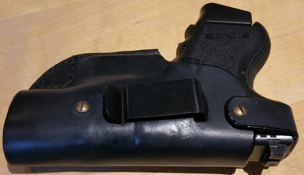

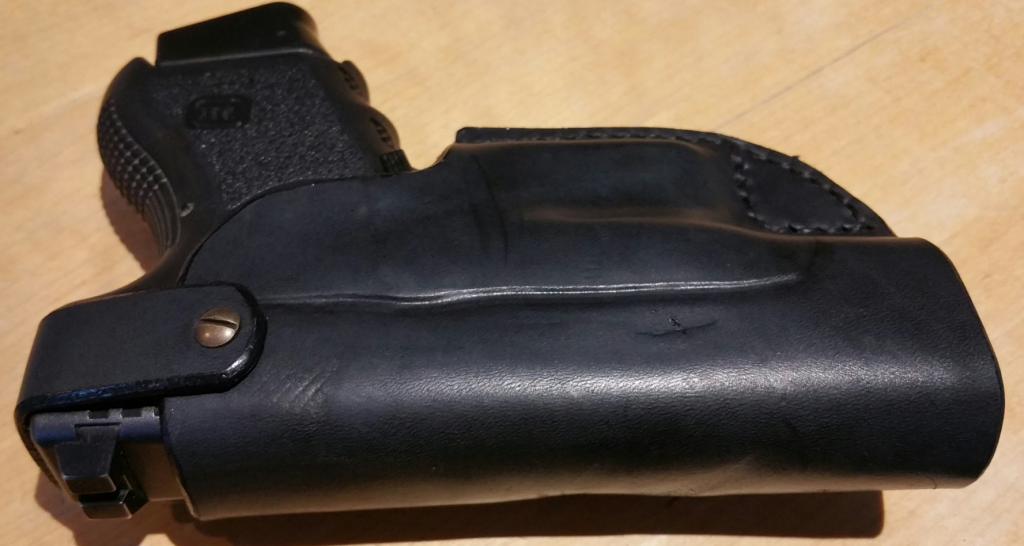

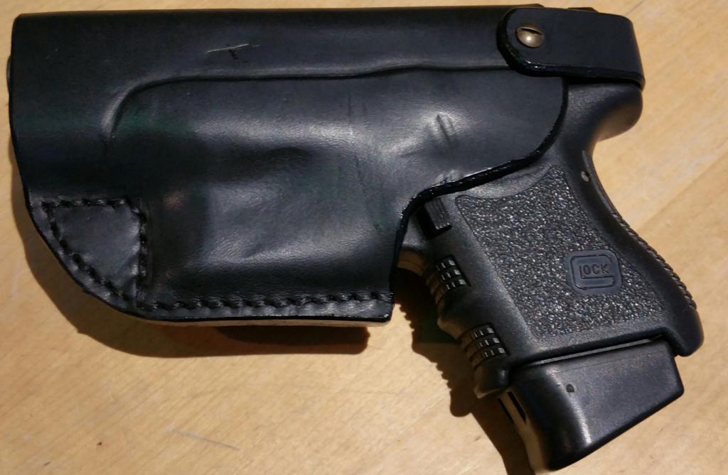

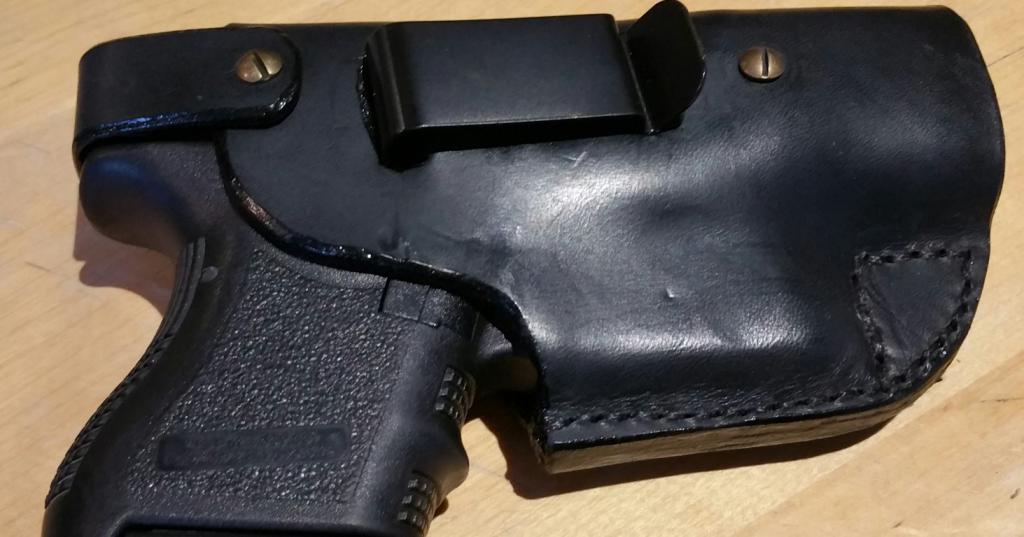

Bonjour à tous
voici un nouvel étui pour GLLOQ 26, réalisé dans du collet végétal teinté dans la masse, de 3.5 mm
A vos critiques

Sympa.
Messages: 6 711
MessagePosté le: 25/04/2016, 21:43    Sujet du message: Etui inside Glloq 26 Répondre en citant
ouais pas mal , sauf peut être la couture sous le canon , mais c'est affaire de goût !!!! qu'utilise tu pour tes tranches ???
Messages: 885
MessagePosté le: 25/04/2016, 21:53    Sujet du message: Etui inside Glloq 26 Répondre en citant
C'est pour un gaucher?
La languette de sécurité est juste "pivotante" , elle ne se dégrafe pas? (vis)
Messages: 4 333
MessagePosté le: 26/04/2016, 06:20    Sujet du message: Etui inside Glloq 26 Répondre en citant
La deuxième vis c'est pour maintenir la pince?
Tu as fait quelques marques au moulage, ça ne pardonne pas à la teinture!!! Wink
Messages: 495
MessagePosté le: 27/04/2016, 12:42    Sujet du message: Etui inside Glloq 26 Répondre en citant
salut fil
j 'utilise du fiebing edge kote pour mes tranches, peux tu me dires plus en détail ce qui ne te plait pas dans les coutures, ça pourrait me donner d'autres idées de faire.
Fred, c est un étui pour droitier mais effectivement un gaucher pourrait s'en servir du moment qu'il le met dans le dos, et la languette de sécurité pivote c est tout (c est ce qui m'a été demandé) car la pression peut se défaire vu qu'il va être porté par devant.
luc, oui tu as raison quelques marques sont apparues lors du démoulage, j'ai un peu galéré car j'ai coupé un peu court, je ferai mieux la prochaine fois.

Sinon, question:
as tu mis quelque chose pour protéger de la vis Chicago à l'intérieur ???
Ayant une réplique, faut que j'essaye....!!!!!!!!

salut dendro,
peux tu être plus explicite sur ton indécision???
non je n'ai rien mis pour protéger à l intérieur car la forme qu'ils ont (bombés) n accroche pas et je ne pense pas que ça va abimer l arme.
A plus

MessagePosté le: 28/04/2016, 21:59    Sujet du message: Etui inside Glloq 26 Répondre en citant
je trouve que l'étui ne reprend pas asses la forme
du contenu...tu as marqué un trait qui suit la culasse
mais on devine à peine la/le ponté et le reste....
je pense que lorsque j'en ferais un, j'essayerais qu'on devine plus ce qui est contenu
rien qu'en voyant l'étui...mais bien sur , ce n'est que ma vision de la chose...
Messages: 885
MessagePosté le: 29/04/2016, 07:48    Sujet du message: Etui inside Glloq 26 Répondre en citant
Oui je rejoins ta remarque Dendro, sur les 2 que j'ai fait mes traits sont plus marqués.

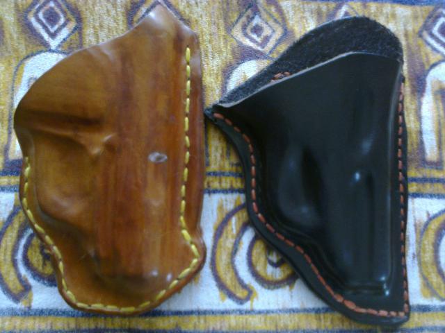

Messages: 495
MessagePosté le: 29/04/2016, 18:54    Sujet du message: Etui inside Glloq 26 Répondre en citant
en effet dendro tu as raison.....
cela vient du fait que j'ai coupé un peu court, donc je n'ai pas pu trop mouler, d habitude le moulage est plus prononcé comme sur celui ci:
pour le pontet, faut faire attention à ne pas trop mouler, du à la queue de détente particulière du glock
c est mon premier, le prochain sera mieux (enfin je vais essayer)
merci pour les remarques
Messages: 1 593
MessagePosté le: 29/04/2016, 20:10    Sujet du message: Etui inside Glloq 26 Répondre en citant
j'ai bien fait de faire cette remarque....
j'aurai eu tendance à marquer presque plus que cela....
même si ce n'est qu'une réplique.....
c'est dommage de " décharger avant d'avoir sorti le bestiau "....
cowboy
Messages: 495
MessagePosté le: 30/04/2016, 10:32    Sujet du message: Etui inside Glloq 26 Répondre en citant
effectivement, et juste dessous il y a les.....ouilles ça fait mal rien que d'y penser.......
Messages: 6 711
MessagePosté le: 30/04/2016, 13:07    Sujet du message: Etui inside Glloq 26 Répondre en citant
salut , pour ce qui est de la couture sous le canon , j'aurai plutôt suivi le pourtour du canon , et sans doute aussi plus resserré le moulage , pour ce qui est de le protection des têtes de visse même ronde ça reste du métal !!   par ailleurs je serais plus tenté par un cuir un peu moins épais , sans doute plus facile à travailler !?
