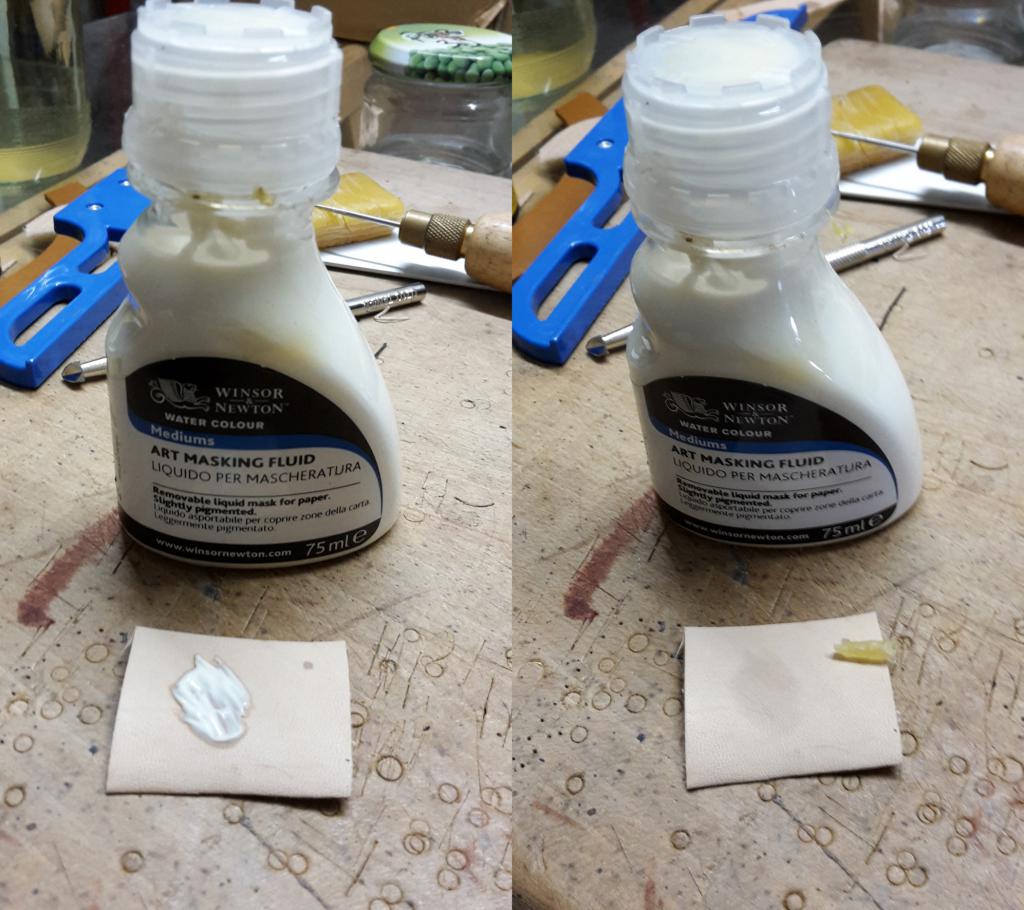

Un seul petit bémol : les latex liquides ou drawing gums en anglais, sont dilués et maintenus liquides grâce à des alcalis (très souvent de l’ammoniac) et peuvent faire virer les tanins présents dans les cuirs naturels vers quelque chose d'un peu plus foncé.  Ce n'est pas systématique, mais ça peut arriver.  Prévoir, donc, des essais.

Pak, le latex liquide que j'utilise pour mes moulages contient de l'ammoniaque (quand il s'épaissit par vieillissement, je rajoute de l'ammoniaque), donc le cuir brunirait, mais j'ai, il y a quelques années, utilisé le latex de maisons de ventes de produits artistiques et je n'ai pas eu de problème.
Tu as bien fait de le souligner.

Il y a 24 heures entre les deux images.  Bien sûr, c'est ténu, mais néanmoins présent.  Mon produit est assez vieux, la réaction est plus forte lorsqu'il est neuf (et contient plus de diluant).  Aussi, ça le fait plus avec certaines marques que d'autres.  Personnellement, ça ne me dérange pas trop, puisque ce qui n'a pas été réservé a, généralement, changé de couleur entre temps...
