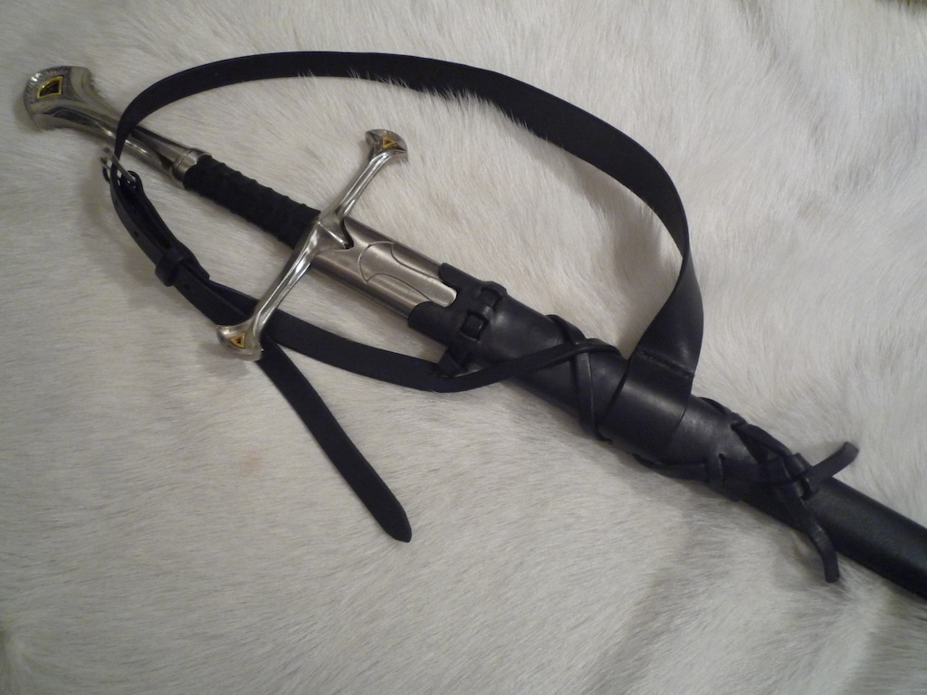

MessagePosté le: 22/04/2016, 19:00    Sujet du message: 1er plastron : question cuir bouilli ? Répondre en citant
J'ai trouvé une image vue de derrière, mais avec un cuir gras, du coup, c'est un peu brouillon, les passages des lanières ne sont pas net, mais il me semble en effet que c'est fait comme ça

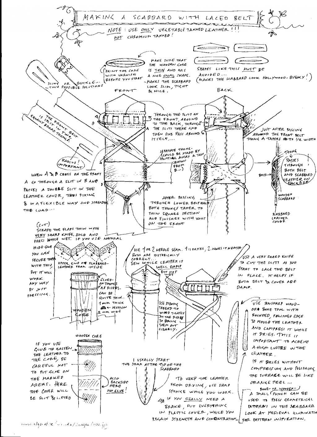

MessagePosté le: 23/04/2016, 17:55    Sujet du message: 1er plastron : question cuir bouilli ? Répondre en citant
Les instructions :

Merci pour ce partage, Bear.

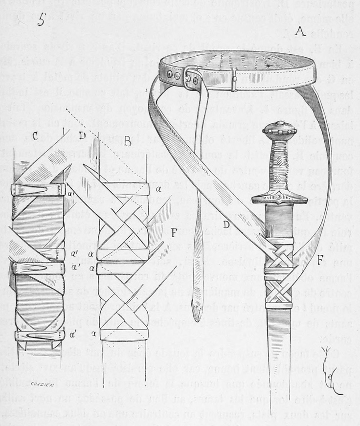

MessagePosté le: 24/04/2016, 12:42    Sujet du message: 1er plastron : question cuir bouilli ? Répondre en citant
Sans vouloir chercher la p'tite bête, c'est pas bien le même... Mais bon, il a le mérite d'être là!
Il y a des dizaines de variations de ces noeuds dans les archives historiques. Le lien fournit est une manière parmi d'autres.
Ci-dessous une autre méthode se rapprochant du double laçage présenté sur l'image précédente.
Une fois que l'on a compris le principe rien n'empêche de faire autant de tours que souhaités Very Happy

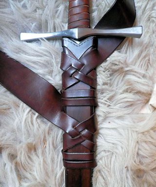

MessagePosté le: 24/04/2016, 17:07    Sujet du message: 1er plastron : question cuir bouilli ? Répondre en citant
Voilà une idée du résultat pile et face.

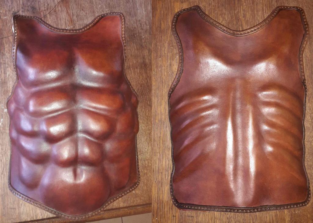

MessagePosté le: 28/04/2016, 22:26    Sujet du message: 1er plastron : question cuir bouilli ? Répondre en citant
Ca y est, j'ai commencé ma première cuirasse !!! Very Happy
Repoussage quasi terminé de la première pièce
