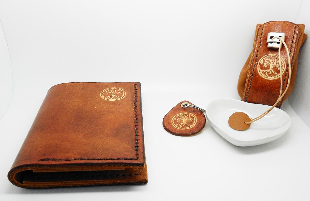

MessagePosté le: 28/04/2016, 15:37    Sujet du message: mon premier mois dans le cuir Répondre en citant
coucou tout ce que je vois me fait sourire car j'en suis au même point que toi (j'aime beaucoup ton dernier ceinturon et le dernier porte-clés) donc je retrouve aussi un peu mes points faibles à corriger
le travail du cuir m'a fait redescendre de mon pieds des stales surtout pour la sacoche, j'ai merdé grave avec le vernis qui a laissé de vilaines tâches dessus, j'étais verte car j'en étais à la fin de mon travail vers 23 H
alors j'ai une belle pièce de collet ben je vais attendre un peu avant de m'en servir, je bosse avec du cuir de récup pour l'instant et on peut faire de jolies choses avec
on est en bonne voie Okay moi aussi je pense comme toi qu'on a toujours la possibilité de s'améliorer pour tout et spécialement pour le cuir étant donné qu'il offre une énorme palette d'articles à faire avec des qualités de cuir différents et pis il y a la tradition, on fini par s'en approcher petit à petit dès qu'on avance (la finition des tranches par exemple maintenant je la fais)

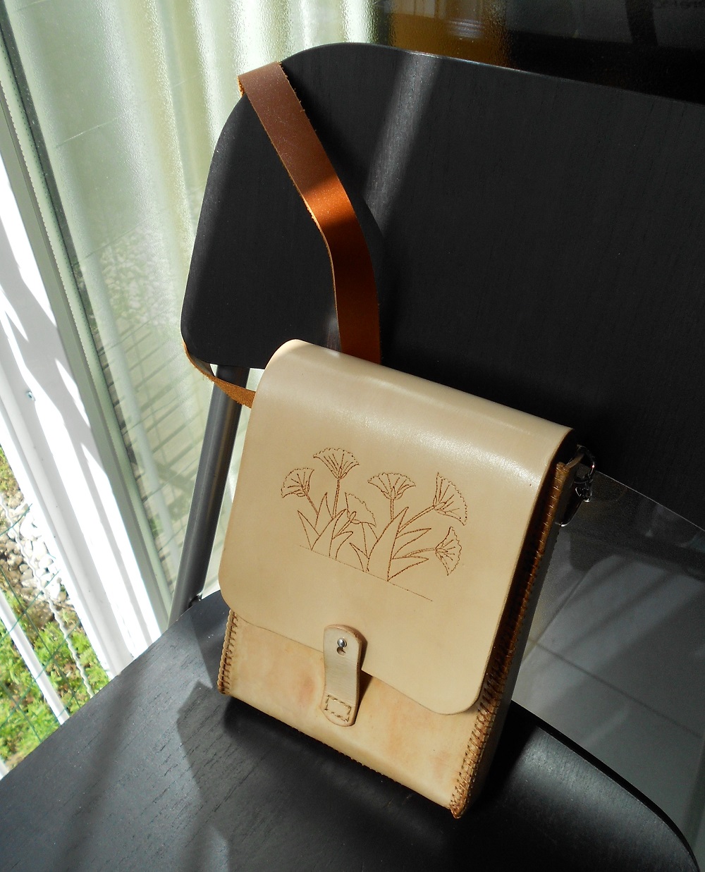

Roseline, j'aime beaucoup ton style et la mise en scène apportée à tes photos.
Tu est très portée sur le végétal.
Comment fais tu ton "arbre de vie" doré ?
Et la couture de ta saccoche ?
En tout cas, bravo.

MessagePosté le: 28/04/2016, 16:39    Sujet du message: mon premier mois dans le cuir Répondre en citant
Je te retourne le compliment, les coutures de tes portefeuilles sont nickel, j'ai encore des progrès à faire de ce côté là (la conséquence d'un cuir trop épais) exactement tu as eu le coup d'œil pour le végétal. je suis un peu obligée car je fais de la pyrogravure et j'ai essayé sur du cuir déjà teinté, ça ne brunit pas le cuir. je vais peut-être essayé sur la basane.
pour l'arbre de vie c'est à partir d'un matoir 3D, le cuir est brut (collet) je le teins après et ça fait ressortir le motif. j'ai reçu au début de mes commandes et sans le savoir deux teintures différentes, il faut un gel pour pouvoir faire ça sinon c'est trop liquide et ça s'imprègne dans le motif c'est ce que j'ai remarqué, ce n'est pas évident à faire au début (fais des essais) il faut mettre sur un chiffon une légère couche de teinture, juste imbibé le chiffon et y aller doucement mais en étant pas trop long non plus car la couleur peut virer si on attend pour faire les retouches. ça fait un bout de temps que je le fais et c'est pas encore au point disons que je n'ai pas encore tout à fait la touche professionnelle pour le faire, ça s'acquiert avec le temps. au cas où tu as loupé ton coup tu peux "encrasser" ton motif, il sera plus foncé, tu peux aussi reprendre une petite surface en grattant mais faut y aller avec modération car en grattant tu abimes la fleur du cuir. un exemple d'encrassage (c'est un terme à moi )
merci pour les photos pour la première photo j'ai un petit studio (elle est déformée sur les bords ça vient de l'appareil) la seconde j'ai profité de la lumière du soleil
contente de partager avec toi
