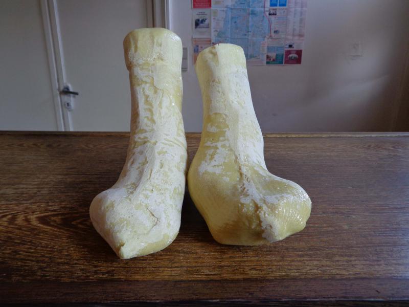

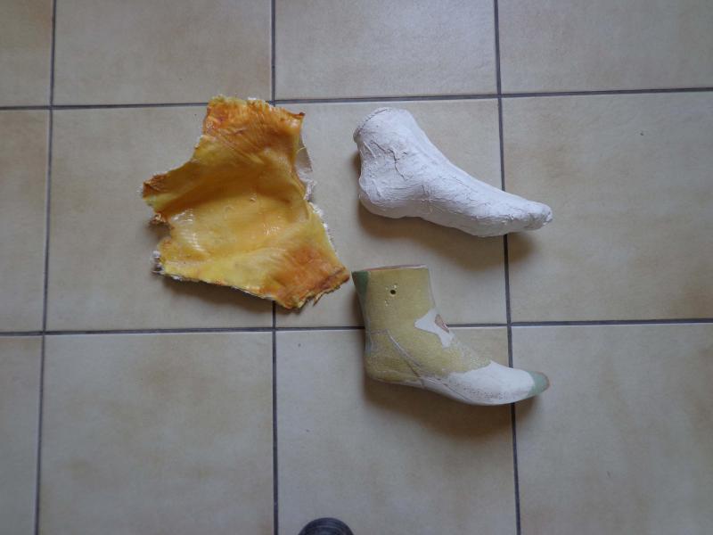

MessagePosté le: 13/04/2016, 08:54    Sujet du message: northern mens mocassin boots Répondre en citant
On fabrique un moulage en plâtre, avec des bandes, on y coule un film de latex liquide, on remplit de résine. On coupe le plâtre et le latex pour obtenir la forme brute.
Un bel exemple de pieds qu'on doit chausser. Formes brutes.

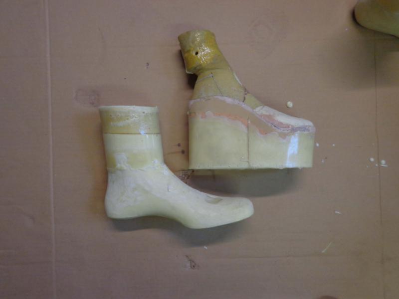

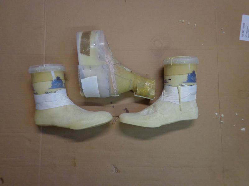

MessagePosté le: 13/04/2016, 08:58    Sujet du message: northern mens mocassin boots Répondre en citant
Coulage de forme au départ d'autres copiées et ajout pour créer des formes à bottillons. Au centre, création d'une compensation pour un membre plus court de 10 cms.
C'est du brut de départ. Ensuite , c'est poncé, modifié avec de la pâte polyesther, mis à mesure et poli.
