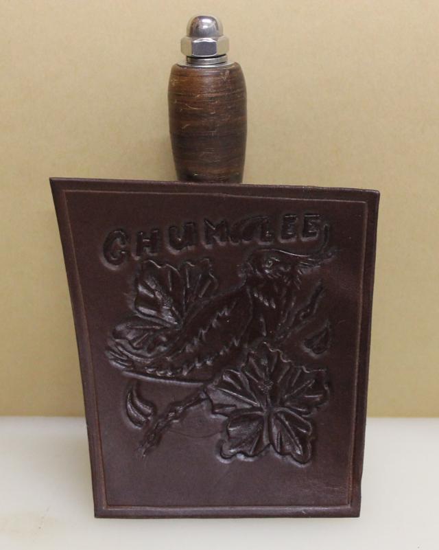

j'ai une question à deux balles cowboy
J'ai huilé une pièce de cuir avec de l'huile de lin...
ce qui a donné une noirceur que flingue tout...
Qu'est qui faut que je fasse pour rattraper cette erreur ??

rien !!! ça ne ce rattrape pas !! au mieux tu y apporte un peu de couleur/contraste
je suppose que ta pièce est sèche depuis un moment !?? malheureusement pour toi hors mis essayer un contraste comme ta ceinture (dans le genre)
je ne vois rien qui puisse de toute façon enlever l'huile que tu y a mis personnellement toi même !!!!

Le seul procédé que j'entrevoie est la saponification.  Trempage dans de la soude liquide à 30% (dangereux), l'huile de lin se transforme en savon noir.  Reste à rincer le savon à l'eau pour qu'l s'évacue du cuir et laisser sécher.  Après, plus d'huile dans le cuir, mais j'ignore quelle gueule il aura...  Very Happy

J'ai bien mis une couche de finisch pour protéger le dessin et voulais huiler que le contour...
Mais pris par le temps, j'n'ai pas vraiment attendu assez...
et l'huile a, de toutes façons, fait le tour...
mais c'est une bonne leçon que je ne suis pas prêt de réitérer...

Un truc pour enlever du surplus d'huile, couvrir de talc ou de farine, attendre l'absorption et brosser. J'ai testé sur du cuir teinté mais jamais sur du cuir naturel. Si ça marche, éclaircir ensuite au sel d'oseille (acide oxalique) dilué et bien rincer.
Mais , après ça, quid de l'état du repoussage ? Crying or Very sad

Ayant laissé le repoussage derriere moi, et ayant été remis à la personne...
je ne peux plus rien faire... Rolling Eyes
Mais j'essayerais à l'occasion, sur un chute, pour voir l'état après....au cas ou...
