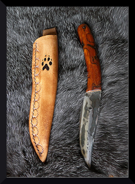

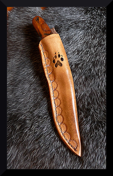

etuis cuir vegetal , point sellier , teinté au café , tranche ciré a la cire d'abeille , cire maison , petite deco ..
lame  , acier ressort , manche en padouk ,

alors, Very Happy
je trouve dommage que le "décors" au matoir soit
dans la couture....
Le manche en bois, bien qu'il soit harmonieux avec la lame,
fait bizard quelque par..!?
Et la lame, tu as "essayé" de faire un Damas ??? Shocked
( j'ai mis des guillemets a essayé, parc'qu'il faut bien essayer avant d'y arriver ! Okay )
En tous cas cela donne envie de s'y essayer aussi....
MessagePosté le: 27/03/2016, 18:12    Sujet du message: le Marbré .. Répondre en citant
bizarre , explique , lol , je sais parfois c'est dur ..
tu aurais positionné comment les decor au matoir ??
pour le damas j'en fait un peut ..

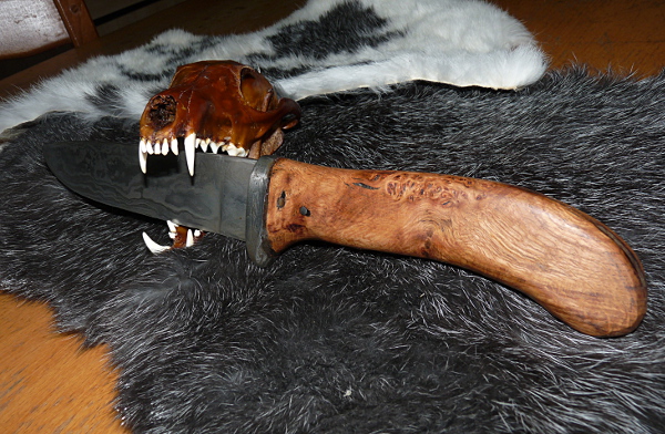

Sur cette nouvelle photo,
cela donne pas la même impression...
La je trouve manche physiquement super beau...
on vois que c'est de la "loupe" ( si je ne me trompe pas )
sur l'autre les traces noire faisaient "coloriage"
et la lame donne mieux aussi...

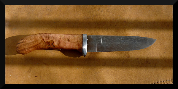

sur la première photo, on dirai qu'il n'y a pas de " garde " entre la lame et le manche..
Comme quoi, c'est pas facile de se faire un avis sur une photo qui ne veux pas tout retranscrire... Shocked
Je vois que tu as déjà mangé le lapin... Twisted Evil
MessagePosté le: 27/03/2016, 19:17    Sujet du message: le Marbré .. Répondre en citant
c'est une autre lame en damas..et loupe de chene
sur le marbré les trace sont du a l'echauffement du bois certainement coupé/stocke a la mauvaise epoque ..

je m’aperçois que je n'ai pas répondu a la question cuir...
D’après ce qu'on m'a dis...
il aurai fallu qu'il y ai :
le bord de l’étui, la ligne de couture un espace
et ton liseré
Maintenant, mais pas systématiquement non plus,
dans ce cas, j'aurai mis une ligne au swivel et les coups de matoir auraient
"écrasés" l'un des bords...
C'est ce que j'ai fait pour ma ceinture...

J'aime bien cet aspect marbré de la lame, moins le motif sur le manche qui a l'air en bois "abîmé" par un mauvais stockage ou une attaque de vers et champignons... Et pourtant je lis que ça peut être normal pour ce bois...
Tu n'as pas fait de raccord entre lame et manche?
Même remarque que Dendro concernant le liseré de l'étui! Du coup on a l'impression que ta couture fait des zig-zags.

je ferais attention pour le liseré merci pour vos conseils .
.raccord entre lame et manche ??
Oui, est ce que tu as entré la soie directement dans le manche ou y a t'il comme une garde (j'ai un trou concernant le nom)?
MessagePosté le: 30/03/2016, 13:21    Sujet du message: le Marbré .. Répondre en citant
le marbré est monté en plate semelle , la lame et le manche en un seul morceaux, plaquette fixées sur la "semelle"
le damas montage sur soie (rentré dans le manche ) et garde en vieux fer
