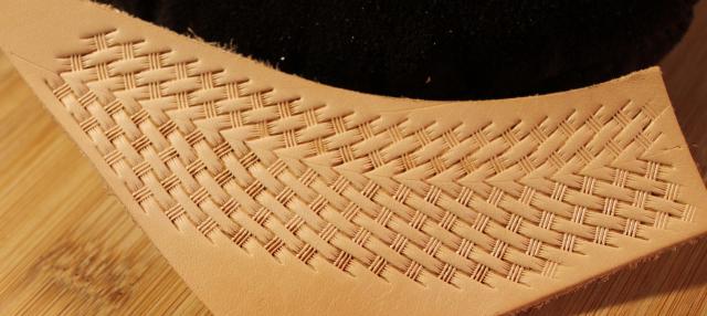

je vais essayer de vous retranscrire ce que j'ai appris sous l’égide de mes maitres à savoir...
J'ai nommé Mich' et sa disciple Thé' :
Pour commencer,
on va voir comment placer le matoir le long du trait:
( ne faite pas de fixette sur la perpendiculaire ! )
Le premier ne devrait pas trop vous poser de problème Rolling Eyes
J'ai fait une photo, a chaque fois, avec les matoir décalés pour que vous puissiez mieux voir Surprised
le suivant ( un peu flou )
puis le troisieme,
et ainsi de suite
Allez, on attaque par celui en " V ":
il faut tracer, le plus discrètement possible un " T ", et on descendra...
Ici, pour que vous puissiez voir, j'ai soit forcé les marquages, soit carrément écris au stylo-fille.
Il faut penser à laisser un espace avec la bordure pour la couture éventuelle plus un espace pour le
" Border-line "
Pour trouver l'angle d'inclinaison, on part de l'angle formé par le "T" en plaçant le matoir choisi parallèle a
la barre descendante, on repère la distance de chaque coté.(traits mauves)
En suite, on incline le matoir en gardant l'angle bas gauche sur le trait et en mettant l'angle haut gauche a droite de la marque
on essaye SANS frapper deux ou trois fois pour vérifier qu'on a bien le bon angle.
Idea si on ne l'a pas, on le cherche !!!
Ensuite, on peux enfin frapper
et c'est partis pour des kilomètres d'entrainement... Very Happy
En suite, on attaque le coté symétrique !
on peux bien sur faire doucement pour vérifier également l'inclinaison...
faire en sorte que les traits de matoir viennent se marier sans se marcher dessus ni timidement avec un espace trop flagrant
Pour vous montrer comment faire le départ, je suis partis trop prés du bord.
voici en vert, l'espace qu'il faut penser a laisser..
Vous vous habituerez vite a ne plus tracer le trait perpendiculaire du haut et pourrez commencer d’où vous voulez...
J'vous prépare quelque chose sur les différents matoirs ( que j'ai ) et mon avis dessus...

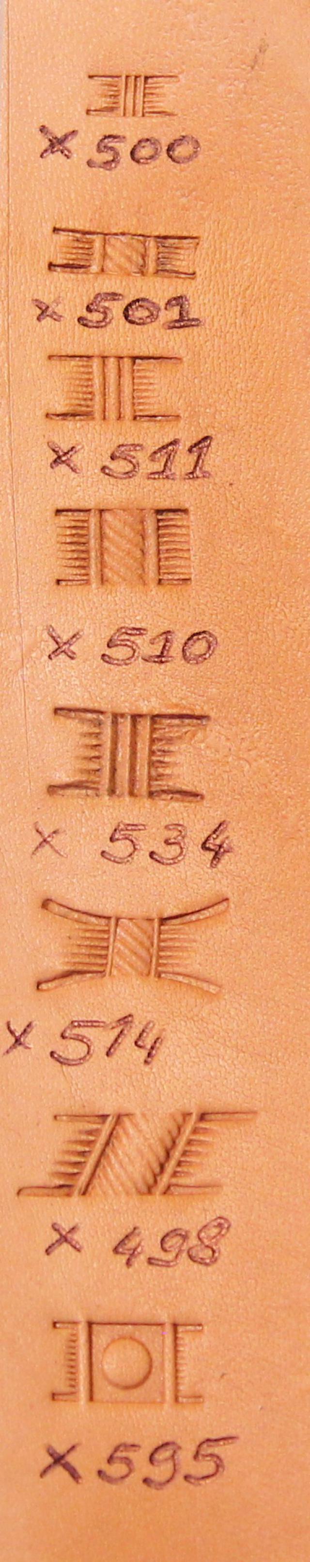

MessagePosté le: 04/04/2016, 21:16    Sujet du message: Basket Répondre en citant
voici les différents baskets que j'ai pour l'instant...
Vous aurez reconnu le X500 que j'emploie plus que de raison..
Les X501, X511, X510 et X534 sont similaires à des tailles de plus en plus grandes,
en fonction de la taille de votre Rolling Eyes pièce que vous comptez faire, il peux etre judicieux de prendre plus l'un que l'autre...
Le X514 avec sa forme "arrondie", je ne l'ai pas encore essayé
tout comme
le X498 avec sa forme de biais...
et à la fin, le X595, le premier que j'ai eu...je ne l'utilise plus...la partie carré fait qu'il faut taper plus fort
pour bien le marquer....
je vais voir pour l'usiner un peu pour atténuer ce défaut...!
Arnaud

J'aimerais bien voir une realisation avec le X498 pour voir ce que ça donne...
MessagePosté le: 07/04/2016, 08:59    Sujet du message: Basket Répondre en citant
salut et merci l'ami !!! je crois que le x498 justement serait bien approprié pour les basket en ""pointe"" tu vois ce que je veux dire !?
mais quand même quand on voit ceux que tu as et tout ceux qu'il faut avoir pour faire le reste on ce dis que y a un investissement financier assez important à faire si on veux vraiment s'amuser !!!!
parce que c'est en moyenne entre 7 et 10 euros un matoir (de bonne qualité) alors au final être capable de les façonner soit même sur une base comme avez présenté ??? zut j'ai zappé son nom (mais je vais revenir le mettre)  voilà , Zacky mais plus là je crois ??????????  ,au prix qu'il les propose (ait)  je crois que c'est 3 euros/pièce ,ça devient très intéressant pour celui qui sait bricoler !!!
MessagePosté le: 07/04/2016, 14:46    Sujet du message: Basket Répondre en citant
Le X498 est pas symétrique, pour le basket en pointe ca me semble compromis non ?

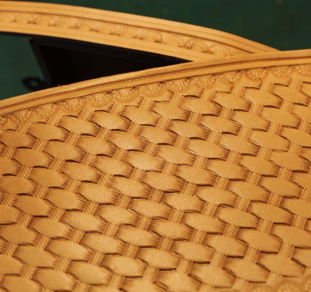

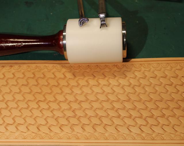

ayant reçu mon petit Maul chinois,
je l'ai donc essayé aussi tôt...
j'en ai donc profité pour faire quelques longueurs de X 514
MessagePosté le: 09/04/2016, 09:46    Sujet du message: Basket Répondre en citant
Très beau rendu.
Messages: 1 421
MessagePosté le: 09/04/2016, 10:50    Sujet du message: Basket Répondre en citant
Purée Dendro, t'arraches grave
La maitrise du Basket Okay , il est pas mal ce x514 Surprised
MessagePosté le: 11/04/2016, 09:12    Sujet du message: Basket Répondre en citant
un peu gros à mon goût !!! mais y a pas tu maîtrise bien ton sujet !!!!!!!!!!!!
MessagePosté le: 11/04/2016, 09:14    Sujet du message: Basket Répondre en citant
Super propre Oo
MessagePosté le: 12/04/2016, 12:04    Sujet du message: Basket Répondre en citant
merci pour les compliments amplement mérités...mais !
je trouve qu'il est plus simple à manier malgré sa forme arrondie
qu'un de forme parallèle...
Filcordo,
je suis bien d'accord avec toi,c'est pour cela qu'il faut que j'en trouve un plus petit...!
Rolling Eyes

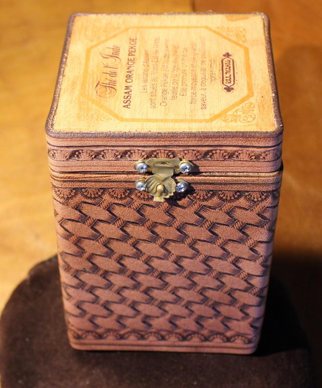

MessagePosté le: 15/04/2016, 19:34    Sujet du message: Basket Répondre en citant
pour l'épaisseur mini....
Ici, pour l'essaye du X514, j'ai utilisé du 2.5
j'aurai pu encore appuyer plus...
mais je trouve que c'est quand même un peu fin....
et voila ce que cela donne après teinture.... Rolling Eyes

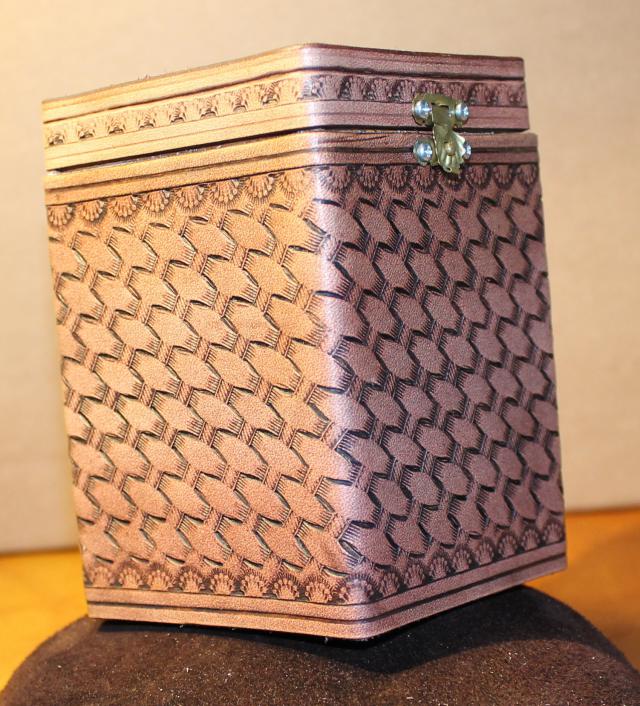

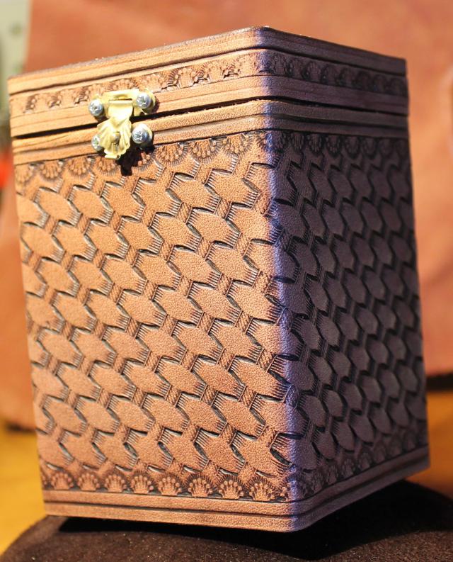

Super.
Les seuls trucs qui m'ennuient, ce sont les vis galva à têtes rondes et trop grosses sur un fermoir laiton.
Déformation professionnelle...  Very Happy
MessagePosté le: 16/04/2016, 10:34    Sujet du message: Basket Répondre en citant
merci pour les compliments!
Filcordo,
je n'ai pas reçu la demande de ta femme pour le panier....
je crois bien que c'est à toi qu'elle s'est adressé...! Wink
Je veux bien te prêter le matoir nécessaire...mais pas trop longtemps....
vu que je ne suis pas patient... Crying or Very sad
Pak,
je suis bien du même avis Confused
le soucis que j'ai, ( en plus de mon impatience.... )
c'est que bien souvent je me lance dans la réalisation de quelque chose
(que je ne maitrise pas ) et réfléchi (+/-) en même temps....
J'ai mis des petites pointes pour les charnières mais ai défoncé partiellement le bois !
Mais je vais remplacer les vis par les mêmes pointes... Okay
