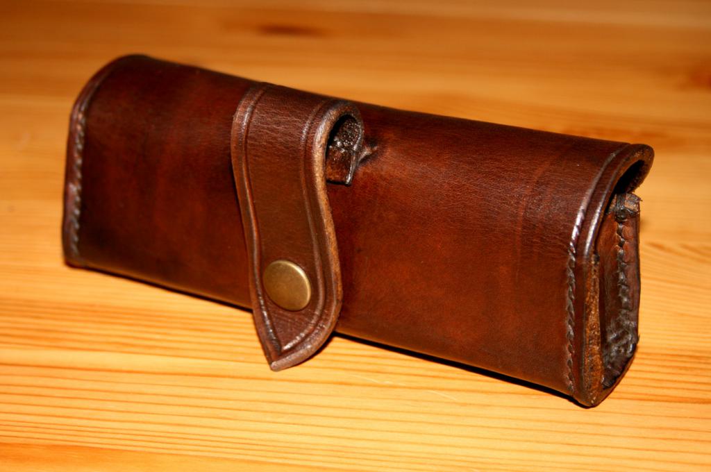

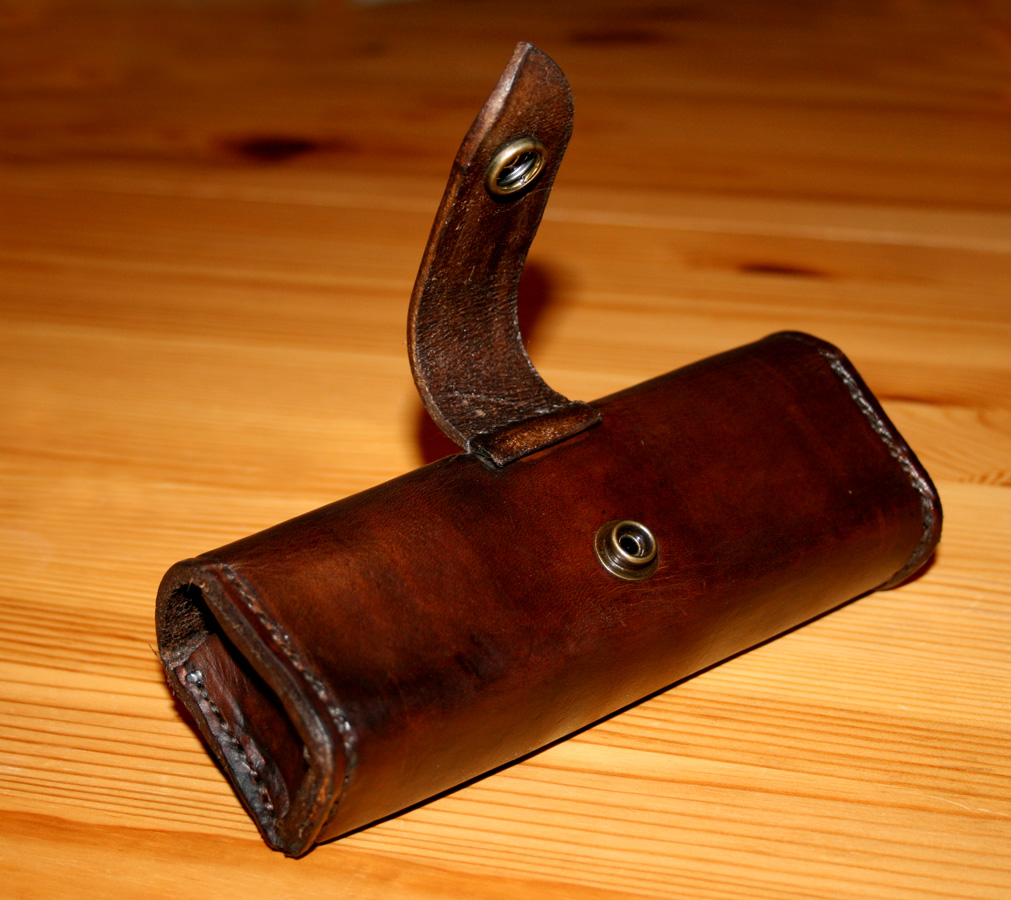

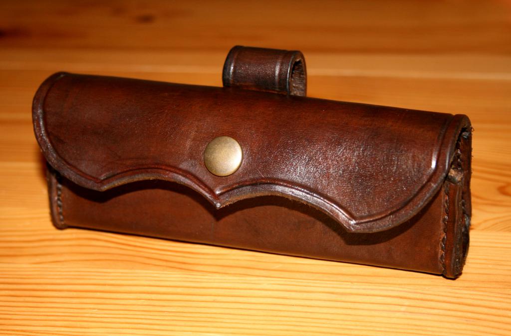

      Bien modestement par rapport à certains d'entre vous

modestement,
Rolling Eyes
c'est trop mimi, oui !
Peut être les tranches a deux morceaux....qui auraient
méritées d’être affinées !

Vu la proportion des pressions ça ne doit pas être bien gros!!! (10x3?)
Sympa!
Si c'est pour mettre à la ceinture je verrai le haut du passant plus large pour éviter la "bascule" de l'étui...

lunette peut être ?? l'essai est transformé reste à passer au plus gros/grand !!!! et à bien veiller au finitions qui en général apporte une touche qui compte beaucoup dans le résultat !!!!
bizarrement les gens font souvent leur premier essai sur de toute petite réalisation alors que c'est souvent les plus difficile à réaliser !!!!!

Un premier essai sympa
j'aurais fait le rabat un peu plus long pour qu'il recouvre mieux le tout.
Les tranches un peu affinée comme dit plus haut ... car plus l'objet est petit, plus il est difficile d'utiliser un cuir épais ... et le rendu n'est pas toujours aussi esthétique (on sent que le cuir des côtés force bien pour se remettre à plat ).
Un coup de rainette côté chair au niveau des plis peut permettre d'obtenir des plis plus marqués.

Pas si bizarre que çà, le cuir c'est cher on commence avec des chutes
