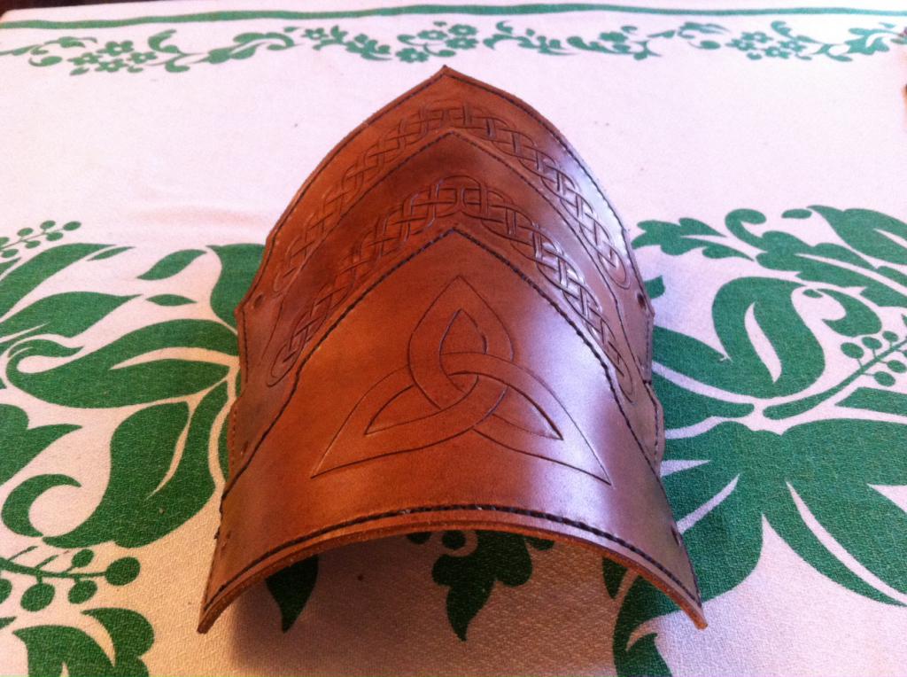

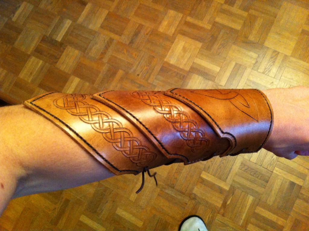

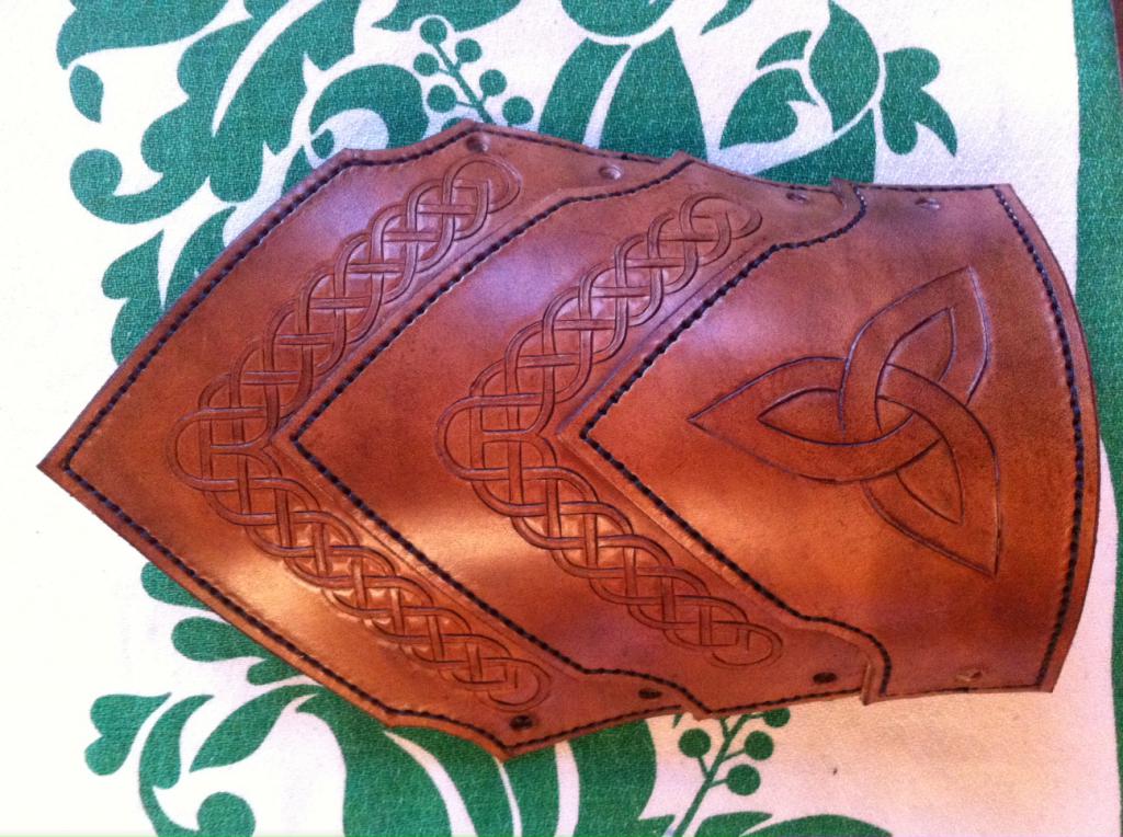

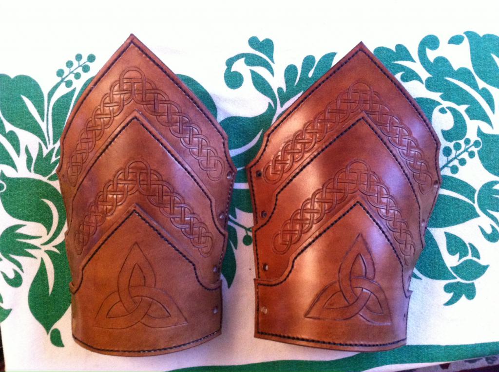

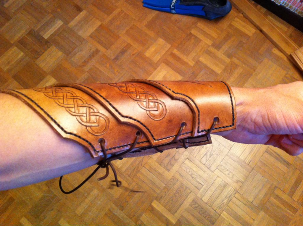

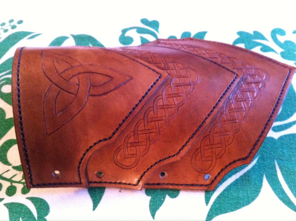

MessagePosté le: 29/07/2016, 07:57    Sujet du message: Premier projet : brassards Répondre en citant
Bonjour à tout le forum
Ça y est j’ai fini mon projet (et c’est en rédigeant ce post que je me rends compte que j’ai créé ce topic il y a déjà 4 mois), dont voici quelques photos :
J’ai un peu perfectionné la version initiale en y intégrant du martelage, et je dois avouer être content du résultat  .
Après, il y a quelques petits défauts : un emploi de la griffe à molette pas toujours très judicieux (les trous pour les coutures n'étaient pas toujours bien espacés, et n'étaient pas bien en face entre chaque pièce), la teinture est mal passée par endroit sur la rainure de la couture, et le traçage pour le martelage n'étaient pas toujours très droit
Mais le seul gros point noir est que la grande pièce de l’un des brassards est légèrement de travers, et lorsque je m’en suis rendu compte, c’était déjà trop tard  Crying or Very sad .
Ce que j'aurai du faire par contre (mais pareil, quand j'en ai pris conscience c'était trop tard), c'est faire faire trempette dans de l'eau chaude pour que les pièces prennent bien la forme du bras.
Bon, sur ce, je vais me lancer dans un nouveau projet que je suis en train de mûrir
