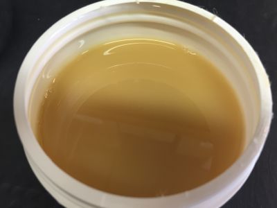

La colle de farine s'obtient en mélangeant de farine et de l'eau et il faut porter à ébullition en mélangeant ... on obtient une pâte un peu gélatineuse  (texture colle Very Happy ). Utiliser tiède, elle pénètre mieux ... sinon froide (se conserve au frais, mais pas des lustres ... en même temps c'est 3 minutes à fabriquer, je fais des essais avec alcool ou huiles essentielles pour faire durer la conservation, attention avec une cuillère à café je fais un demi pot de confiture, plus économique, c'est dur)
testé pour ma part avec farine de riz et farine de blé ... la farine de blé blanche rend le meilleur résultat (taux de gluten plus élevé au gramme)
Les deux fonctionnent bien pour coller le papier sur le verre aussi.

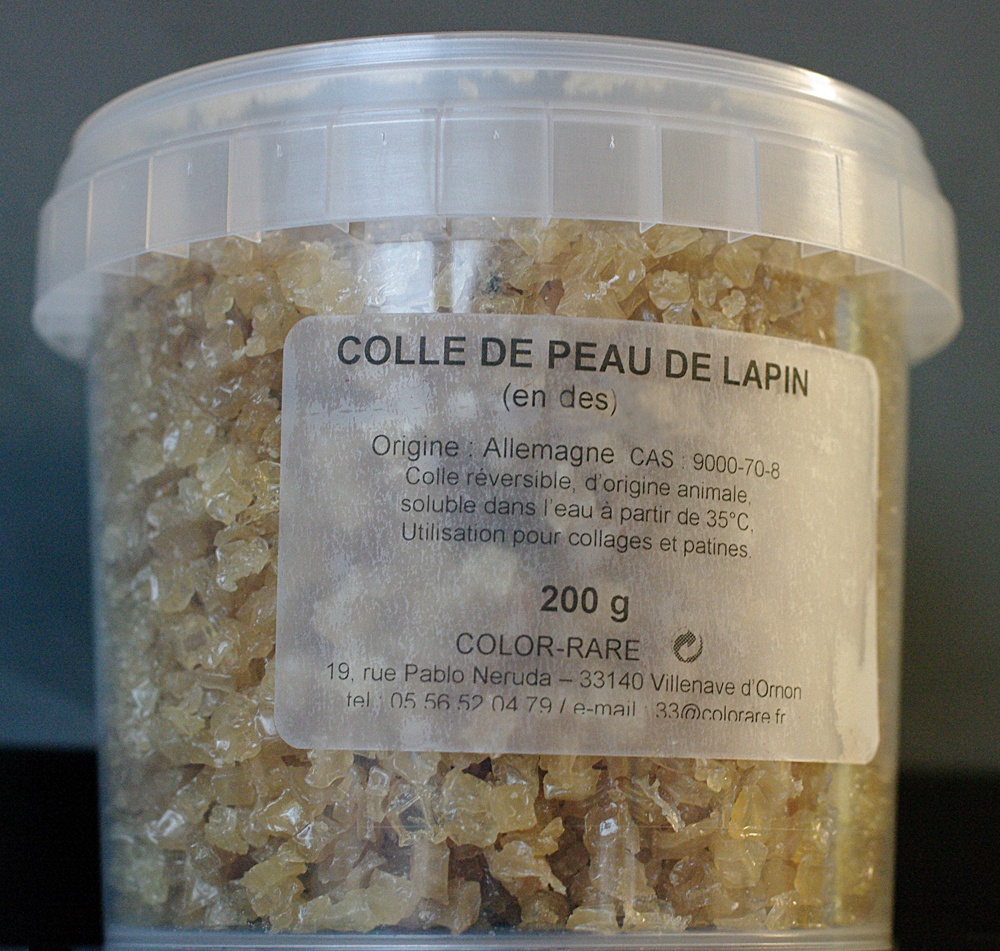

Pour le temps de fabrication je dirais que ça dépends.  En restauration, j'utilise essentiellement trois types de colle :
La colle de poisson
Celle de bonne qualité est fabriquée à partir de vessies natatoires d'esturgeons.  Elle s'utilise à froid et s'achète "prête à l'emploi" dans le commerce.  C'est une colle extrêmement forte qui reste légèrement souple et qui ne subit absolument aucun retrait au séchage.  Elle a un temps d'ouverture très long, ce qui peut être à la fois un avantage et un inconvénient.  Je l'utilise pour coller des motifs de marqueterie en métaux, os, ivoire, écaille, corne, bref, tout ce qui n'est pas hydrophile, et aussi pour assembler des bois dit "gras" (palissandres, ébènes, wengé, etc.).  Temps de séchage min. 24 heures.  Elle doit se conserver au frigo (la mienne y tient env. 1 an) et est assez chère (env. 30€ les 500 ml.).
La colle d'os et de nerfs
Ce sont des colles gélatineuses qui s'utilisent à chaud (bain-marie).  La colle d'os est très résistante mais relativement cassante. Celle de nerfs est un peu moins forte, mais plus souple.  J'utilise donc un mélange des deux.  J'y incorpore également un peu de glycérine (et parfois un peu de bière parce que je suis belge   Very Happy )pour en augmenter le temps de souplesse à l'encollage sur des plus grandes surfaces.  Je les utilise pour coller des marqueteries en bois ainsi que pour les assemblages de mobilier.  Elle fige quasi immédiatement lorsqu'elle n'est plus "au feu" et a un temps de séchage très rapide.  Pour la confectionner, il faut laisser tremper les perles-plaques dans de l'eau durant min. 12 heures.  Ensuite, il faut chauffer au bain-marie dans un chaudron à double parois durant 5-6 heures suivant les quantités.  Une fois la colle faite, il faut simplement la faire chauffer au bain-marie avant utilisation (perso, ça me prend 1/2 heure). J'ai souvent lu et entendu que cette colle ne se conservait pas longtemps, mais il n'y a rien de plus faux. J'en prépare d'assez grosses quantités à l'avance (5-6 litres) et ça me dure toute l'année. A froid, elle est dure comme du caillou et reste à pot ouvert toute l'année dans l'atelier. Elles se vendent en perles ou en plaques (revient à env. 15€ le litre).
- La colle de peau
Idéalement fabriquée à partir de peaux de lapins. Elle très fluide, mais très cassante en épaisseur, je ne l'utilise que très diluée et en couches très fines dans des travaux de dorure à la feuille ou de marouflage de toile ou de cuirs.  C'est clairement celle que j'utilise le moins.  Celle-là par contre se dégrade très vite (une petite semaine au frigo).  A préparer en quantités limitées...  Elle se prépare, à l'instar de la colle d'os et de nerf, par trempage et chauffage au bain-marie, mais il faut veiller à ne pas dépasser les 40° sinon les principes gélifiants seront altérés et elle perdra son pouvoir d'adhésion.  Elle se vend également en perles ou en plaques (env. 25€ le litre).

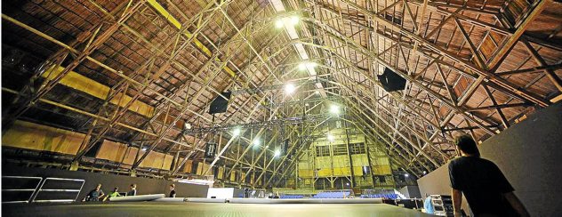

Concernant la technique du lamellé collé, elle existe en réalité depuis l'antiquité : les boucliers cintrés des légionnaires romains sont constitués de lamelles fines de bois contrecollées, croisées et mises en forme sur un gabarit par pression. Des exemplaires intacts ont été retrouvés dans le désert syrien, à Doura Europos, et attestent d'une parfaite maîtrise de la technique. Certains auteurs affirment également que les bras des scorpions romaines (sortes d'énormes catapultes) étaient fabriqués en lamellé-collé. Mais je n'ai pas trouvé de preuve archéologique pour l'attester.
