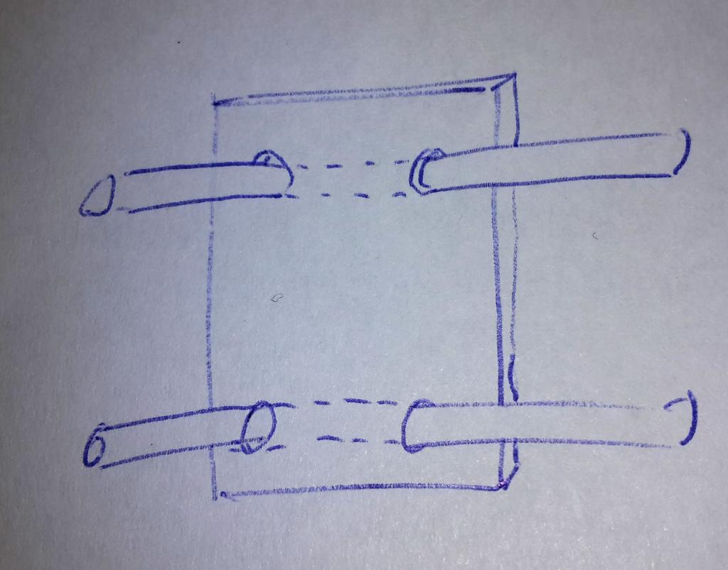

J'ai pour projet une ceinture medievale avec des rectangles ou carrés de cuir reliés entre eux via des lacets (je voudrai eviter d'utiliser des elements metalliques.
Je veux un espace en chaque piece de cuir, pas qu'elles soient assemblées bord à bord, un peu dans ce style là
Comment dois je lacer mes pieces ?

Quid d'un simple système de passage devant-derrière ?
MessagePosté le: 14/03/2016, 13:10    Sujet du message: Lien entre pieces de cuir via un lacet Répondre en citant
J'ai peur qu'avec la longueur le lacet vrille non ?

A mon humble avis, si tu fais tes trous avec un emporte-pièce ovoïde ou de type "enchapure" à la dimension de ta largeur de lacet, ça ne devrait pas poser de problème.

Si tu veux éviter que le lacet vrille, fendre le cuir pour passer le lacet plutôt que percer à l'emporte-pièce, cela lui évitera de tourner et comme il sera serré dans la fente, il aura moins tendance à glisser et la distance entre tes pièces sera plus stable.
