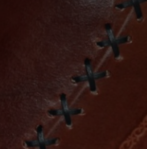

J'ai besoin d'une pièce de cuir assez grande pour une réalisation. J'aimerais assembler plusieurs pièces de cuir, de plusieurs textures, avec plusieurs teintures pour faire un peu "patchwork". Je ne veux pas que ca fasse trop "parfait", car c'est un objet censé être fabriqué par un habitant de la forêt.
Je chercher donc comment assembler les différentes pièces.
J'ai vu sur google un espèce de point croisé.
Par exemple :
ou alors :
Sauriez vous me dire ce qu'il faut comme matériel pour ce type de point ?
Et auriez vous des explications sur la technique à utiliser ?
Merci d'avance.
Nicolas.

Je te conseille d'aller fouiller la rubrique "laçage, tressage", et puis ensuite pour le matériel... ba de quoi tracer pour être parallèle au bord, de quoi marquer et/ou percer tes points, lacet ou fil épais en fonction de l'esthétique souhaitée Wink

On trace avec quoi pour pas que ca se voit après ?

Pour marquer les points de façon régulière, tu marque les points à la règle ... sans tracer de ligne (tu te fais des marques sur les bords aux extrémités de la pièce ... tu alignes la règle sur ces marques, les points marqués seront tous alignés)
Même réponse pour le type de couture, voir du côté des laçages ... les techniques sont proches.

J'ai vu certains sur le Net faire des trous de ce type à l'emporte pièce ou carrément à la perceuse type dremel (mais dans ce cas la il vaut mieux du cuir un minimum rigide ou alors bien le plaquer sur une surface dure)

J'ai un peu de mal à trouvé le point croisé à faire, et également le toute de fil à utiliser...

Encore quelques liens qui peut être éclaireront un peu, ici les différentes techniques d'assemblage du cuir,
http://tictac-cordonnier.blogspot.fr/2014/04/les-principales-techniques-das…
Ici les différentes manières de coudre,
http://tictac-cordonnier.blogspot.fr/2010/01/les-differentes-coutures-main-…
Sur le matériel, les réponses ont été données, mais avec emporte pièce, alène, aiguille et fil, le tour est joué.
Pour tracer mille façons mais le stylo argent peut être intéressant.

Ah bin voilà c'est un point bord à bord zigzag à 2 fils
Je dois maintenant trouver avec quel fil le faire.

salut , tout dépend du résultat que tu souhaite avoir !! tu parle de forêt ?? et dans les forêts il n'y a pas de fil !!! alors sache que le cuir peut être """cousu""" avec presque tout ce  qui est assez souple et solide , raffia , branche de saule ,bambou , lierre , mais tu peux aussi utiliser du cuir ou du fil ciré ou pas d'ailleurs enfin la liste pourrait être longue , cela dépend aussi de ce que tu compte faire avec cet habit ??? si c'est juste des photos ou si tu compte aussi grimper dans les arbres !!?? peut être qu'un éclairage sur ton projet à terme nous permettra de mieux te conseiller !!??

Pour marquer tes  points tu prendre un compas tu prends ton écartement et ensuite tu le fait tourner d'une pointe sur l'autre . C'est le plus pratique et le plus rapide sans risque d'erreur. Ensuite sur chaque point un trou a l'emporte piece
