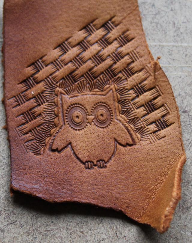

Messages: 1 476
MessagePosté le: 02/05/2016, 10:15    Sujet du message: Basane - Pour faire quoi ? Répondre en citant
Candia a écrit:
Alors moi la basane coté Matoir c'est Niet.
Mais le mien est fin, je m'en sert pour faire des soufflets.
Rolling Eyes
j'ai corné le bas droit pour que vous voyez l'épaisseur....
 Ou alors, cette peau n'est finalement pas de la basane...!

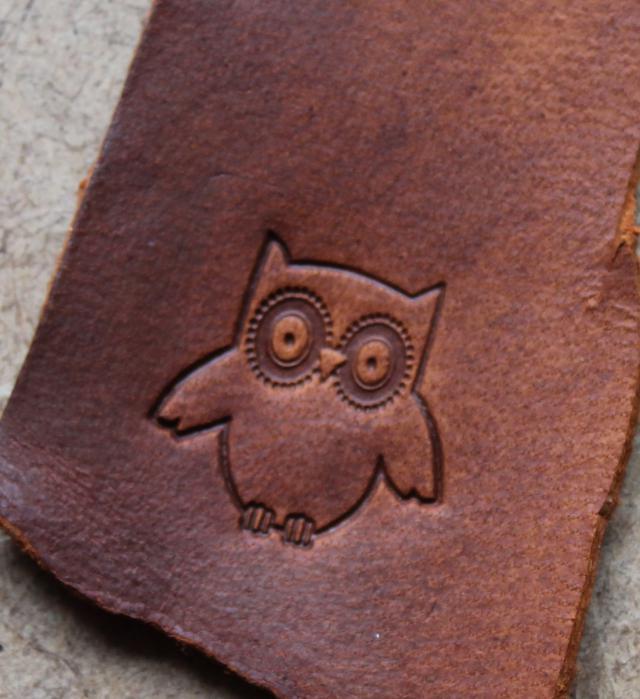

alors là Very Happy  bon je revois ma copie. et tu as donné tes coups de matoir après teinture ! ça rend bien

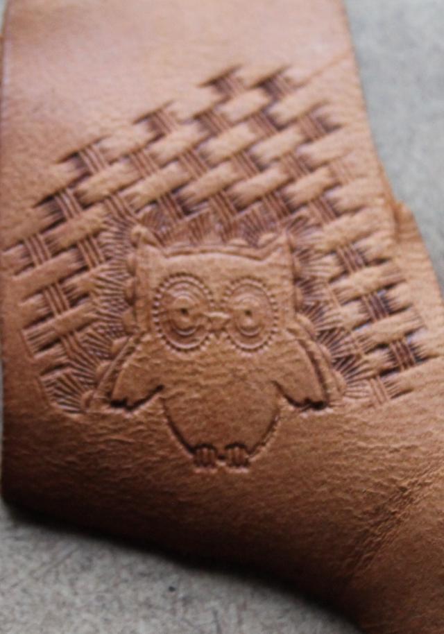

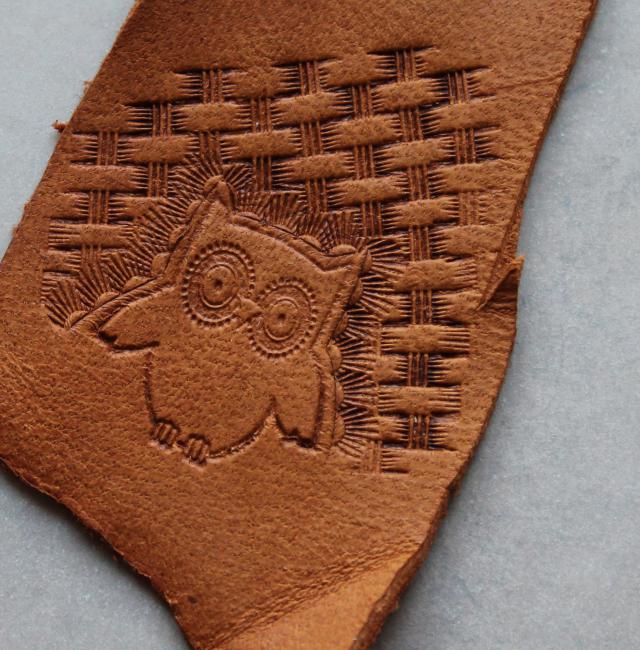

Messages: 1 476
MessagePosté le: 02/05/2016, 10:55    Sujet du message: Basane - Pour faire quoi ? Répondre en citant
comme dirait Candeloro,
c'est pas teins !
Je viens de le faire..
j'ai "trempé" le morceau
et ai fait cela vite fait et photo avant même que le cuir
ai pris la bonne humidité....
j'avais fait un truc avec des cuillères... c'est faisable aussi...

Le truc, c'est marteler ok ... comment ça tient dans le temps ... c'est ça qui compte le plus à mon sens ...
La peau de mouton ne réagit pas pareil à celle de vache ... les fibres ne sont pas agencées de la même façon et ton martelage aura moins de chances de tenir dans le temps.
Après l'épaisseur, la qualité, le tannage entrent aussi en compte ...
Toutes les peaux basanes que j'ai croisée avaient une fleur fragile ...
Après la preuve que c'est tout de même possible (tout ce que j'aime dans le cuir) ... reste à voir dans le temps Very Happy
Messages: 1 714
MessagePosté le: 02/05/2016, 13:21    Sujet du message: Basane - Pour faire quoi ? Répondre en citant
Il faudrait, Dendro, quand la basane sera bien sèche, voir si elle résiste au pliage où elle a été écrasée par les motifs, si elle ne va pas être cisaillée.

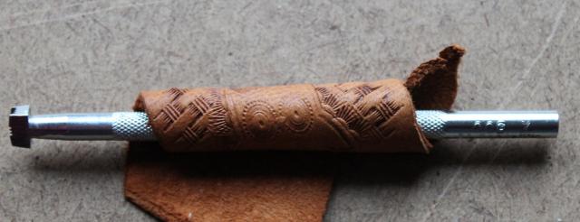

Messages: 1 476
MessagePosté le: 05/05/2016, 15:15    Sujet du message: Basane - Pour faire quoi ? Répondre en citant
pour répondre au souhait de Geppetto,
j'ai posé le morceau sur un radiateur (   Rolling Eyes  allumé   ) pour qu'il sèche plus vite
et se prenne une claque dans la tronche par la même....
je l'ai roulé dans tous les sens...  (je ne l'ai pas fumé....)
et apres trois jours, il est toujours bien !
Donc, comme le souligne candia, c'est en fonction de l'épaisseur et de la qualité de la peau....
