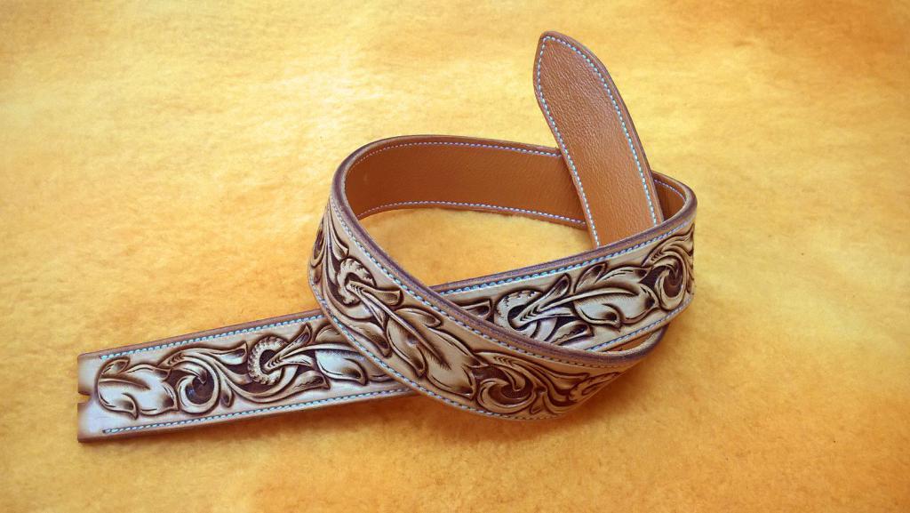

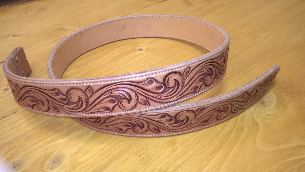

Ceinture en tanné végétal. Coupée dans le dosset.
Repoussage floral et finition antique.
A votre disposition pour tout complément d'informations.

Très belle pièce.
Couture main ou machine ?

MessagePosté le: 01/03/2016, 20:08    Sujet du message: Ceintures Bear's Leather Factory Répondre en citant
couture machine, j'ai rarement des clients prêts à payer le temps de main d'oeuvre d'une couture point sellier

MessagePosté le: 02/03/2016, 06:45    Sujet du message: Ceintures Bear's Leather Factory Répondre en citant
Superbe . Cousue en double epaisseur?

MessagePosté le: 02/03/2016, 09:06    Sujet du message: Ceintures Bear's Leather Factory Répondre en citant
oui pardon j'ai oublié de préciser qu'elle était doublée

MessagePosté le: 02/03/2016, 09:33    Sujet du message: Ceintures Bear's Leather Factory Répondre en citant
Belle bête!!! Vis chicago ou pressions? (je penche pour la première solution)

MessagePosté le: 02/03/2016, 09:55    Sujet du message: Ceintures Bear's Leather Factory Répondre en citant
Vis Chicago pour pouvoir changer la boucle. C'est limite obligatoire dans le milieu western où de nombreuses récompenses de compétitions sont justement des boucles ouvragées.

MessagePosté le: 06/11/2016, 12:04    Sujet du message: Ceintures Bear's Leather Factory Répondre en citant
Dernière en date :
Cuir tanné végétal grade A. Doublure veau italien.

MessagePosté le: 06/11/2016, 13:03    Sujet du message: Ceintures Bear's Leather Factory Répondre en citant
bonjour
superbe ceinture,  tu utilises du gel antique, comment fais-tu pour garder la couleur claire, tu passes du shene avant pour garder la couleur claire ou tu passes uniquement le gel  dans les parties foncées ?

MessagePosté le: 06/11/2016, 15:07    Sujet du message: Ceintures Bear's Leather Factory Répondre en citant
L'atelier de françoise
Oui je passe du gel antique. Deux couches de Tan Kote au préalable et attendre le séchage complet entre chaque application.

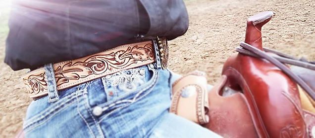

MessagePosté le: 22/11/2016, 18:18    Sujet du message: Ceintures Bear's Leather Factory Répondre en citant
La dernière en action
