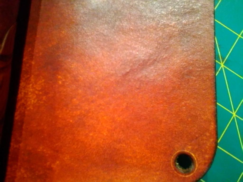

Bonjour tout le monde,
Je n'ai pas trouvé de sujet similaire sur le forum, mais ne sachant moi-même pas comment le présenter, j'ai pu mal chercher. J'en suis désolé par avance.
En fait, après avoir teinté une pièce de collet de vache végétal, je me suis retrouvé avec un effet "marbré", même après avoir appliqué 3 couches.
Cela ne me gène pas pour ce projet (mon premier carquois ), mais j'aimerai bien comprendre, et savoir si cela est une sorte de défaut du cuir, ou si c'est normal.
Des paroles ne valant pas une image, voici une photo :
Pour information, j'ai utilisé une teinture éco-flo sur un collet de vache de chez cuirenstock.com.
Merci pour vos réponses
A+
"Boire qu'une seule bière, c'est comme marcher avec une seule jambe !"
MessagePosté le: 01/03/2016, 21:23    Sujet du message: Cuir "marbré" après teinture Répondre en citant
Là c'est "normal" car dû au cuir en lui même ... ce que tu vois ce sont des marques dans la peaux ... selon la qualité du cuir et la partie utilisée de la vache, on aura plus ou moins ce genre d'effets ...
Donc le jour où tu ne veux pas ce genre de résultat, prend un cuir de meilleure qualité.
Perso j'aime bien, ça donne un style et une âme ...
J'utilise souvent (pour des cuirs plus épais ou des pièces sans tensions ou pli) les plis du cou ou ce genre de marbrures pour donner du cachet ... Rigolo car en tannerie, c'est le second choix du coup ... Quand j'ai l'occasion, je vais choisir moi-même

Je me suis mal exprimé. Mon probleme n est pas dû aux pli de la peau,mais de certains endroits,parfois d a peine quelques mm où la teinture rentre bien plus facilement qu a dautres .

Bonjour, il ne faut pas oublier non plus, que pour teinter il faut un cuir tanné dans le but d'être teinté aussi...
Enfin ce n'est pas le tannage mais ce qui suit (graissage, finition,...)
Quand tu achètes un cuir naturel tu dois veiller à en prendre un qui permette la teinture, certains sont traités, trop "graissé" (plutot "mal" et pas "trop") voir parfois même imperméabilisés.... C'est le problème quand on passe par un revendeur qui ne conseille/n'y connait rien par rapport au projet désiré! (à moins que ça ne lui soit pas expliqué?)
Pour un cuir à teindre/à repousser y'a pas 36 cuirs différents à utiliser et ce genre de chose ne devrait pas arriver. Il faut que tu discutes de ton projet avec ton tanneur ou revendeur, lui expliquer ce que tu vas en faire et il te donnera le cuir le plus adapté en t'expliquant pourquoi celui là et pas un autre, pourquoi cette partie de peau et pas celle-là bas.
 Après il est certain qu'en cherchant au moins cher (je ne dis pas que c'est ton cas je ne sais pas où tu te fournis?) on a pas tout les bons conseils ou connaissances du (re)vendeur... ni les bons cuirs en conséquence  Very Happy
Vu le résultat en photo il est certain que je ne le prendrais pas pour ton projet. On dirait que la teinture ne pénètre pas du tout (même là où ça "teinte"), on dirait que ça créée une couche superficielle plutôt que rentrer dedans, mais ça c'est peut-être un effet visuel de mon coté!
Edit/ps: je réagis uniquement à ce 2e cas et non à l'origine même du poste qui a déjà été expliquée.

après coup on dirait un cuir grainé +/- mais pas vraiment lisse ?? est ce dû à la teinture ???ou à l'origine du cuir ???
as tu trouvé une solution ??

si si , il est bien lisse mais comme j'avais super chargé en teinture pour rattraper le coup, il s'est un peu "deformé" et la lumiere rasante exagere le truc.
J'ai refait du marron clair sur une grosse sacoche, recemment. Pour etre sûr de mon coup, j'ai passé du Dye Prep,avant. et ca a été nickel Okay
