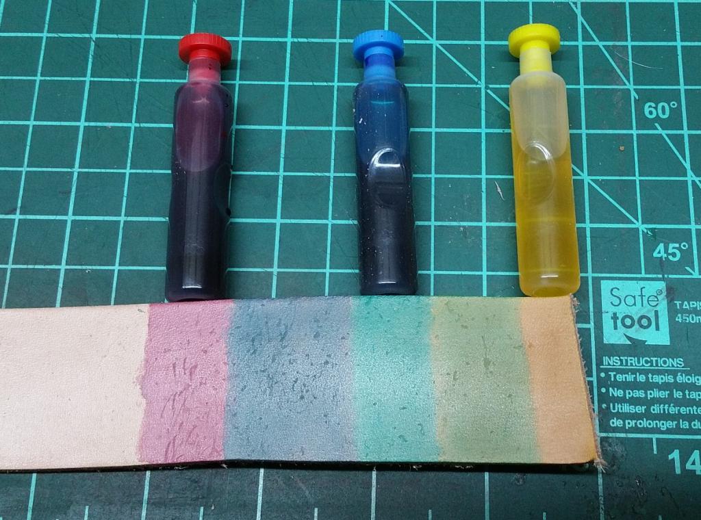

Comme promis dans un post précédent, je viens de tester le colorant alimentaire (de chez vahiné) sur du cuir tannage végétal naturel voici ce que ça donne:
Alors de gauche à droit:
couleur naturelle, le rouge, le mélange rouge et bleu, le bleu, le mélange bleu et jaune et le jaune.

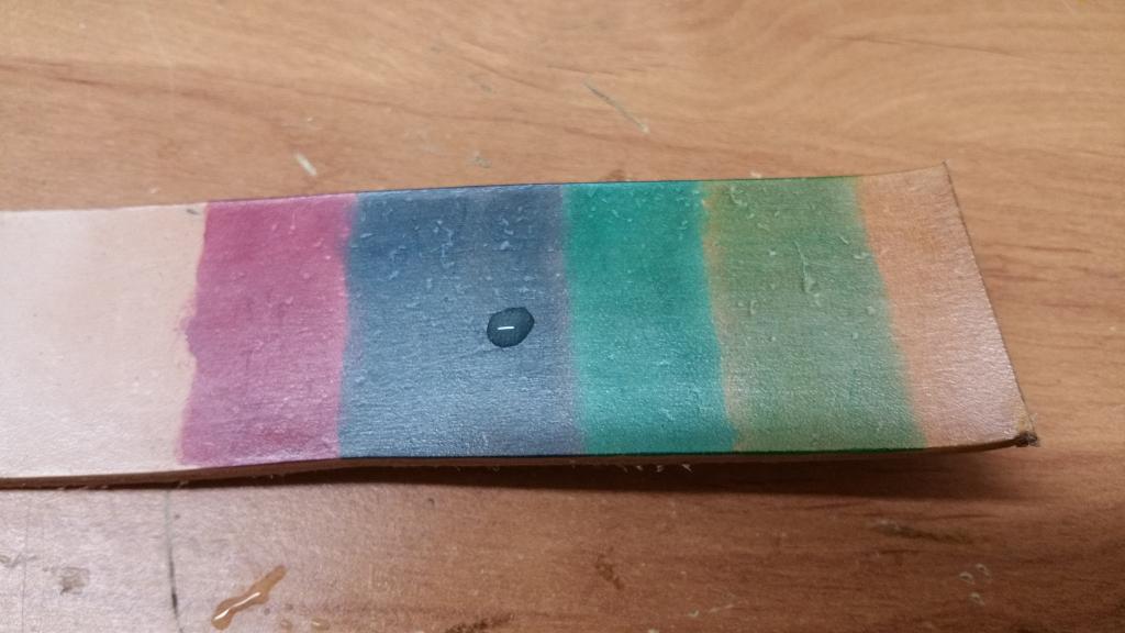

maintenant après séchage complet et passage d'encaustique:
voila le test est fini, ça peut être une solution peu onéreuse (1.5 euro les trois tubes), le rendu me fait penser à celui des teintures drapeaux de France.....

Messages: 626
MessagePosté le: 28/02/2016, 19:52    Sujet du message: teinture aux colorants alimentaires Répondre en citant
Ça reste très pastel à mon goût.

MessagePosté le: 28/02/2016, 21:08    Sujet du message: teinture aux colorants alimentaires Répondre en citant
Tu a raison Pak très pastel par contre pour des petits accesoires pourquoi pas .

MessagePosté le: 28/02/2016, 21:10    Sujet du message: teinture aux colorants alimentaires Répondre en citant
C'est vrai que c'est un peu pastel, en fonction de l'effet recherché ça peut être très sympa ! merci pour l'idée et pour le partage du test  Okay

MessagePosté le: 29/02/2016, 13:41    Sujet du message: teinture aux colorants alimentaires Répondre en citant
aurelcirk a écrit:
A mettre dans "système D" peut être^^
Je pense que c'est à sa place ...  (mon avis), ce n'est pas de la débrouille mais un test d'une façon de colorer.
Pour ce qui est des colorants alimentaires, oui regarder comment ça va vieillir (colle le près d'une fenêtre plein sud pendant quelques semaines ... en le mouillant de temps en temps et en le cirant quand il est sec ...
Ça donne un bon aperçu de comment vont évoluer les teintes de façon certes violente mais rapide (on a pas de vrai aperçu d'une utilisation si le morceau de cuir reste dans un tiroir). Si tu peux te le trimballer un peu dans une poche arrière, le frottement de la poche va le patiner aussi.
Le bleu, je t'annonce d'office qu'il va virer au vert
et ces colorant me paraissent un peu faiblards pour du cuir ... pas assez "puissants" ... mon père utilisait au début de l'aquarelle pour ses décors sur sacs puis il est vite passé aux encres, plus fortes mais avec une meilleure tenue.

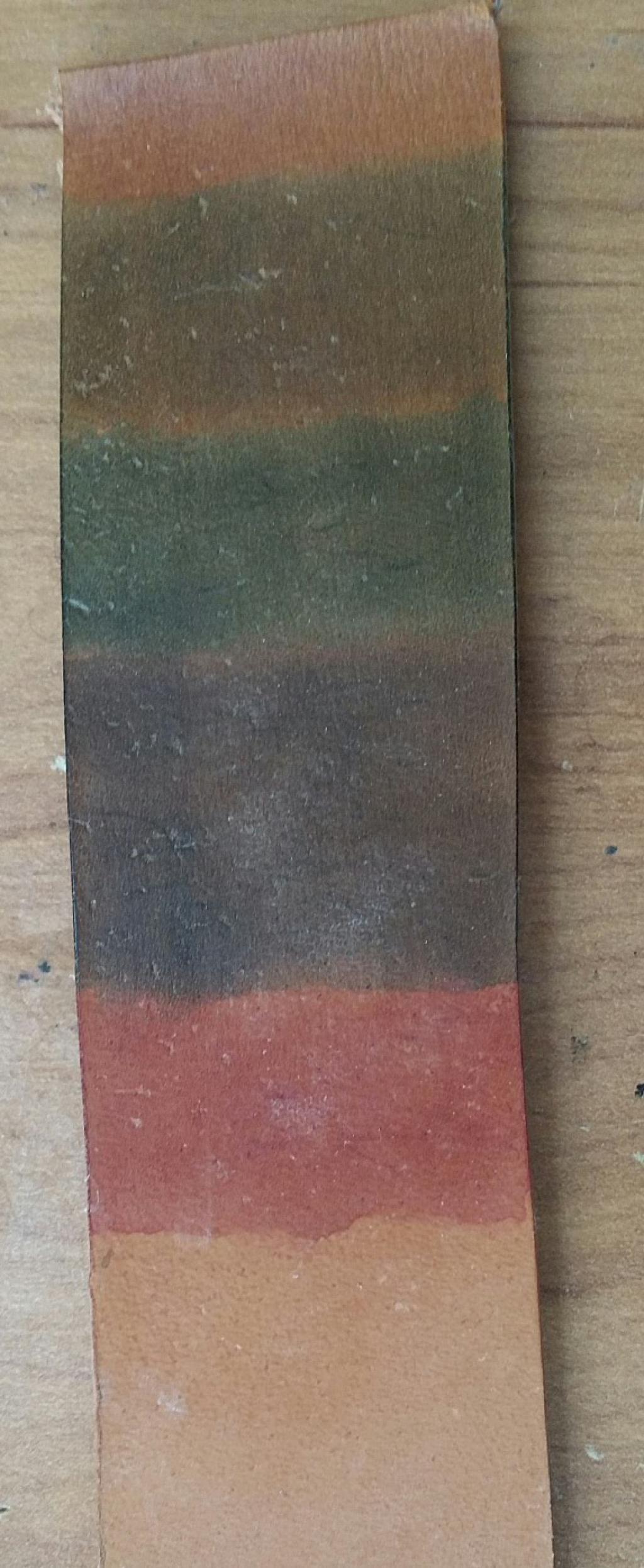

MessagePosté le: 30/04/2016, 16:36    Sujet du message: teinture aux colorants alimentaires Répondre en citant
voila deux mois que ce morceau de cuir a été teinté avec des colorants alimentaires, durant tout ce temps il était collé à ma fenêtre en plein soleil, quand il y en avait.
le cuir naturel tanné végétal à foncé, et les couleurs ont un peu changé mais pas autant que j'aurais cru
qu'en pensez vous????
MessagePosté le: 30/04/2016, 19:53    Sujet du message: teinture aux colorants alimentaires Répondre en citant
Et avec encaustique ? (que sur la moitié en hauteur) pour voir avec et sans ... ça donnera une idée encore plus précise.
Intéressant ... si tu peux nous dire un peu ce que tu as utilisé ... ?

MessagePosté le: 01/05/2016, 17:42    Sujet du message: teinture aux colorants alimentaires Répondre en citant
j avais passé de l encaustique dés le début sur une partie du cuir naturel et sur l ensemble de la teinture alimentaire.
j'ai bien répondu à ta question tithouan???
MessagePosté le: 01/05/2016, 17:53    Sujet du message: teinture aux colorants alimentaires Répondre en citant
oui ... merci
