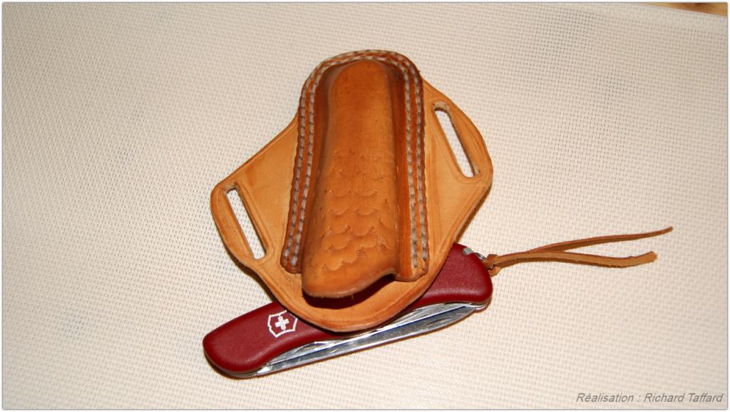

Après le porte chéquier d'hier, voici ma deuxième : un étui pour mon couteau Suisse.
Je fait le moulage hier au soir et je viens de finir.
La découpe est moyenne , la matage aussi Confused , mais les coutures sont a peu prés correctes, je pense  Very Happy .
Je l'ai teinté à l'huile d'olive (extra vierge, première pression a froid, bio  )je n’avais rien d'autre...
Ça à fait ressortir des traces de colle !
Comment fait on pour avoir un fil qui reste blanc ?
Il faudrait sans doute coudre en dernier ?
Si vous avez des avis et commentaires pour m'aider a progresser, je suis preneur.
Merci.
Richard

De ce que j ai lu sur le forum l huile d olive devient rance avec le temps, l odeur avec
Un membre du forum fait sa teinture avec du café soluble.
Sinon oui effectivement si tu fais ta couture apres ta teinture, tu n auras pas de surprise quant a la couleur du fil Wink

Pas mal quand même avec peu de moyen.
En effet je pense que l'huile d'olive est à proscrire.

Le problème de l'huile d'olive, c'est que d'un côté, des gens disent que ça rancit et que d'un autre, des pros l'utilisent... Que penser ? Je n'ai toujours pas la réponse... Je huile avec des huiles de marque Sapo ou autres que je trouve en magasin de matériel d'équitation.

alors , j'aime bien ce débat olive ou pas !!?? de ce que j'en ai vu/senti le tournesol tourne et sent le rance l'olive pas ou peu et normalement non ça ne sent pas !! mais tu vas avoir l'occaz de le savoir vu que t'en a mis !! après tu pourras en parler en connaissance de cause !!  Very Happy
pour ton fil il ce peut qu'il redevienne blanc après séchage sinon comme pour les teintures mettre le produit (le nom??) qui va bien pour protéger ton fil et l'enlever après !!!
sinon très sympa ton étui juste peut être le fil un peu gros pour deux coutures côte à côte mais dans l'ensemble  Okay
