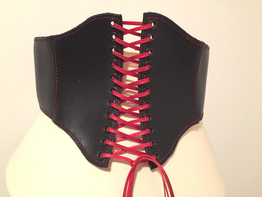

Bonjour à tous.
Un serre taille en cuir de vachette noir 2mm et doublure porc teintée rouge.
J'arrive pas bien à lisser les tranches sur ce cuir.
A vos avis.
MessagePosté le: 25/02/2016, 10:52    Sujet du message: Serre taille Répondre en citant
premiére reaction,   " wouah, chouette "
puis,   " dommage pour les finitions de tranches"
que tu mentionne toi même à la fin  Wink
Sinon, je me pose la question de la fixation de la doublure..
entre la couture et le bord, elle ne risque pas de rebiquer avec le temps...
Toujours prendre en compte qu'  " avec le temps va...."  Very Happy
Tu as passé un coup d' abat carre ??

MessagePosté le: 25/02/2016, 11:37    Sujet du message: Serre taille Répondre en citant
Il est super chouette ! Couture à la main ?
Pour les tranches, je galère encore un peu aussi. Par contre, si je ne dis pas de bêtise, les tranches sont plus faciles à abat-carrer / poncer / lisser si on humidifie les tranches, nan ? Perso ça m'a facilité la chose.
MessagePosté le: 25/02/2016, 12:32    Sujet du message: Serre taille Répondre en citant
salut , alors """normalement les tranches n'ont pas à être humidifié""" pour être faite poncer du cuir mouillé !?  , mais chacun voit midi ............ un coup d'abat carre et dans tons cas
le mieux aurait était de parer pour faire un bord encore plus fin sur la doublure et la retourner/coller avant de la coudre enfin !! de cette façon tu as une belle finition et ""que"" ton cuir de 2 mm à passer pour la tranche (ce qui n'est déjà pas mal) !!
les bords de deux cuir fin sont en général pas facile à """souder""" pour faire une tranche unie d'ou le bord retourné indiqué avant ..
mais quoi qu'il en soit ce que tu as fait et pas mal du tout !!! main machine ??

MessagePosté le: 25/02/2016, 14:01    Sujet du message: Serre taille Répondre en citant
Merci pour les commentaires.
Alors pour la couture, c'est à la main, parce que j'ai pas de machine.
Dendro, oui effectivement, la doublure va surement se décoller un peu sur le bord avec le temps.
J'aurais du faire un bord retourné comme le dit phil.
Mais comme je dois en faire une autre, j'y réfléchirai à deux fois avant.
Phil, je crois pas bien comprendre ce que tu dis. C'est le cuir noir ou la doublure que tu parles de parer. Parce que la doublure fait déjà tout juste 0.5 mm d'épais.
Pour le bord retourné/collé et cousu ensuite, c'est la doublure qui est retournée vers l'intérieur? (c'est à dire entre le cuir extérieur et la doublure)
Ou alors c'est le cuir extérieur qui est paré et retourné sur la doublure?
Dans le deuxième cas, plus de problème de finition de tranche, mais je me demande si ça ne gênerais pas.
Voila

MessagePosté le: 25/02/2016, 21:00    Sujet du message: Serre taille Répondre en citant
alors oui si la doublure est aussi fine pas besoin de parer car c'est bien d'elle dont je parlais !!!, mais si tu arrive à parer ton cuir (noir) aussi fin que le rouge alors oui là plus de tranche à faire et finition tip top !!!
