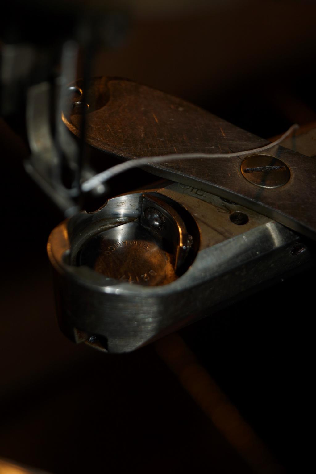

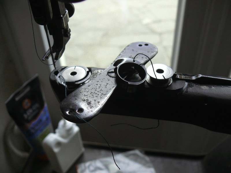

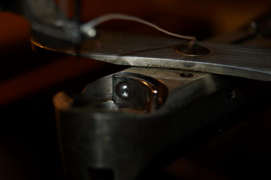

MessagePosté le: 26/02/2016, 21:57    Sujet du message: Questions de Reglage sur Singer 29k51 Répondre en citant
Bonsoir,
je voudrais savoir si la piece dont vous parlez (emloute & Sewing38) est celle de l image de droite sur le site de pieces detachees ?
A titre d information, voici a quoi ressemblent les elements de ma 29K51.
Merci de vos retours et de votre aide.
a++
sewing38
Inscrit le: 28 Déc 2011
Messages: 516
MessagePosté le: 27/02/2016, 02:35    Sujet du message: Questions de Reglage sur Singer 29k51 Répondre en citant
Bizarre le chemin du fil qui arrive dans l'aiguille
il ne passe pas dans la barre d'aiguille ?

MessagePosté le: 27/02/2016, 09:46    Sujet du message: Questions de Reglage sur Singer 29k51 Répondre en citant
la barre d aiguille ? Confused
le fil passe "dans" la grosse colonne et ressort ... (c est "ca" la barre d aiguille ?)
pour les navettes ? c est des Claess81 ?
et surtout... dois je investir dans les Singer ou pas ?
Les navettes et le reglage de passage de fil dans la canette... c est surement la que le bat blesse, non ?
les 2 seules navettes dont je dispose ressemble furieusement a des Claess81 ?
oui ? non ? peut etre ? ne sait pas ? ne veut pas dire ?
les canettes, elles, ressemblent aux Singer...
Merci de vos avis
a++
sewing38
Messages: 516
MessagePosté le: 27/02/2016, 11:08    Sujet du message: Questions de Reglage sur Singer 29k51 Répondre en citant
une petite bobine de 29k fait 16.2mm de diamètre
18.3 mm de diamètre pour le porte canette
le fil passe dans la barre aiguille : on voit le trou, en haut, sur cette photo

Drum,
Votre matériel ressemble à ce que j'ai. Cherchez pour voir voir sur votre navette si pas écrit quelque part " simanco " si piece d'origine.
Votre navette claess ressemble en forme générale mais pas dans le détail à ce qui existe sur votre 29k. La photo de la navette singer sur votre lien est celle de la "grande capacité " qui n'est pas celle de votre machine.
Vérifier votre passage de fil aiguille. Il ne devrait pas arriver par le côté du porte aiguille mais de par l'intérieur du porte aiguille juste à gauche de l'aiguille. Régardez la :

Merci de vos reponses. oups ! Confused mon fil de guidage passait bien "dans" la colonne du  fil mais a la sortie de la colonne, j ai loupe le "manchon d aiguille".
Donc le fil sortait juste au dessus du manchon... peut etre "frottait" il lorsque la colonne s actionnait ?
pour en revenir a la navette, je reviens vers sewing38
dans la citation ci dessous, je ne vois pas le ressort avec une boule ...
ni sur la navette (1 vis qui freine sur le pourtour), ni sur la canette (1 vis sur la lamelle frein)
raison pour laquelle j avisais la navette de la photo de droite... qui me semblait correspondre a la description de Sewing38.
maintenant, s il s agit d une grande navette, je fais fausse route ... les miennes (les 2 presentees sur la photo !) semblent "correctes" mais je trouvais un forte ressemblance avec celles repertoriees comme Claess81 (toujours sur le site !)
Merci d apporter un eclairage sur ce point... (sans jeu de mots ! Very Happy )

Drum, sur ma 29k71, si j'ai bien tout compris, la petite boule qui rattrape le jeu de la canette ça doit être ça :
emloute
Inscrit le: 17 Jan 2016
Messages: 25
Localisation: Nord
MessagePosté le: 28/02/2016, 21:19    Sujet du message: Questions de Reglage sur Singer 29k51 Répondre en citant
"Ressort boule" évoque par sewing ...
...vissé sur porte navette
On devine la vis sur votre photo.
Cordialement

Merci Arnaud et Emloute pour les photos tres "explicatives" !
Bon ! alors.... essai dans l apres midi et... en respectant le passage de fil "dans" le manchon d aiguille... et la !!!
Eureka ! Miracle ! la couture s est faite. le fil de canette recupere....
vache ! j etais "un peu" content...

la mauvaise nouvelle, c est qu il n y a pas de lamelle boule sur la navette !!
l autre mauvaise nouvelle, c est que la navette est competement bloquee et ne fait plus ses rotations !

j'ai une 29k3 et une 29k72 (c'est la même que la k71 mais avec un bras plus long) et sur mes deux navette le ressort n'a pas de """boule"" ils sont plat ??? par contre la k3 a une petite canette et la k72 une grosse et sur la navette de la k72 il y a un axe en son centre par ou le fil doit passer !!! est ce indispensable de le faire passer dedans ?? ça je ne le sais pas il y est donc je le fais !!! tu me diras j'ai qu'a essayer !!! Very Happy  . mais vos ressort m'intrigue un peu quand même !!
je viens de bien regarder et Emloute c'est le porte navette que tu as mis en photo , la navette étant l'accessoire qui reçoit la canette !! et la k3 est comme ça avec la ""boule"" par contre la k72 n'en a pas du tout c'est plat sans aucun ressort juste une barre courbé pleine (c'est assez clair ??) voilà pour mes bécanes .

Apres le demontage sommaire, la tige crantee est "tombee" de son axe ainsi que l un des rouages ...
Apres quelques essais, l ensemble de la platine s est degagee du corps de la machine.
mais le porte navette etait bien grippe ! (a bien reflechir, j ai du laisser couler un peu de filet frein Confused )
Du coup, j ai laisse bouillir pour dilater le tout, nettoyer les impuretes et, bien sur... rehuiler & regraisser le tout !
sauf que les rouages "annexes" se sont demontes facilement mais celui du porte navette... impossible !
Du coup, j en suis a me demander comment remplacer (un jour !) le porte navette s il le fallait... ????
Comme la tige crantee est tombee lors du demontage, je ne savais pas remettre l ensemble avec l axe du porte navette qui, lui, n est pas entierement crante !
j ai essaye la disposition suivante :
Et puisque le porte navette tournait "mieux"... je me suis depeche de faire un petit essai en Direct Live !
la petite couture etait le 1 er essai (avant grippage)
la grande couture est l essai apres degrippage !
j ai aussi oublie de remercier Sewing38 ... grace a ses photos, non seulement j avais oublie le passage de fil dans le manchon d aiguille mais j avais aussi oublie... le picot situe avant le galet presseur ! Surprised
Du coup, grace a vos interventions, j arrive enfin a faire quelques p'tites choses avec ma 29K51 ! Okay
