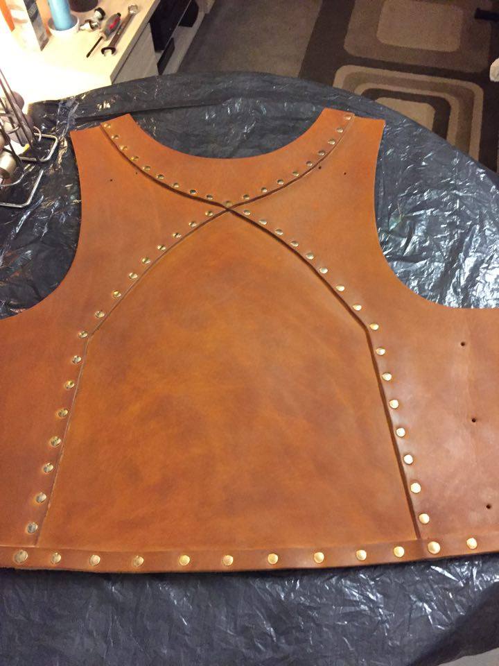

Je suis en train de me faire une armure en cuir.
Je viens de teindre celle ci avec du Fiebing's Oil Dye, et je compte passer un peu de Eco Flo Gel Antique ensuite.
Je voulais savoir si après cela il faut ajouter un produit pour protéger / fixer / nourrir le cuir ? J'ai par exemple entendu parler de cire d'abeille.
Le truc c'est que je ne veux pas la rendre brillante, j'aime beaucoup le côté mat.
Merci d'avance.
Bonne journée.
