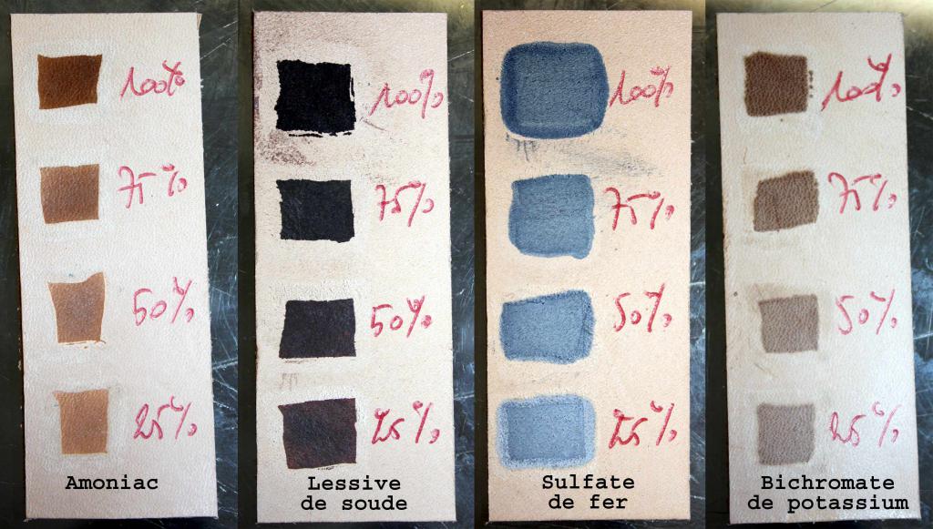

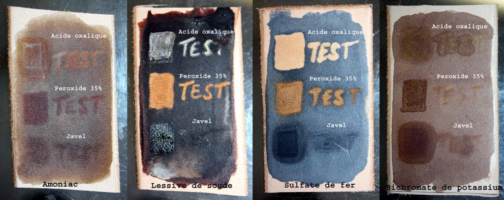

MessagePosté le: 18/03/2016, 20:52    Sujet du message: teinture qui degorge Répondre en citant
Alors, je vous copie-colle le MP que j'ai envoyé à Tithouan :
Je viens de tester quelques réactifs aux tanins utilisés en ébénisterie.  Ça donne plus ou moins ça :
Les essais ont été effectués sur des chutes provenant de la même peau.  A voir les résultats, cette peau ne doit pas être très chargée en tanins et les nuances pourront certainement avoir une grande latitude dans les variations suivant les cuirs utilisés.
Il y a toute une série de réactifs qui fonctionnent assez bien sur le bois, mais qui, sur cuir, sont totalement inemployables tels certains acides... (ici, de l'acide nitrique, mais je ne te raconte pas le sulfurique...
Je ne suis pas certain que ce soit très intéressant, mais il faudrait peut-être creuser l'idée.

Après un traitement aux acides, il convient de neutraliser le produit par un bain de bicarbonate. Sinon, le cuir continuera de réagir avec le produit, pourra perdre en prêtant, craquer, sécher etc.
Pendant l'antiquité, niveau teintures, on utilisait l'ammoniaque, la soude ou le sulfate de fer également. L'ammoniaque se produisait à partir d'urine, la soude à partir d'une décoction de cendres de bois, le sulfate de fer en faisant pourrir un morceau de métal dans le vinaigre. Mais on utilisait aussi, surtout pour le cuir tanné à l'alun, toutes les teintures connues et employées dans le textile (celles pour teindre la laine en particulier). C'est une autre piste à explorer, en plus des teintures employées pour le bois. Je me suis promis d'essayer.  Pour ceux que cela pourrait étonner, on tannait bien à l'alun dans l'antiquité, pour produire des cuirs blancs, très souples, destinés à la confection, la cordonnerie ou la maroquinerie de luxe (très prisée dans les légions romaines et les hautes sphères). J'habite en lorraine, et il y a deux ans, j'ai suivi des fouilles archéologiques dans un site proche de chez moi. Il s'agissait d'un établissement de tanneur de la fin du premier siècle avant JC, installé par des légions de l'empereur Auguste. On y a trouvé des amphores importées depuis Lipari (île de Sicile) et qui servaient au transport de l'alun que l'on trouvait là bas à l'état natif.

COLORATIONS CHIMIQUES (RÉACTIFS AUX TANINS) ET NATURELLES POUR LE BOIS
Colorations chimiques :
Pour obtenir du jaune-ocré, on passe une solution (25gr./l) de carbonate de soude (ne pas confondre avec le bicarbonate de sodium souvent appelé abusivement "bicarbonate de soude").  Une fois sec, on passe à l'éponge une solution (5gr./l) de sulfate de fer.  Pour accentuer la teinte, on répète le procédé autant que nécessaire jusqu'à saturation.
Pour obtenir du bleu, on passe une solution (10gr./l) de nitrate de cuivre.  Ensuite, on mouille avec une solution (25gr./l) de carbonate de soude.
Pour obtenir du brun foncé, on applique une solution (3 tiers) composée d'amoniaque, de lessive de soude, et de bichromate de potassium (c'est une solution tellement puissante, que je l'ai baptisée TNT  Very Happy ).
Les trois utilisé séparément donnent des nuances plus claires de différents bruns.
On peut également appliquer une solution chaude (10gr./l) de chlorure de manganèse fixée avec une solution (10cc/l) de soude caustique.  Bien rincer.
Pour obtenir du gris, on badigeonne avec un sel de fer quelconque (le sulfate de fer restant le moins cher) que l'on peut fabriquer soi-même avec de la laine d'acier, des clous ou d'autres choses en fer laissées dans de l'acide acétique (vinaigre), mais c'est long, fastidieux et assez aléatoire si l'on veut reproduire un effet similaire avec une nouvelle solution.  Si l'on y ajoute du sulfate de cuivre ou de l'acétate de cuivre, on nuancera vers le vert.
Pour obtenir du noir, on laisse, sous tente hermétique (ça implique un petit montage), la pièce à noircir exposée aux vapeurs d’ammoniaque durant quelques jours.  Ensuite, on badigeonne d'une solution de lessive de soude.
Ou bien, on peut également appliquer une solution (25gr./l) chlorhydrate d'aniline (attention, je l'ai déjà dit dans un autre post, l'aniline est un neurotoxique), puis en passant une heure ou deux après une solution (15gr./l) de bichromate de soude.  Ça vire d'abord au vert, puis au noir en 24 heures.

Je suis scotché par le bleu que tu arrives à produire, Pak, avec le sulfate de fer sur les tanins. Pour ce que je connais de l'antiquité et du moyen âge, on produisait des encres noires à parchemin en faisant réagir le tanin de la noix de galle avec le sulfate de fer. Mais là, ce sont des bleus superbes que tu arrives à sortir !
MessagePosté le: 21/03/2016, 22:23    Sujet du message: teinture qui degorge Répondre en citant
Pour le rendu du bleu, cela dépend vraiment des tannins utilisés, on peut obtenir beaucoup de variantes selon la provenance du cuir, chaque tannerie ayant se recettes ...

Le sulfate est un sel résultant de la réaction du fer et de l'acide sulfurique.  Les sels sont neutres (ce qui ne veut pas dire inoffensifs).  L'ammoniaque est une base faible et la soude une base forte.
Je n'y suis pour rien dans la qualité des bleus obtenus.  En règle générale, sur le bois, j'obtiens plutôt des gris légèrement colorés ou non...

Du temps s'est écoulé depuis ma première lecture de cette discussion et mes premiers essais.
En suivant les conseils de thitouan, j'ai obtenu un magnifique noir avec du carbonate de potassium et du sulfate de fer (chance du débutant?). Mais ayant gardé les solutions, j'ai retenté l'expérience il n'y a pas longtemps, et là, surprise, le cuir est devenu cassant (bon d'accord, je ne l'avais pas graissé à la suite de l'application de carbonate de potassium puis de sulfate de fer, mais mon essai ne me semblait tout de même pas concluant pour réaliser mon projet d'étui à couteau!!) Alors j'ai préféré tout reprendre à zéro pour faire différents essais. Après quelques tatonnement sur des petits bouts de cuirs, j'en suis arrivé à la conclusion que le carbonate de potassium rendait le cuir cassant (en pliant le cuir la fleur se casse). Par contre l'acétate de fer (clous rouillés trempés dans le vinaigre), appellé vinegaroon, laisse (d'après mes essais) un cuir souple. Le problème est que je n'obtiens pas un noir aussi franc avec l'acétate, il est plutôt gris, voire bleuté... Je le neutralise comme je l'ai lu ailleurs avec du bicarbonate de soude, mais je trouve le noir quand même plutôt gris... Je suis en train d'essayer de passer une seconde couche et de voir ce que ça rend une fois graissé et ciré (encaustique maison).
Bref, c'était juste pour partager un peu mes expériences...
