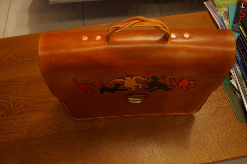

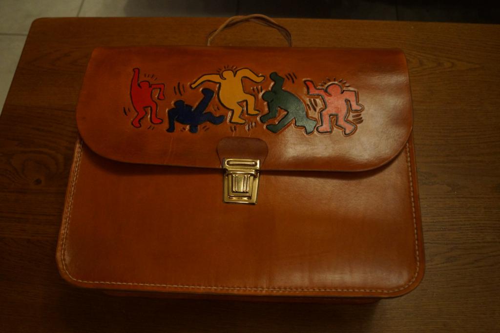

Je viens vous présenter un cartable légèrement repoussé et teinté/peint avec des motifs de Keith Haring. Il fait 40X30 cm.  C'est du collet végétal de chez Chapat en 3 mm. Teinture française saphir brun clair. Fil de coton, couture au point de sellier (enfin j'essaye ...). Les couleurs sont des teintes à l'eau de chez tandy. Repoussage très léger pour faire ressortir et danser les personnages. Pour la tranche, c'est du leather edge paint brun de chez tandy, posé au stylo roller. Je ne l'ai pas finie au fer à lisser.
Voici une vue de dessus :

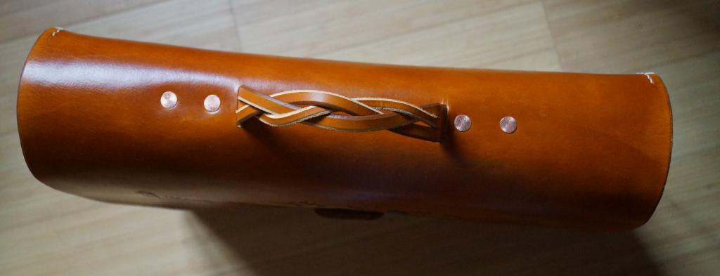

La poignée, fixée avec des rivets de cuivre pleins à mâter :

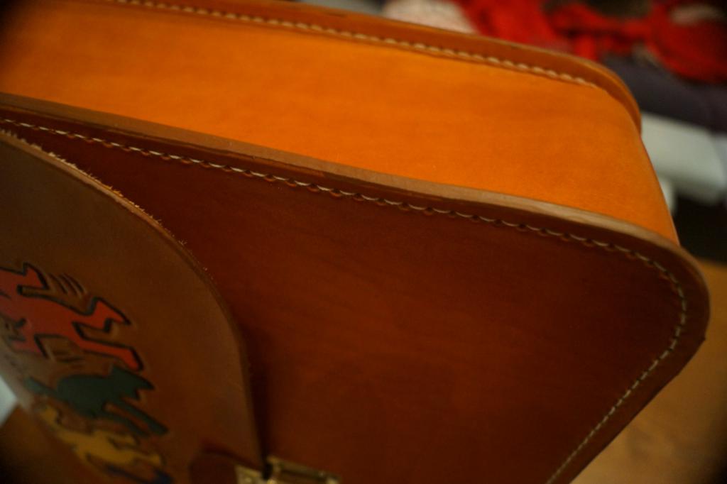

Finition de tranche :

Tu préperce tes trous de couture à l'emporte pièce ?

Oui, je préperce avec une pince comme celle là : http://www.outilsloisirs.fr/outils-cuir/747-pince-percer-cuir.html
Je ne suis pas très doué dans l'utilisation de l'alène aux pinces et de la pince à coudre. Je préperce, je compte et recompte mes points... Je n'arrive pas à coudre les fonds de sac avec la pince à coudre : je ne sais pas le faire.

Sympa et bien fait! Original le dessin!
As-tu mis une barre de maintien en haut du rabat avec la poignée?

Merci beaucoup pour vos encouragements. Embarassed J'aime aussi beaucoup les motifs, mais ni le dessin, ni le choix du dessin ne sont de moi : c'est une amie qui me l'a demandé.
Pour Luc : non, je n'ai pas mis de barre de renfort "type cartable". C'est un choix, pour plusieurs raisons : c'est plus une serviette qu'un véritable cartable (11 cm intérieur) donc un poids potentiellement moindre à soutenir ; ensuite, le cuir est un collet épais de 3mm, assez rigide (et difficile à coudre), donc moins déformable ; la poignée est taillée dans le même cuir épais, elle est rivetée et collée sur pratiquement toute la largeur du sac, elle fait (de mémoire) 25 mm de largeur et le tressage de la poignée répartit la traction au centre de cette bande, sur les rivets de cuivre plein. Je voulais un rendu assez sobre, niveau couture extérieure d'où le choix des rivets pour la poignée.
A priori, ça ne bouge pas du tout, même si on transporte un portable dedans par exemple, ou de lourds dossiers.
