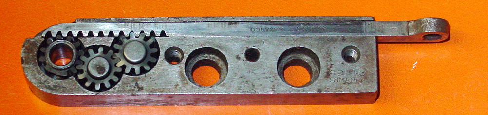

Comment je peux enlever cette vis pour désolidariser le pignon de l'axe du porte navette ?
Il n'y a pas d'encoche sur le bâti pour passer un tourne vis... Je tente d'en faire une ?
 Ou quelqu'un a déjà démonté ce boîtier de pignon sur 29 k 51 et il faut chasser en force l'ensemble " porte navette+pignon+vis" du bas de la machine vers le haut en espérant que le porte navette est guidé par une bague intercalée entre porte navette et bâti qui sortira avec ( genre soupape de voiture)?
Comment est guidé le porte navette par rapport au bâti ? (Bague)
Merci de votre patience.
Merci !!!!

MessagePosté le: 21/03/2016, 20:07    Sujet du message: 29k51 remise en route Répondre en citant
Bonjour sewing.
Vous êtes sûr ? J'ai l'impression du contraire. Il y a plusssss de dents sur les pignons du rack de la 29k51 que sur les systèmes à double crémaillères . Sur la notice pièce detachees, on voit un des pignons intermédiaires qui a beaucoup de dents. L'angle de vue du pignon fixé sur le porte navette n'est pas terrible.
Ce n'est pas quand il y a le système à double crémaillère que les dents sont plus larges et qu'il y en a donc moins ?
Sur la notice pièce détachée, 82070 ne pourrait pas être une bague qui vient au fond du trou supérieur du rack 82065 et qui guide le porte navette en rotation ?
Il y a une entaille en haut à droite du rack qui doit permettre de passer un tourne vis pour dévisser la vis qui fixe le pignon sur le porte navette, mais cette entaille n'existe pas sur le bras bâti de la machine...   Si personne n'a la connaissance de la procédure de démontage, Je vais essayer faire cette entaille, c'est pas ca qui va trop fragiliser l'extrémité du bras..enfin j'espère .....
Je voudrais tout de même savoir le prix pour retailler ce pignon a denture partielle qui pose soucis à pas mal de gens, et sans doute de la bague, car je crois que c'est son usure qui donne le jeu, bien plus que l'usure des dents...juste pour savoir...
Combien de 29k51 ne tourne plus juste à cause de ca ?
Je suis conscient que j'abuse de votre patience, alors un gros merci.
sewing38
Inscrit le: 28 Déc 2011
Messages: 401
MessagePosté le: 22/03/2016, 00:19    Sujet du message: 29k51 remise en route Répondre en citant
J'ai fait une inversion avec la 29k58
j'ai rectifié mon message

je vois qu Emloute et moi nous bagarrons avec nos 29K51.
Autant les pignons intemerdiaires sont tres libres et tombent facilement, autant le pignon dans l axe de la navette reste solidaire de la platine.
je ne comprends pas bien ce que tu veux "retailler" ?
par contre, je ne sais pas si comme en mecanique "generale", quand on change un pignon... c est toute la chaine qu il fau(drai)t remplacer.
Maintenant comme je n ai pas compris le retaillage... peut etre que je reponds  a cote ?!
Comme va falloir que je redemonte ma platine pour visser la clavette du porte-navette, j essaierai d ici la de me mieux comprendre ta demande... des fois que j arrive a une (voire des !) idee(s) Idea

MessagePosté le: 22/03/2016, 11:04    Sujet du message: 29k51 remise en route Répondre en citant
c'est possible que des 29k51ne tournent plus, juste à cause des pignons
si la machine a été bien été entretenue, donc bien huilée, ces pignons vieillissent bien.
Qu'elles références Singer lisez vous sur les différentes pièces composant la boite à crémaillère ?
emloute
Inscrit le: 17 Jan 2016
Messages: 25
Localisation: Nord
MessagePosté le: 22/03/2016, 19:16    Sujet du message: 29k51 remise en route Répondre en citant
Sewing,
Pour moi, tout comme vous.
Plaque: 82144
Rack: 82143 (sur votre rack aussi c'est 82143)
Crémaillère (si c'est ça le shunt le Carrier) : 82133
Derrière votre pignon a denture partielle dégagé du porte navette, vous avez un trou qui peut laisser passer sans doute le pignon a denture partielle. Moi, avant d'enlever le rack, j'ai un fond á cette endroit. Est ce qu'il y a bien une bague dans ce trou qui sert à guider le porte navette par rapport au rack ?( ref 82070 ou 82107)
Je me demande donc, sans repércer un trou dans la fonte pour dévisser la vis qui tient le pignon partiellement denté,l'ordre de démontage.?
Je pense qu'il faut extraire le rack. Il ne resterait plus donc que le porte navette, le pignon vissé dans le porte navette et la peut être bague. Il y aurait ainsi de la place pour qu'un tourne vis entre sous le bras pour dévisser cette petite mais non moins casse noisette de vis ? Quelque chose me dit que le jeu souvent décrit sur le porte navette viendrait plus de l'usure de cette bague (peu accessible pour lubrifier, peut-être par le trou sur le fond plat du porte navette) que de l'usure des dents. Et j'ai bien envie de ramener ces 2 pieces chez un micro mécanicien pour estimer le prix de fabrication puisque plus de stock...ou voir si piece de production pourrait convenir. J'ai une machine en superbe etat general, mais un jeu dans le porte navette qui ne me dit rien de bon. Si on doit bazarder les vieuserie costaude juste pour ça....
Si je n'arrive pas à expliquer mon hypothèses, dites et je fais un schéma.
Ça peut prendre du temps à trouver la solution, mais j'y arriverai.

Au cas où ça intéresse quelqu'un.
Je me suis décidé à faire petite entaille sans manger le rack
La petite vis est accessible et peut-être desserrée dans son axe pour ne pas l'abîmer.
J'ai chassé le porte navette du dessous vers le dessus jusqu'à ce que le pignon soir dégagé. Attention au pied au dessus.
3 pieces :
Et pas sûr , mais je crois qu'il y a une bague à cheval entre le rack et le corps de machine. Á confirmer á la lumière pour mes vieux yeux.
Le pignon a donc une forme particulière (tube supérieur ) qui guide l'ensemble par rapport au rack+corps de machine. Sans doute avec bague interposée .
Prochaine étape: désolidariser le rack du corps puis direction usineur en micro meca pour devis ou solution avec pieces de série .
