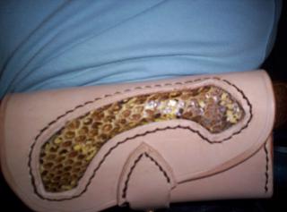

Je te propose que collage car je sais que ce n'est pas simple de coudre du galuchat. Voici un exemple avec la technique proposée (c'est du python):

Moi ce ne sera pas dur à coudre car c'est imitation serpent et autre cuir marqué façon crocro. Car je n'ai pas écailles..
Ta couture autour de ton insert c'est pour faire joli ou elle traverse une double peau à l'intérieur?

si tu met une doublure l'idéal c'est de coudre ton insert comme sur la photo , encore que à mon goût une couture plus fine et avec un fil assez fin serait plus esthétique ! et ensuite tu pose ta doublure , de cette façon on ne voit pas la couture qui tient l'insert à l'intérieurs , mais le principe et quasi le même pour toute pose d'insert , peut être penser à faire les tranches avant de poser l'insert (bien plus facile que après) .
Elle coud la peau en insert et la doublure.
La longueur des points est voulue rapport à la taille des écailles.  Wink
L'épaisseur du fil est voulue aussi rapport que je n'ai que celle ci!!! Laughing
