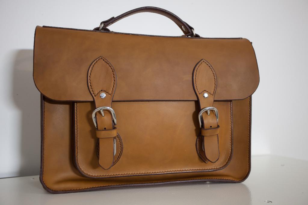

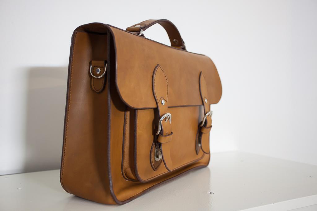

Hello,
Voilà terminé mon premier vrai gros projet, un cartable type Anglais. J'adore ce style classique qui reste très contemporain.
J'ai fait de la récupération pour le système de fermeture sur le cartable d'un pote ( en gros j'ai copié sur son cartable avec du papier calque ).
Le cuir utilisé vient de la tannerie Chapat, un cuir gras. Un peu souple pour ce type de projet mais j'ai prévu (déjà) une évolution pour le cartable qui devrait rigidifier le tout.
Il m'aura fallu pas moins de 13 heures de travail pour en venir à bout, inutile de préciser que la couture à pris plus de la moitié du temps.
En plus des photos j'ai édité un petit film en bonus de mes gros doigts en plein travail . https://www.youtube.com/watch?v=GExj2bunAOk
Pour la vidéo YouTube massacre le résultat, l'image devrait être de bien meilleure qualité. Je chercherai une meilleure compression!

MessagePosté le: 09/02/2016, 15:32    Sujet du message: Mon premier cartable Répondre en citant
Joli cartable, j'aime bien la couleur de celui-ci. Okay

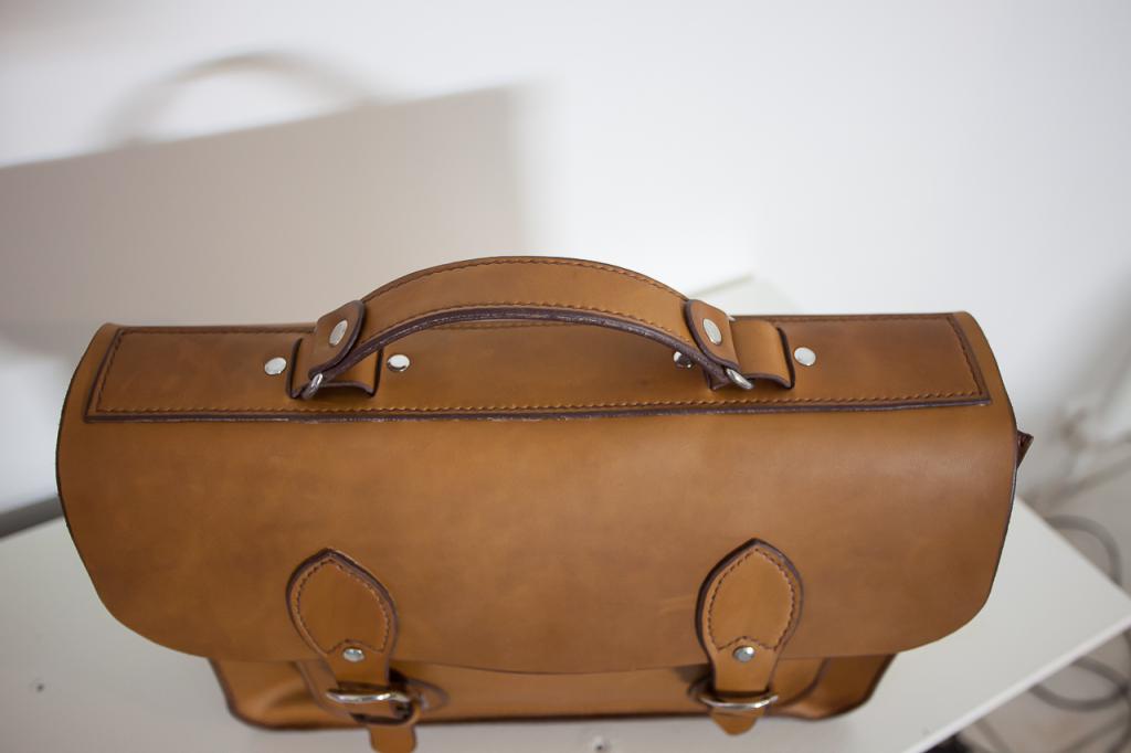

MessagePosté le: 09/02/2016, 22:10    Sujet du message: Mon premier cartable Répondre en citant
au top ta rea
perso j'aurai mis la poignée de l'autre coté mais c est une affaire de gout.
tu peux nous en dire plus sur le cuir la teinture ect...

Messages: 825
MessagePosté le: 10/02/2016, 21:09    Sujet du message: Mon premier cartable Répondre en citant
Très beau cartable, très belle réalisation, bravo.
La poignée est dans le bon sens, cela à déjà été évoqueé sur le forum.
As tu mis une barre de cartable?
Très amicalement.

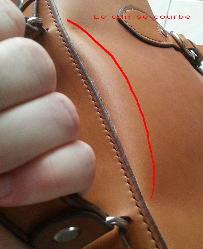

Bonsoir Tictac, j'ai en effet voulu mettre  une "pseudo" barre de cartable. Pseudo car je ne s'avais pas que les barres de cartable existées avant ton commentaire. J'ai fabriqué une barre dans une plaque d'acier de 1 mm qui devait être placée sous la longue partie de cuir en dessous de la poignée. Le problème c'est que quand on est novice et autodidacte en fait des erreurs de conceptions lors du patronage.
Etant donné que cette partie supporte tout le poids il va falloir que je retouche cela, après tout cette zone du cartable est facilement retouchable. Il me faudra juste des passants carrés plus haut pour les faire prendre sous la barre de cartable.
Pour l'instant avec plus de 3 kilos dans le cartable je ne constate aucune déformation, mais je me rend compte que les fermoirs tucks encaissent une partie du poids.

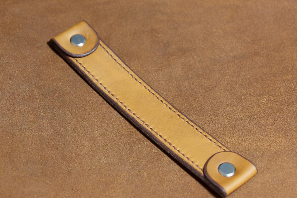

Messages: 825
MessagePosté le: 10/02/2016, 23:31    Sujet du message: Mon premier cartable Répondre en citant
Bravo tu as donc mis une barre!
par contre les barres de cartables sont particulières en section en gouttière pour éviter le pliement à la charge, à pont pour permettre le passage des dés de poignée, en forme pour les serviettes. Un article doit paraître sur le blog ( Toutes les barres de cartable et de serviette de votre cordonnier ).
Une barre simple droite en métal, des dés pris seulement sur le cuir, je ne voudraiS pas être oiseau de mauvaise augure, poseront des problèmes sans doute à la longue.
Encore un bravo très amical.

MessagePosté le: 11/02/2016, 09:39    Sujet du message: Mon premier cartable Répondre en citant
Après une rapide recherche j'ai trouvé ceci http://www.tranchand.com/produit-barre-cartable-27BAR.html
Mais je ne vois pas comment je pourrais cacher les deux ponts qui servent au passage des dés de poignée.
Il faudra que je songe à reprendre cette partie car sur cette photo on voit bien la contrainte sur le cuir.
Messages: 825
MessagePosté le: 11/02/2016, 12:37    Sujet du message: Mon premier cartable Répondre en citant
Par la même bande de cuir qui tient actuellement tes dés, tu les passes par dessus, amincies parrées si nécessaire.
Amicalement.

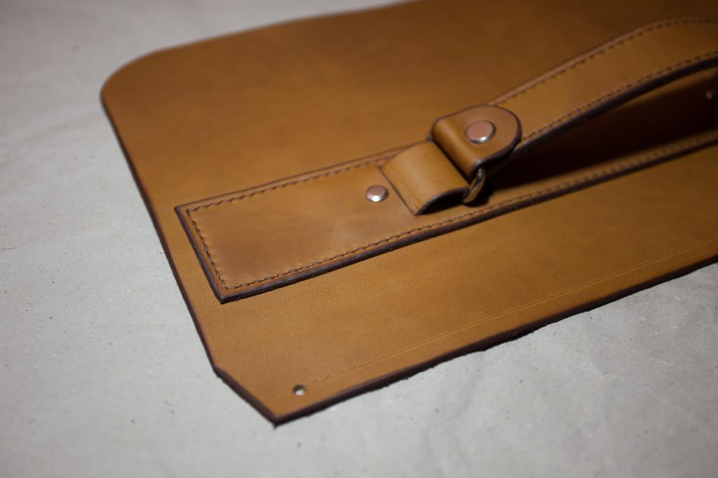

Messages: 7 215
MessagePosté le: 11/02/2016, 17:56    Sujet du message: Mon premier cartable Répondre en citant
et alors LES COUTURES même (surtout) vu de très près sont nickel   :bravo:

MessagePosté le: 11/02/2016, 18:56    Sujet du message: Mon premier cartable Répondre en citant
 Ho! merci filcordo Embarassed . J'ai enfin je pense trouvé le bon geste pour réussir mes coutures. Quand on débute on cherche à  traverser le cuir avec la griffe. Mais avec les griffes de chez Vergez qui ont des dents de forme pyramidale au plus on s'enfonce dans le cuir au plus le trou d'entré de la griffe s'élargit. Donc entre les grands coups de maillet pas toujours  bien droits, des trous irréguliers ça peut donner de mauvaises coutures.
C'est tout le plaisir du novice qui découvre par lui même à force de chercher le bon geste J'ai martyrisé beaucoup de chutes de cuir avec mes griffes.
