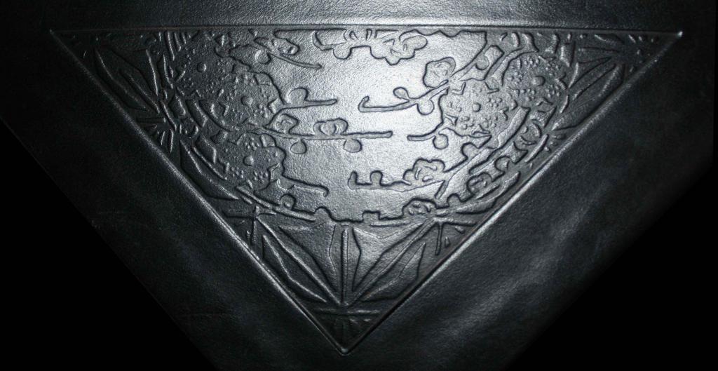

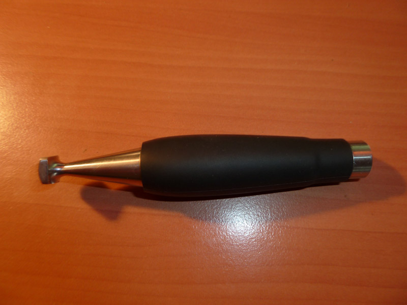

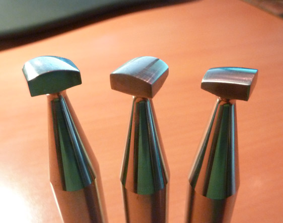

Je n'aime pas les matoirs "TANDY", et pas seulement parce qu'ils ne correspondent pas à ma manière de repousser, je les trouve trop fins, trop symétriques...
J'en avait acheté une vingtaine à mes débuts, je les ai rapidement abandonnés, préférant fabriquer les outils qui me conviennent, d'abord en acier puis rapidement en inox pour éviter de laisser des traces sur le cuir, j'en ai maintenant presque une centaine de toutes tailles et de toutes formes.
Je ne frappe pas sur le cuir au coup par coup, je fais glisser l'outil poli et parfaitement lisse le long de mon tracé en le frappant régulièrement. Pour éviter qu'il ne se bloque dans l'épaisseur du cuir il est plus fin sur son bord d'attaque.
Je commande les ébauches à un professionnel qui les réalise en série sur un tour numérique, puis je les façonne à l'aide d'un touret à meuler. Ils font 14 mm de diamètre pour 12 cm de longueur.Ils sont coniques à la base pour avoir une meilleure vue sur le travail et surtout ils reviennent bien moins cher que les matoirs du commerce.
Pour une prise en main idéale, je les glisse en force dans un manchon en caoutchouc comme vous pouvez le voir sur mes photos. Les matoirs rouillés sont les tous premiers prototypes que j'ai réalisé, ils sont trop fins et pas assez longs.
Pour ceux qui le désirent, je peux vous vendre les ébauches au prix que me fait mon tourneur. Le tour numérique permet de faire des pièces parfaites avec un rendu poli comme un miroir.
A partir d'une ébauche, il faut compter moins d'une heure pour réaliser totalement un outil. Après le dégrossi au touret, je coince le matoir sans l'abimer, dans un étau et le façonne à la lime,je termine par un polissage au papier abrasif, 120 pour commencer et  1000 à l'eau pour la fin...

Comme vous pouvez le voir sur la photo de mes vieux outils, pour les différencier facilement sur les présentoirs, ils ont une bague de couleur selon leur forme. Ensuite j'ai opté pour un rack par famille d'outils, un rack de matière plastique avec une vingtaine de trous pour les outils droits, un autre  pour les grandes courbes convexes, le suivant pour les courbes concaves etc....

Pour le repoussage, j'ai acheté un bloc de granit de 12 cm d'épaisseur et de 60x60 cm, il est poli et encastré dans une  table très solide. J'ai opté pour un marteau de tailleur de pierre, sa forme permet une frappe bien plus précise et régulière qu'un simple maillet.Le manche est très court, on fatigue moins et c'est plus rapide.
Je fabrique aussi les teintures et les encres, des dilutions d’aniline et d'alcool à 90 que je range dans des petites fioles en plastique comme celles utilisées pour les encres de tatouages. j'obtiens des couleurs très claires, des pastels que l'on ne trouve pas dans le commerce. Pour les appliquer sur le cuir, j'utilise des feutres vides que je rempli de ces dilutions à 10, 20, 30 % etc, les pinceaux sont une catastrophe sur le cuir qui ne demande qu'à boire tout ce qui est liquide, les feutres eux, permettent de doser avec précision ce qui entre dans le cuir !
Pour les fonds, les grandes surfaces, j'ai un aérographe branché sur un compresseur silencieux. Je réserve les parties qui doivent restées vierges avec un film auto collant 3M. L'aérographe permet des dégradés parfaits, tous les ciels que l'on veut en quelques minutes...
Lorsque j'ai la commande d'un tableau, je commence par l'optimiser sur "PHOTOSHOP" puis je demande à mon imprimeur une ou deux copies sur calque à la taille réelle, par exemple voici mon prochain travail, un tableau de Nicole, ma conjointe, créé avec photoshop, je vais en tirer un calque, le transcrire sur le cuir avec un simple stylo à bille vide et commencer à le mettre en couleur.
J'aimerai trouvé un moyen de faire quelques copies de ce même tableau, alors si l'un d'entre vous a une idée pour obtenir le repoussage à l'aide d'une presse, nous sommes preneurs. Il faudrait surement réaliser un moule en relief, un contre-moule et emboutir le cuir comme on le fait en estampage ! je cherche mais rien trouvé pour le moment....
