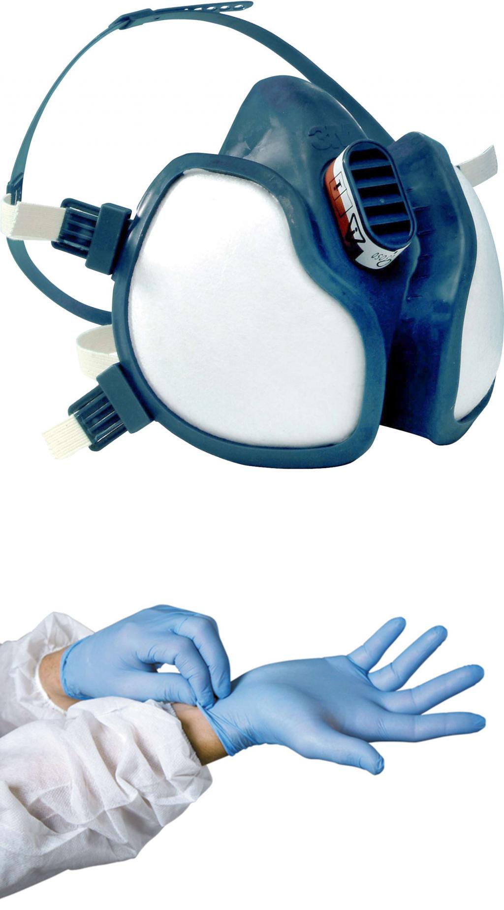

J'utilise également des teintures à base d'aniline en restauration de mobilier, notamment dans leurs versions noires, afin de re-teinter des bois de placage ayant perdu la leur (poirier noirci Second Empire, par ex.).
J'utilise ces teintures parce que malgré de nombreuses recherches sur la question, je n'ai encore jamais trouvé une teinture de substitution qui ait un pouvoir couvrant aussi puissant que celui des anilines.
Mais alors ? me direz-vous, pourquoi vouloir en changer ?
Parce que, il est important de le savoir, l'aniline et ses dérivés sont hautement toxiques, par inhalation, ingestion et contact cutané.
Donc, si vous décidez d'utiliser ces super-teintes, pensez à votre sécurité et à celle de votre entourage.
Personnellement, c'est systématiquement ça :

yep, les rares teintes testées anilines que j'ai testées, très efficace mais horrible sur l'odeur (en tout cas, j'en avais le goût dans la bouche pendant des jours) et en effet, à l'époque, je ne savais pas encore pour le côté toxique ...
Encore une fois, chacun ses choix hein

Ah mais non beurk, sans moi !!!!!!!!!!!! Je fais des bijoux, donc hors de question de foutre des trucs toxique....
En tout cas, merci pour l'infos.... je ferai encore plus attention dans mes choix....
