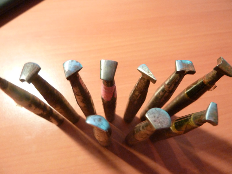

Je fais uniquement des tableaux en relief , je cherche à obtenir un cuir lisse, sans grain sur toute la surface de mon travail, les matoirs du commerce ne me convenaient pas ! J'ai donc fabriqué mes propres outils en inox. En tout j’utilise près d'une centaine de formes différentes. Sur la première photo vous pouvez voir ceux qui me sont les plus indispensables, ils ont un air de ressemblance mais en fait ils sont assez différents.Le fait qu'ils soient lisses et polis permet de les faire glisser sur le cuir tout en les déplaçant rapidement, l'inox ne laisse pas de trace sur le cuir. Sur la seconde photo vous découvrez les premiers prototypes  créés il y a des années, ils sont en acier et rouillent facilement. Ils étaient aussi trop fins et ne tenaient pas bien en main, j'ai donc augmenté leur diamètre puis ajouté une gaine en caoutchouc pour une plus grande précision, un vrai plaisir maintenant ! les outils du commerce sont vraiment trop minces...
La forme de la partie qui touche et glisse sur le cuir est dissymétrique, elle doit permettre de glisser sans se planter dans l'épaisseur du cuir lorsqu'on frappe le matoir. Ces outils sont assez faciles à réaliser, la partie conique est faite au tour numérique, elle permet de mieux voir son travail...
Je peux vous fournir les ébauches au même prix que mon tourneur nous les vend et vous conseiller pour façonner les pointes. Il vous faudra un petit tour à meuler ( quelques euros chez bricomachin) et du papier à poncer grain 1000 puis un peu de patience pour le polissage final. Il me faut moins d'une heure pour terminer un outil.

C'est très intéressant de pouvoir façonner ses outils et de les avoir à "sa" main. J'ai aussi transformé quelques outils, professionnels, en changeant par exemple le manche d'un marteau pour mieux le diriger ou gainer des manches de pinces ou des tranchets, etc...
Bravo pour le travail.

J'avais trouvé ce tourneur par les annonces du net, je l'ai contacté,  lui ai exposé ma demande et il a tout de suite été ok pour travailler avec nous. Il m'a fait quelques séries de 30 pièces, toujours parfaites...j 'aime bien la beauté finale des outils obtenus, bien plus jolis que ceux du commerce, je viens de le relancer, il est d'accord pour refaire ce dont nous aurons besoin !
J'ai déjà posé la question d'avoir des tailles différentes, il veut bien mais pas pour deux outils car il travaille chez lui sur un tour numérique, il doit donc le programmer pour chaque série !
J'ai opté pour les faire dans un diamètre inox de 14 mm, cela permet de façonner des outils qui ont plus ou moins 14 mm dans leur plus grande largeur et bien sur toutes les tailles inférieures et toutes sortes de formes. Je les taille avec un touret à meuler, de chez bricodépot pour 32 euros, il a deux meules de grain différent, le gros pour dégrossir puis le fin pour approcher de la forme finale.Ensuite je termine à la lime, puis quelques essais sur une chute de cuir et polissage au papier à l'eau, de 120 à 1000 pour obtenir un miroir !
je donne aux outils une forme dissymétrique afin de pouvoir les faire glisser le long des tracés tout en les frappant. Je travaille uniquement avec des outils lisses sur un cuir assez sec, très peu nourri donc pour obtenir un relief final de plus d'un cm par rapport au fond de mon tableau, sur les parties les plus déformées....
J'ai des outils pour les lignes concaves, pour les convexes, certains ne servent qu'une fois pour marquer un angle vif, et selon la difficulté de certains dessins, je fabrique un nouvel outil...mais je ne fais pas le genre de décors de ton premier cartable...
Il me faut moins d'une heure pour faire un outil lisse mais je sais qu'il existe une molette spéciale pour obtenir du grain...
Je les gaine ensuite avec un manchon caoutchouc, très confortable, si comme moi vous passez une journée à repousser !
