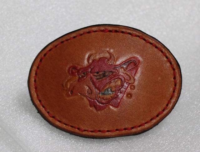

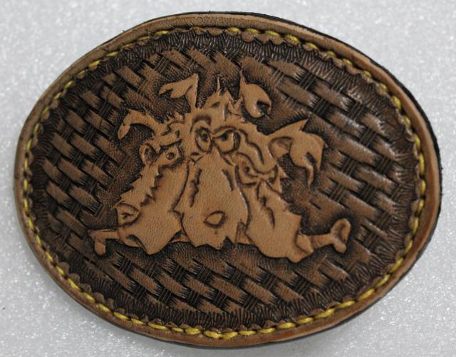

comme une ceinture a besoin d'une boucle pour fermer.... Rolling Eyes
je vous présenterais les miennes ici...( sauf erreur de ma part )

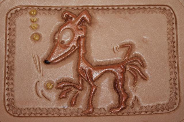

Celle des " Clébards " présentée dans blabla, (parc'qu'j'y parle aussi, et surtout du groupe...
Et celle ci "la rage qui vie", j'avais fait un porte clefs avec ce dessin que j'ai offert à l'Auteur du dit dessin...
Laul qui illustra les pochettes des Béru entre autre au temps ou il faisait bon vivre....naguère quoi !

salut Dendro.
Sur ta première boucle, j'ai l'impression que ton chien du centre ne ressort pas par rapport aux 2 autres. Il faudrait vraiment faire une limite et accentuer le repoussage pour le faire ressortir du premier plan.
Pour la rage qui vie, ce sont les couleurs qui pechent : trop d'uniformité avec le fond.
à moins que ce ne soit le flash qui "écrase" les contrastes.
Sinon, je continue à penser que tu as un univers très personnel, que j'aime beaucoup.
C.
MessagePosté le: 05/02/2016, 20:05    Sujet du message: Boucle de ceinture Répondre en citant
Pour "les Clébards",
le dessin est tellement rapetissé que j'ai sauvé les meubles...
J'ai bien cru, a un moment, que je ne le finirais pas ...
Pour " la rage qui vie "
Le cuir a foncé quand j'ai mis de l'huile de lin... Rolling Eyes
et je n'ai pas pu le rattraper...
Mais la photo amplifie l'effet....
"Sinon, je continue à penser que tu as un univers très personnel, que j'aime beaucoup. "
Tu as donc, comme moi, bon gout...

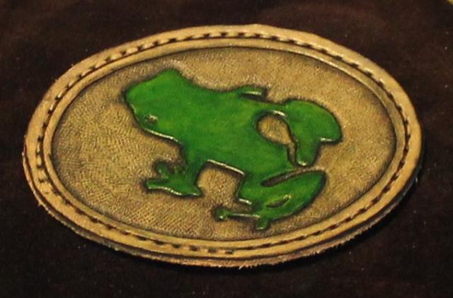

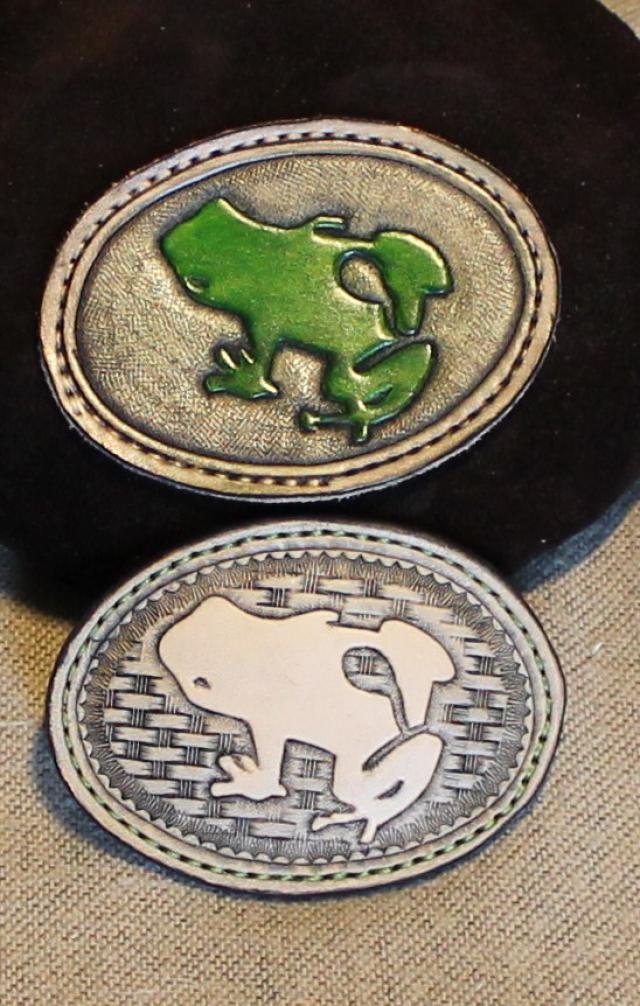

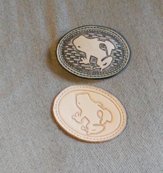

on dit qu'il faut savoir prendre la vie du bon coté...
j'ai donc profité de l'espace temps de coupure connective a internet
pour me détendre sur mon cuir...
Je ne vous fait pas l’offense de vous donner le nom de ces boucles ...vous l'avez deviné ! Idea
La première est finie et la seconde a reçu une couche de vert sur la grenouille + block out
avant une couche d' antique black Eco...
MessagePosté le: 14/02/2016, 15:59    Sujet du message: Boucle de ceinture Répondre en citant
Toujours tres propre tes objets.
Juste pour ta grenouille je ne comprend pas trop le dessin au niveau des jambes avec le trou.
Messages: 276
MessagePosté le: 14/02/2016, 16:03    Sujet du message: Boucle de ceinture Répondre en citant
superbe. et pas surexposé ... lol
mais le trou,   je comprends pas non plus.
le basket s'incorpore magnifiquement bien !! tu maitrises.
MessagePosté le: 14/02/2016, 16:48    Sujet du message: Boucle de ceinture Répondre en citant
Merci pour les compliments !
Ah, les incultes... Twisted Evil
Les Dendrobates ont la particularité de transporter chacun de leurs têtards sur leur dos
( le père plus précisément ) jusqu’à des points d'eau inaccessibles des prédateurs...et chacun dans
son point d'eau pour éviter le cannibalisme...
C'est le Logo du Club et Forum Dendrogrove !
Pour ce basket, j'en ai chié du fait qu'il ne fasse pas entièrement le tour pour avoir des repaires...!
Allez, j'm'en va finir la seconde...!

MessagePosté le: 15/02/2016, 17:46    Sujet du message: Boucle de ceinture Répondre en citant
dans ce cas, il faut que tu fasses la queue du tétard moins large, plus fine. Et un peu moins "fusionel" avec l'articulation de la patte arrière. ( si je me fais bien comprendre ) .
MessagePosté le: 16/02/2016, 20:28    Sujet du message: Boucle de ceinture Répondre en citant
Heu ho lui...
Je ne fait que reproduire le logo.....
Voila un peu de couleur dans ce monde de grisaille...
manque plus que l'assemblage....

MessagePosté le: 16/02/2016, 21:35    Sujet du message: Boucle de ceinture Répondre en citant
je suis d'ac, mais proportionnellement,  la queue du tetard et l'articulation de la patte arrière sont plus fines et moins fusionelles.
De plus, le fond du logo est vert foncé. Ca change pas mal car ça fait moins  "dendro trouée"
Après, tu fais comme tu veux.
MessagePosté le: 16/02/2016, 22:03    Sujet du message: Boucle de ceinture Répondre en citant
Coucou,
oui, comme je veux.... surtout, comme je peux...
Les dimensions de la boucle...6.5cm x 8.5cm
le dessin 3.55cm x 5cm Shocked
le têtard 1.5cm x .08cm Surprised

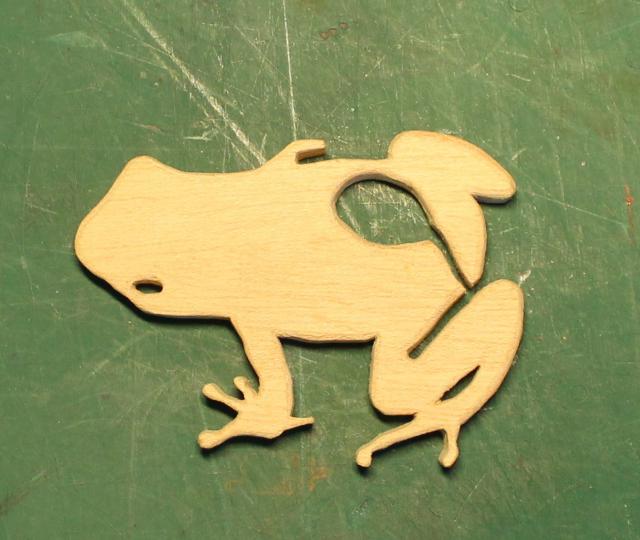

Je suis partis d'une forme que j'avais fais a la scie à chantourner....
Ce qui n'aide pas pour la précision..... Confused
Promis, si je suis amené à en refaire un de cette taille ( ou autre... )
je pars du logo original !!!!
Parcontre, normalement, le fond est noir....et la, je me suis loupé sur la teinte..... Mad
MessagePosté le: 17/02/2016, 15:08    Sujet du message: Boucle de ceinture Répondre en citant
 Merci pour l'explication, mais effectivement comme le tetard est du meme ton que le fond, ben on a l'impression de voir à travers.
'tout cas vraiment joli, j'espère un jour arriver à faire aussi propre.
MessagePosté le: 17/02/2016, 15:21    Sujet du message: Boucle de ceinture Répondre en citant
 Je viens d'aller sur le site du forum pour voir ce fameux logo.
Au niveau de la patte du bas, tu as repoussé des 2 cotés et teint le creux.
Je pense que tu aurais du repoussé que d'un coté, coté corps, pour donner le relief à la cuisse.
Un peu de la même facon, je n'aurai pas repoussé le tetard en creux mais en relief (le tetard est sur la grenouille).
Ce qui aurait permis de teindre le tetard de la même couleur du fond (mais sans le basket).
Après c'est juste un avis Wink

MessagePosté le: 18/02/2016, 19:07    Sujet du message: Boucle de ceinture Répondre en citant
Coucou,
ca marche...

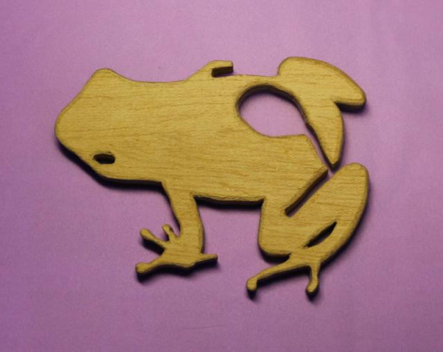

Le concept de ce logo fonctionne sur le fait de pouvoir poser la grenouille sur n'importe quel fond...
Exemple avec ces deux couleurs...
Fond vert, le têtards est vert..
Fonds violet, le têtards est violet !!!

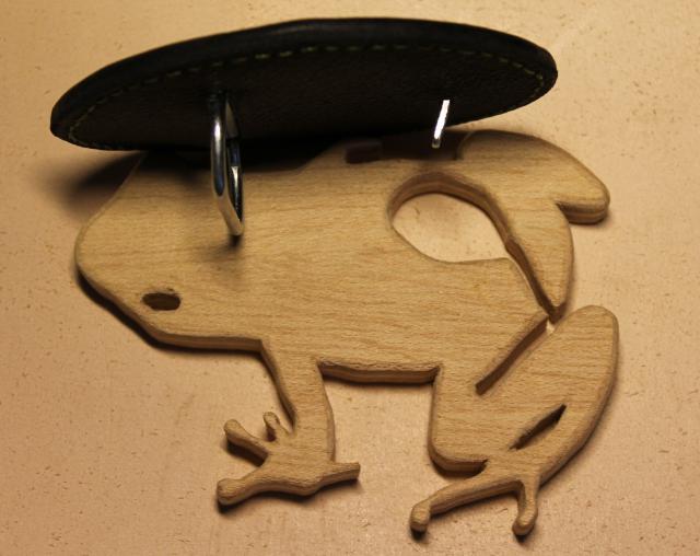

Je suis partis de cette forme en bois que j'avais fait Rolling Eyes a l'époque....
( d’où la non précision de finesse des traits... Sad )
Le but n’était pas de donner du réalisme à la grenouille...mais de reproduire le Logo... Wink Wink
Ici, il est posé sur un Basket...donc le têtard est Basket...
Pour ce qui est de faire tenir la boucle sur la ceinture....
comme il disait : " c'est étudié pour...!"
En tous cas, merci de l'intérêt que vous portez à ce Logo ( même si vous avez tord. )
