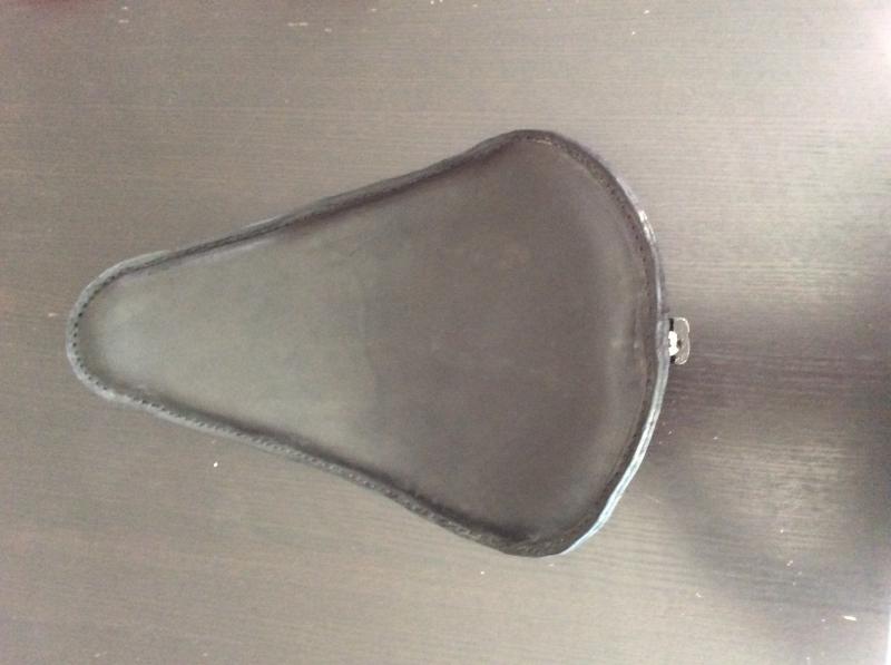

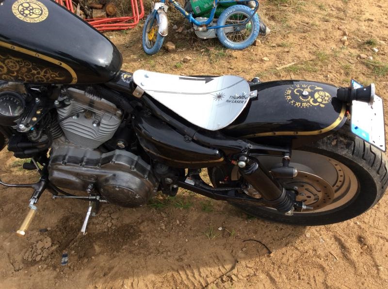

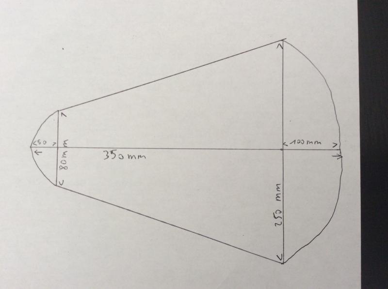

Ne trouvant pas dans le commerce de selle qui me convienne à un prix convenable , j'ai décidé de m'en faire une
avec mes petits rudiments du travail du  cuir . E t quand je vois les réalisations de certains ben j'en ai à apprendre .
et je parle meme pas de repoussage et autre techniques.
je suis donc parti d'une feuille d' alu de 3mm et d'un plan succin
qui m'ont amené là
puis j'ai garni avec du tapis de sol décathlon  ( ce qui est à posteriori ,en parcourant le Forum , pas la meilleur idée )
et enfin habillé de collet végétal teinté en 4mm, que j'ai trempé à froid ( pour le dessus ) puis collé
et cousu au point sellier
n'arrivant pas à calculer avec certitude la marge correcte pour ne pas me retrouver avec une pièce trop petite , j'ai décidé de voir large  Very Happy  ca fait de la perte mais bon ca vaut mieux qu'etre court
et j'ai donc ensuite découpé le surplus en gardant une marge de 10mm
un petit montage pour vérifier que tout va bien , et là j'attend le bon abat carré et un lisseur pour finir la tranche
qui devraient arriver vendredi si les dieux de la poste sont avec moi.
Je suis donc à l' écoute de tous conseils et critiques pouvant m'aider à m' améliorer .

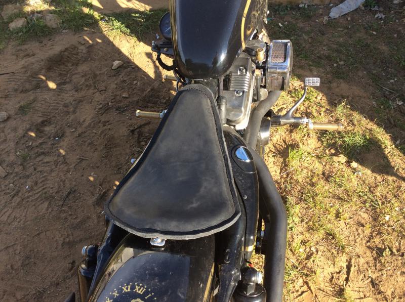

MessagePosté le: 03/02/2016, 19:51    Sujet du message: ma première selle solo de sportster Répondre en citant
en parlant de tapis qui s'affaisse... Rolling Eyes
ou vont rentrer les vis qui tiennent la selle a l’arrière !???
Sinon, je pense que tu as laissé pas mal de cuir après ta couture !?? Idea
As tu déjà essayé ta selle ???
Cela ne frotte pas au niveau des cuisses ? A l'intérieur !
Sinon, sauf l’erreur du choix de mousse, elle est bien sympa...et la prochain sera top...
avec un petit repoussage.... Surprised sur un cuir un peu plus épais
Cela donne envie d’essayer...mais je n'ai pas de moto...

MessagePosté le: 03/02/2016, 20:03    Sujet du message: ma première selle solo de sportster Répondre en citant
la vis rentre dans un pas de vis clipsé dans le garde boue
j'ai pas pu résister à l'essayer et c'est vrai que si j'étais pas si grand ( 1,86m) je frotterai peut etre sur les bords .
c'est vrai que j'en ai laissé pas mal 7-8mm mais je vais les reprendre tranquillement à l' abat carré français
je voulais pas prendre le risque d'un coup de cutter malencontreux Very Happy

MessagePosté le: 03/02/2016, 20:25    Sujet du message: ma première selle solo de sportster Répondre en citant
Sauf erreur pour enlever de la matiere tu vas devoir couper.
Avec un cutter a lame neuve ca devrait bien se passer si tu prends ton temps.
L abat carre sert juste a preparer ta tranche en cassant l arrete.
Sinon je vote aussi pour du repoussage sur la V2

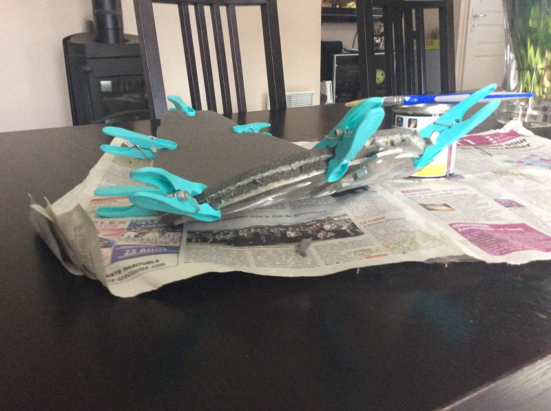

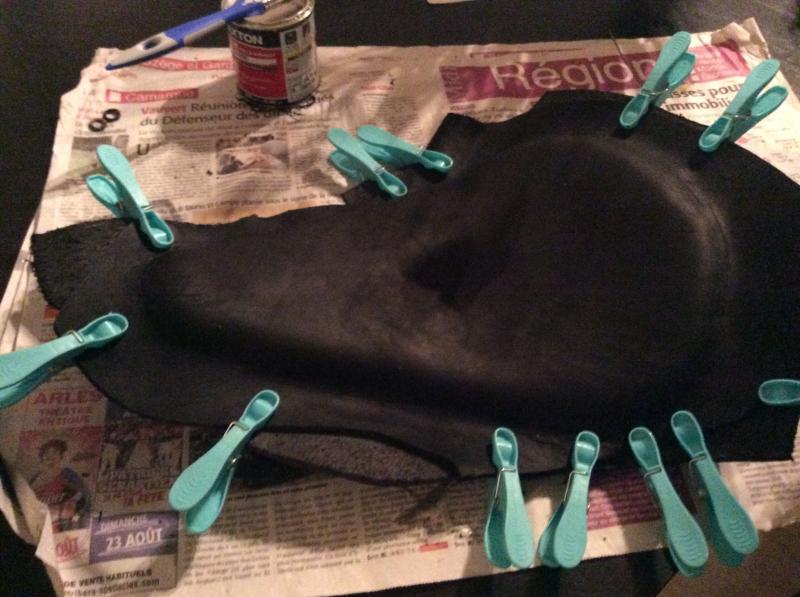

la gestion des pinces à linges , j'en ai mis quelques une juste par sécu mais  la souplesse du cuir utilisé et le temps d' attente suffisant entre l' encollage et la pose , mon permis d' avoir une prise quasi  instantanné de la colle .
D' ailleurs j'ai eu chaud , s'il m' avait fallu réajuster les pièces ou chasser une bulle d' air j' étais foutu , en dépassant les 5min d' attente la néoprène ca colle de manière instantané

MessagePosté le: 04/02/2016, 09:32    Sujet du message: ma première selle solo de sportster Répondre en citant
 Oui la colle neoprene c'est pas si evident que çà a utiliser.
Faut pas hesiter a en mettre beaucoup et a positionner tes pièces sans attendre, ce qui permet de repositionner ta pièce en cas de besoin.
Si tu attends un peu que ca sèche, quand tu met en contact tes pièces la prise est instantanée. Je fais comme çà pour coller mes doublures.

Vaut mieux y aller en plusieurs couches fines de colles en laissant sécher entre deux couches , c'est plus long mais t'as un meilleur rendu.

MessagePosté le: 04/02/2016, 11:26    Sujet du message: ma première selle solo de sportster Répondre en citant
sinon pour la néo si tu rate tu peux la réactiver avec un décapeur thermique tu chauffe l'endroit que tu as besoins de décoller , pas trop près pour ne pas brûler et cela réactive la colle et tu peux ainsi reprendre ton collage et corriger si besoins .
pour ce qui est de ta selle je trouve plutôt bien réussi et un cuir de 4 mm peut tout à fait supporter un repoussage , ou même fait à la cuiller , il n'y a qu'à voir les travaux de Christian pour ce rendre compte que cela vaut largement les matoirs !!!!
pour ta tranche le ponçage me semble pas mal , tout dépend du matos que tu as ? les anciens faisait ça avec un morceau de verre pour ""racler"" le surplus , ça m'arrive encore de la faire car le travail est nickel cela ce pratique pas mal pour les semelles de chaussure et pourtant le cuir c'est du ""raide"" 5 ou 5,5 mm et cylindré battu , bon c'est pour faire de la semelle faut que ce soit du costaud !!!!
l'avantage avec une selle contrairement à des sièges de voiture , c'est que tu peux presque en avoir deux ou trois et le changer en fonction de tes envies (si pas trop galère à démonter) !!!!!

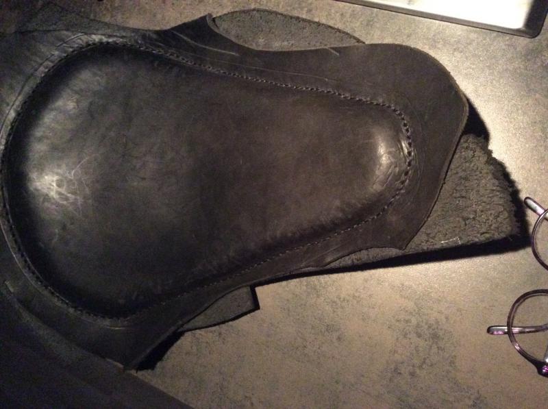

j'ai retravailler la découpe , marquage au compas puis découpe au cutter et enfin traitement des tranches à la gomme arabique
Plus tu pédale moins fort , moins t' avances plus vite
MessagePosté le: 05/02/2016, 16:16    Sujet du message: ma première selle solo de sportster Répondre en citant
je vois pas bien le detail de la tranche mais la comme ca je dirai que tu as pas passé l'abacarre et tes 2 morceaux ne semblent pas "soudés".
perso je fais un passage avec de la cire d'abeille et ca soude bien.
STEFD30
Inscrit le: 02 Fév 2016
Messages: 28
Localisation: 30
MessagePosté le: 05/02/2016, 16:41    Sujet du message: ma première selle solo de sportster Répondre en citant
là on voit pas les tranches qui sont pas finies , au chiffon le résultat est bon mais c'est long , mais ca prend forme Okay
MessagePosté le: 05/02/2016, 17:11    Sujet du message: ma première selle solo de sportster Répondre en citant
 Tout cas la coupe lui a fait du bien Wink
