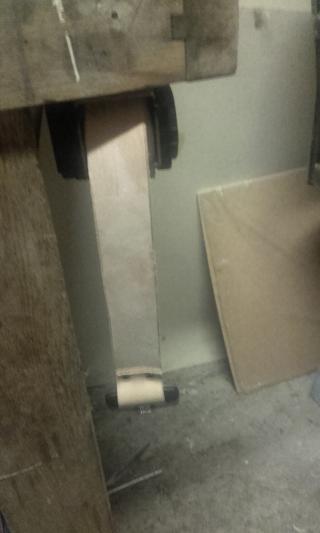

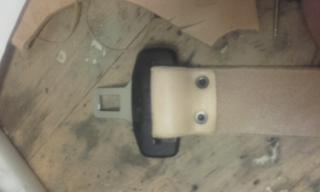

Vous connaissez le bon vieux système utilisé par les coiffeurs ou les anciens? Dans le premier cas une bande de cuir accrochée au plan de travail, le deuxième la ceinture clouée sur la table.

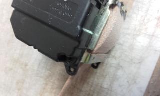

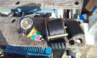

Ben j'ai décidé de recycler un enrouleur de ceinture de sécurité!
Premier démontage (attention ne pas se tromper de côté, l'autre c'est le ressort!)

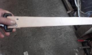

Remplacement de la ceinture:

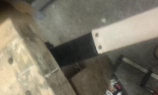

Attention sur-épaisseur!!! Le cuir est plus épais que la ceinture d'origine...
Va falloir retailler mais bon, j'ai de la marge... Pas besoin d'1,5 mètre!!!

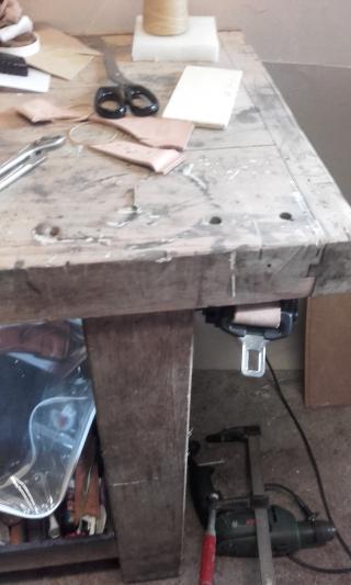

Bref, revu au niveau longueur et bien malin qui trouvera ça encombrant:
Et en oeuvre ou presque (j'ai que 2 mains et heureusement!!!) donc je ne peux pas tirer, affûter ET photographier!

Je ne sais pas si tu as connu les coiffeurs au "coupe-chou" les rasoirs)? Ils utilisaient une bande cuir comme ça: une boucle de chaque bout, une accrochée à l"établi" et l'autre dans la main. Les vieux le faisaient à la maison avec leur ceinture. Ni on aiguise, ni on affûte avec ça, juste refaire le fil, donc on n'attend pas que ça ne coupe plus avant de s'en servir.

Mais ça ne répond pas à mon interrogation. A part peut-être affiler une alène voire un cutter (et encore), il me semble qu'il vaut mieux maintenir un angle précis sur un support dur pour la plupart des outils de façon à en préserver l'affûtage et ne pas l'arrondir, non ? (C'est une question, hein, pas une opposition Wink )

Du "rouge de..." sais plus le nom. C'est une sorte de bloc minéral blanc (comme son nom ne l'indique pas Wink ) à passer sur le cuir humidifié.

Là je ne peux te répondre précisément, mais il me semble que ce n'est pas gênant un peu de souplesse puisque tu n'agit pas sur l'angle mais sur le fil du tranchant... Mais je peux me tromper...
