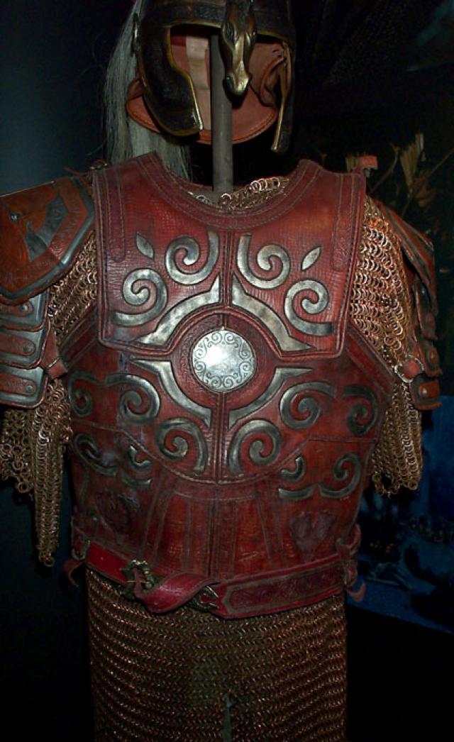

salut à vous,
j'aimerais réaliser quelque chose qui allie ces deux matières...
( voir le titre... )
Dans ce style :
Mais sans allez jusqu’à l'armure complète.
Ce qui me chagrine, c'est de savoir faire en sorte que le cuivre ne se patine pas.!
J'me vois mal passer du jus de citrons sur un truc pareil ! Shocked
Si vous connaissez un vernis ou une astuce....a votre bon cœur...

Pour éviter l'oxydation trop rapide des bronzes sur le mobilier, je les passe au fixateur à fusain en aérosol.  Ça fonctionne pas mal.

Dans n'importe quel magasin de beaux arts, ou de loisirs créatifs si il y a une partie dessin Wink

après y a le miror mais faut de l'huile de ccoude et beaucoup de courage   , sinon le vernis en bombe fonctionne pas mal aussi à essayer !!!
