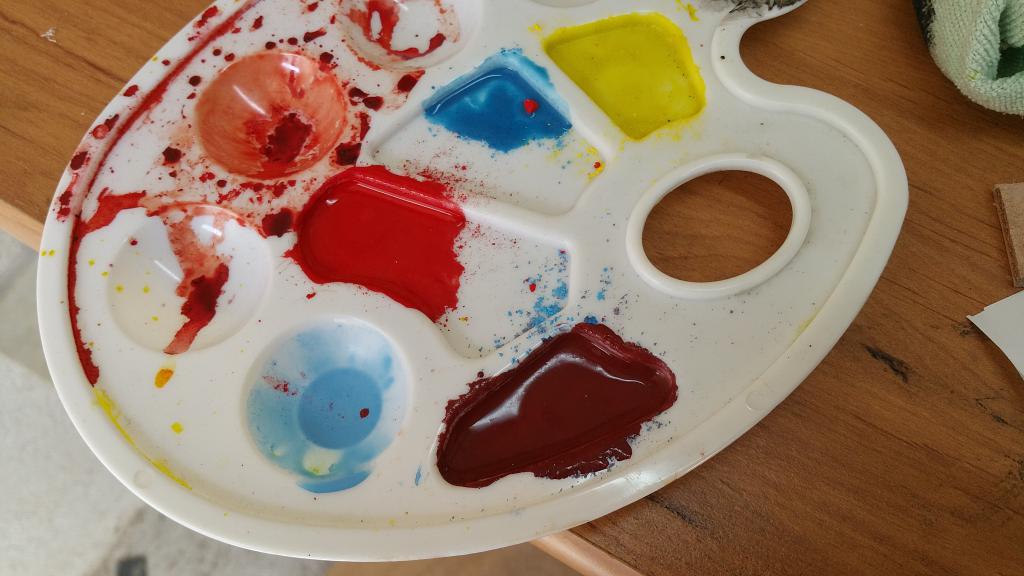

Je me suis procuré des pigments de chez sennelier. J'ai fait un test sur du cuir naturel après avoir dilué les pigment en poudre dans de l eau, voici le résultat:
après dilution

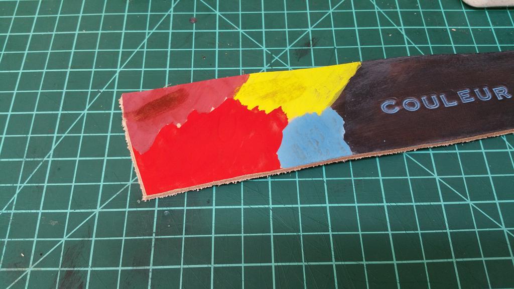

sur du cuir: (les quatre couleurs sur la gauche du cuir)
Le problème que j'ai rencontré, c est après séchage l'eau a été absorbée par le cuir et les pigment, retournés a l état poudreux est resté en surface, donc un coup de chiffon et plus rien, le cuir est legérement teinté (voir ci dessous)
Y aurait il quelqu'un qui pourrait m aider??
l'avantage de ces pigments c est la palette de couleurs et le coté naturel.
merci d'avance

Yop, ne pas confondre pigment et colorants ... (même en poudre, les deux existent)
Les pigments sont opaques, les colorants sont la plupart du temps extraits des pigments par divers procédés (parfois bouilli puis laissé refroidir et filtrés, d'autres par vapeur etc.) pour les rendre solubles et colorer par transparence.
En gros
pigment = utilisation peinture (couvrante)
colorant = utilisation teinture (couleur qui pénètre)
Il y souvent un abus de langage entre pigment et colorant, sachant que l'un est extrait de l'autre, sans parler des traductions parfois approximatives qui circulent.
Faire des essais pour sortir les colorants des pigments ... pas tous miscible à l'eau ou extractibles via l'ébouillantage ... mais bon faut essayer ...
Donc pour conclure, le peu de couleur qui est passé dans ton cuir, c'est le colorant qui s'est extrait de tes pigments ... (le cuir ayant soif il a réussi à en attraper)
A+
