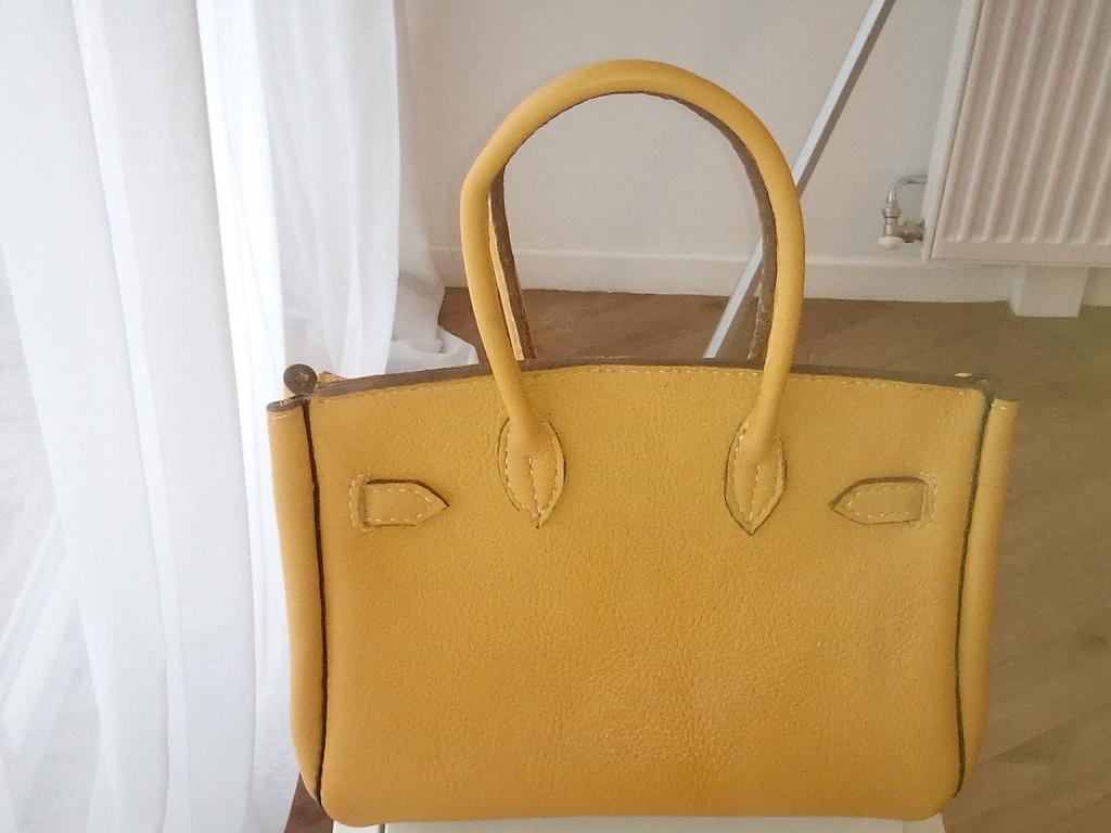

J'avais un morceau de cuir qui traînait chez moi, j'ai fait ça!!
Mais j'ai galèré grave, 3 semaines de taf (mais pas tous les jours)

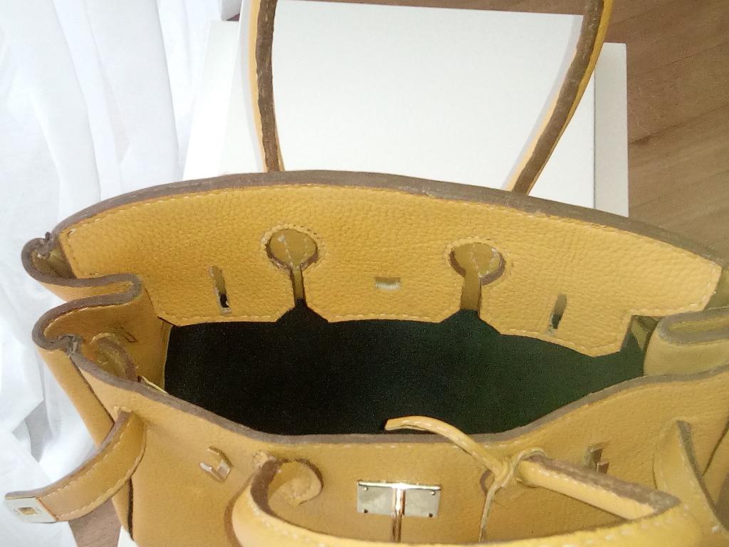

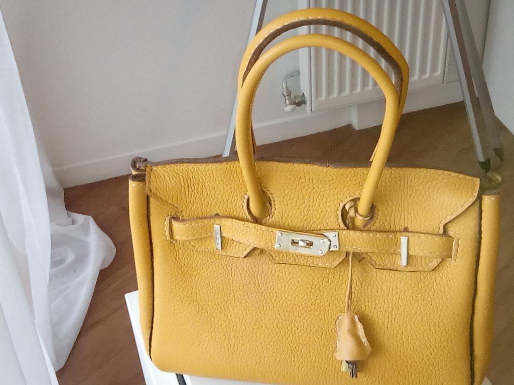

Je trouve qu'il pèche par la finition des tranches et les coutures (points trop écartés ?), sinon, c'est un second très prometteur, ce me semble.

Très sympa la fermeture style Hermès. Par contre, je pense que ton cuir est trop épais pour faire un sac retourné. Les premiers sont souvent les plus difficiles, mais il faut bien commencer quelque part ;-)

Oui effectivement très épais comme cuir, mais c'était un morceau qui me restait dans un coin. il fait 2 ou 3 mm d'épaisseur....J'apprends sur le tas. Je fais pas mal d'erreurs mais c'est en forgeant......

A mon avis, un cuir de 1 à 1,5mm sera parfait. Tu as fais des patrons j'espère?

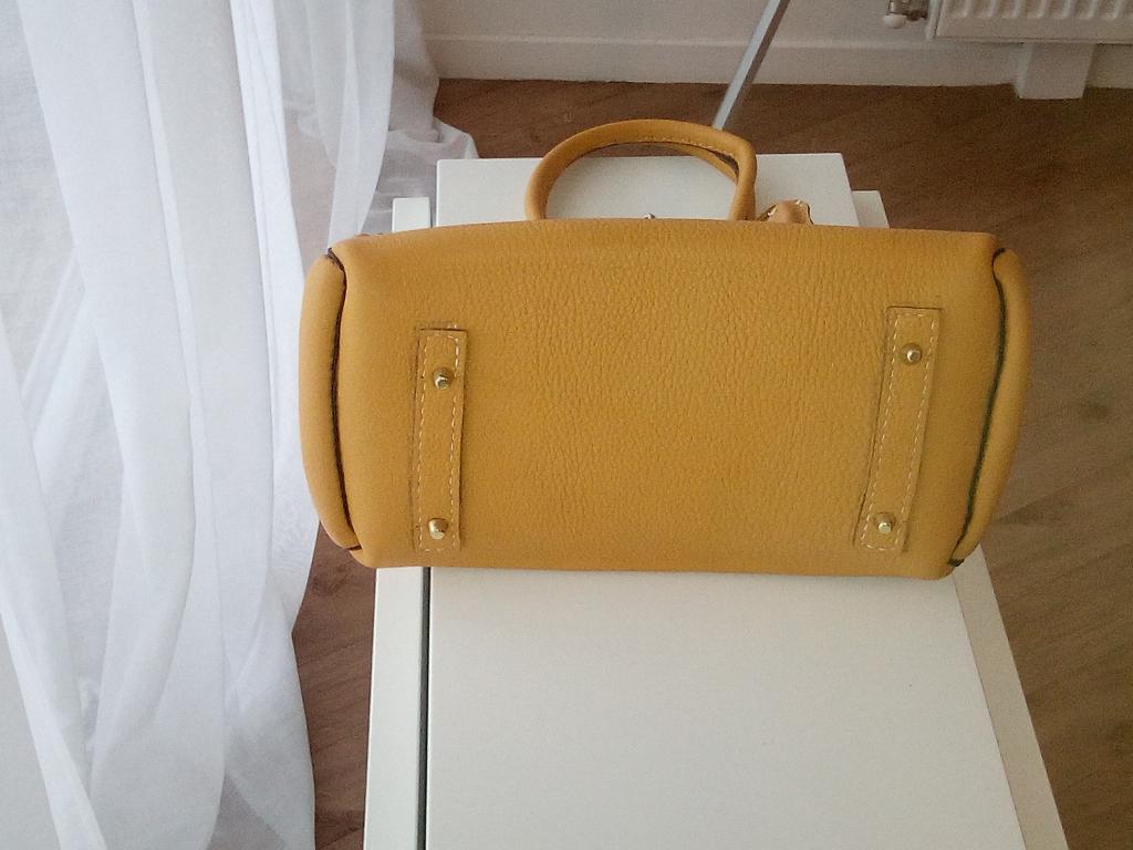

En tout cas, j'aime beaucoup l'inspiration Hermès pour les pieds du dessous et la fermeture.

En fait je suis entré chez Hermès il y a 3 semaines rue fbg st honoré. J'ai vu (et touché) un Sac Birkin et j'ai beaucoup aimé. 15000€ la ptite bête. Je me suis dit pourquoi pas....le faire moi même voila.Je n'ai pas de patrons, j'ai découpé à l’œil...d’où les galères.

bon bin les autres l'on dit , cuir trop pépé , mais alors par contre dit donc la couture ne te fait pas peur !!!!! y en a des km !!! Wink
je crois que quand on a autant d'inspiration que toi patronner avant de fabriquer serais une bonne chose ne serais ce que pour garder une trace et savoir ce que tu as fait comment et pourquoi , après tu peux modifier à souhait , on oublie vite au bout d'un an ou plus pourquoi on a fais ça comme ça ou comme ci ,
une vielle nappe un morceau de lino ou même des boite de céréale (vide)  Very Happy  peuvent parfaitement faire l'affaire pour pas cher !!!
en tout cas c'est très prometteur !! bravo !! Okay

oui Filcordo, la couture a été tréééééésss longue. Pour l'intérieur j'avais un écart un peu plus court, résultat on coud beaucoup plus ,donc pour l’extérieur j'ai décidé de prendre du 3mm d"écart, ça fatigue moins.
Mais j'ai dû coller, coudre, découdre, décoller, recouper, déchirer , tronçonner, chevalier percer, coup de latte ..
Après je dormais .......et je recommençais; Je crois que la seule chose que je n'ai pas faite c"était de flinguer ce sac.
Je l'ai offert à ma ptite mère, elle m"a demandé ou je l'avais acheté
