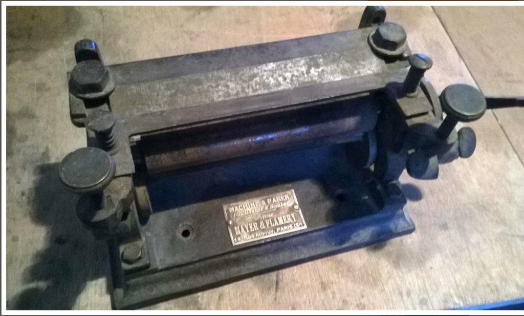

j'aimerais savoir si l'on peut incliner la lame de cet outils? Je n'ai jamais utilisé ce genre d'objet.
J'ai besoin d'une fendeuse mais le vendeur parle de pareuse (inscription machine à parer). Combien cela coute en l'état?
Je précise que pour moi parer c'est faire un "biais" quand à fendre c'est sur toute la largeur du cuir mais je ne suis pas expert en vocabulaire.
Voilà la bête:
merci pour vos réponses

Ton vocabulaire est bon.
Je ne sais pas s'il est possible de faire les deux avec cette machine, n'en possédant pas une moi même.

Après vu l'outils il est possible de fendre du cuir à ceinture par exemple mais pas des cuirs souples. Je ne sais pas s'il faut tirer sur le cuir ou bien le rouleau ferait avancer le tout. Honnêtement je dirais +-100€ mais là je suis dans le pif.

Fait gaffe quand même, la lame semble piquée.  Et une lame piquée, tu peux la foutre à la poubelle, c'est inaffûtable...

dommage , mais si l'occaz ce represente n'hésite pas une seconde , j'en ai une , payé 120 euros env et pour la lame même un peu piqué quand tu vois la qualité de l'acier et l'épaisseur !!!!!! tu rêve que toute tes lames soit à l'identique et même avec 1 mm de rouille sur le fil de la lame c'est no soucis !!!
bon après faut 1) avoir le matos 2) savoir affûter correctement bien sûr , pour la petite histoire j'ai son ancêtre 1840/50 et elle enfin la mienne 1860/80

Mais je me demandais on arrive à fendre sur toute la longueur avec ça. Genre prendre un cuir de 4mm fendu en 2 du début à la fin? il me semble que ce genre de machine n'ayant pas de manivelle, l'entrainement c'est nous.

J'ai déjà testé ce genre de machine chez un collectionneur et elle refend le cuir dans son épaisseur d'un bout à l'autre d'une bande. Il faut tirer le cuir, le rouleau ne servant qu'à faciliter le passage. On peut, éventuellement parer un bord de ceinture en réglant les ressorts à différentes épaisseurs latéralement, mais le parage n'équivaut pas celui réalisé avec une vraie machine adaptée pour parer les trépointes. Cela permet de donner un bombé central, par exemple.
Pour l'aiguiser, il ne faut pas être approximatif, il faut un très, très bon taillant parce qu'il ne faut jamais oublier que le cuir a du prêtant et que si la refente n'est pas régulière, on aura des vagues.
J'utilise un outil à refendre en bois, à l'étau, et ça fonctionne tout aussi bien.
Tout à fait d'accord avec toi, Michel.  C'est pourquoi je mettais en garde contre le piquage d'oxydation qui empêche un aiguisage et un affilage parfait.

quand on affûte et que l'on sait affûter ce genre d'acier est un régale !! perso je prend une bande cuir de 5 mm et je la descend à 3 ou 2  sur 1 m 10 sans soucis au pire je le fais en deux fois si j'ai besoins de précisions ; avec des essais de réglages avant ça va de soit , et en plus j'ai d'autre possibilités pour avoir du cuir à la bonne épaisseur !!!!! je l'achète déjà prêt   et oui faut pas être c*n non plus je suis à 30 mn de chez Decourt !!!!mais juste pour le plaisir d'avoir cette bécane dans mon atelier !! même pour m'en servir 10 fois/ans c'est que du plaisir !!!!
par contre pour ce qui est de remplacer la lame par une """vulgaire""" lime ou autre laisse tomber si c'est pour faire ça vaut mieux la laisser à un mecs qui va faire ce qu'il faut , ce genre d'outils n'a sa valeur que de part sa conception d'époque , ils font les même chez Weaver très cher et c'est pas le même acier !!!!!!
