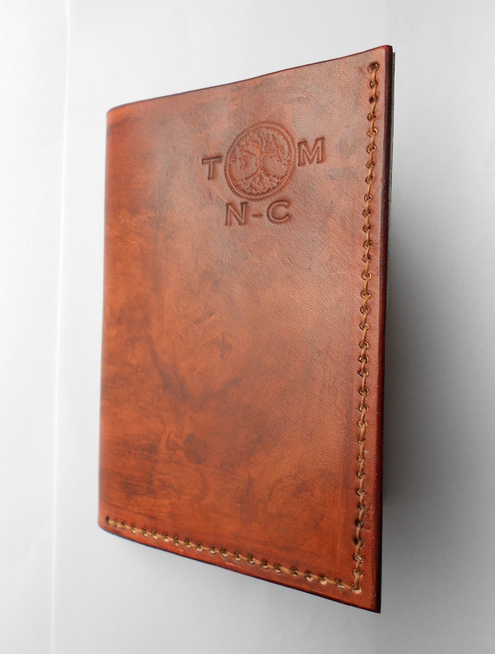

les problèmes de courbe, je viens de l'expérimenter il y a peu de temps. j'ai fait des petites sacoches de ceinture, la première avec laçage, j'en ai bavé. la seconde couture sellier avec griffe et ma logique implacable : le nombre de trous sur les pièces devant dos allaient donner le nombre de trous de la pièce côté et fond et donc la taille et ça a marché, ça a marché pour la troisième et ça n'a pas été pour la quatrième alors que j'avais été plus précise, en marquant consciencieusement avec la griffe les points pour ne pas être décalées avant d'enfoncer la griffe et là j'ai eu ce problème dont parle kerlano. il y a eu un effet de fronce plus visible d'un coté, j'ai lissé comme j'ai pu.
je viens de faire un portefeuille dont certaines parties ont 4 épaisseurs de cuir (du fin) et comme le dit aurelcirk, dès qu'un détail diffère on tombe dans l'inconfortable avec l'obligation de réfléchir avant d'agir puis ma foi on trouve des solutions au fur et à mesure qu'on progresse. je suis loin de l'expérience d'un pro. j'ai eu un soucis avec la taille des pièces de cuir que j'avais vérifiée pourtant, le collet était souple, à la différence de ceux que j'avais utilisé avant, a t-il bougé quand je l'ai teinté, c'est possible. rien est gagné on découvre
Messages: 865
MessagePosté le: 22/07/2016, 18:18    Sujet du message: Soucis avec une griffe Répondre en citant
des photos!
roseline
Inscrit le: 05 Fév 2016
Messages: 100
MessagePosté le: 22/07/2016, 22:56    Sujet du message: Soucis avec une griffe Répondre en citant

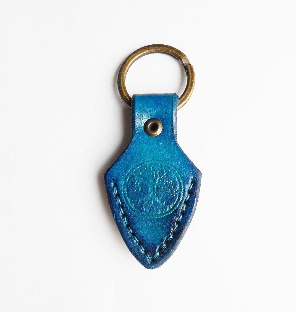

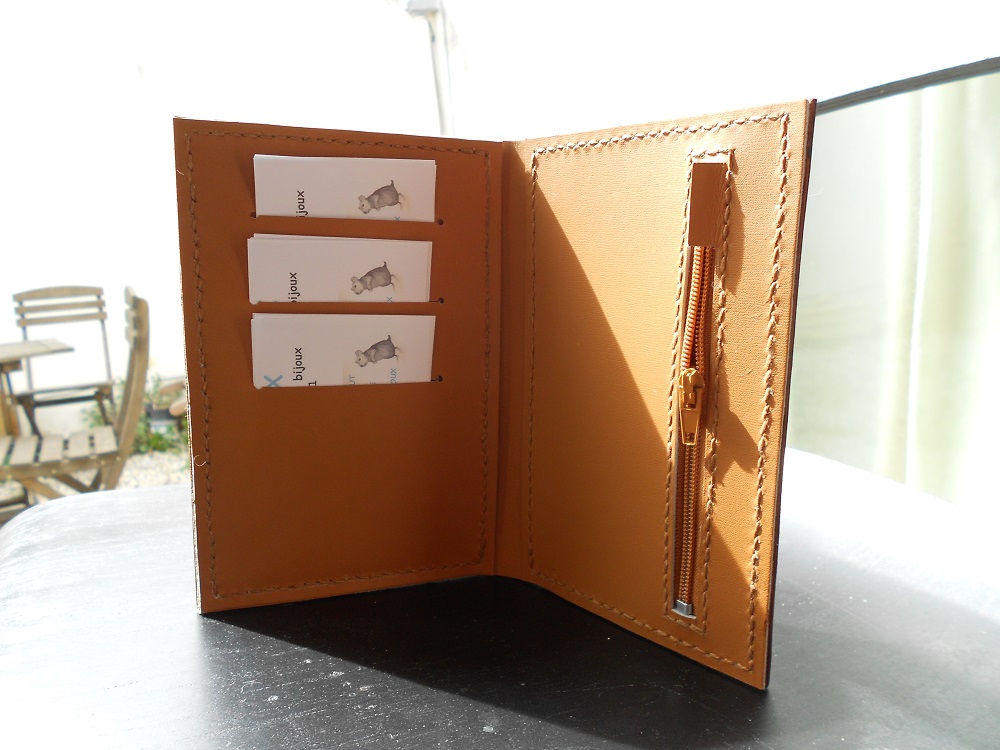

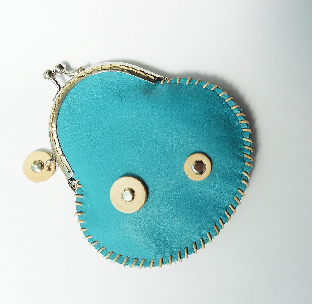

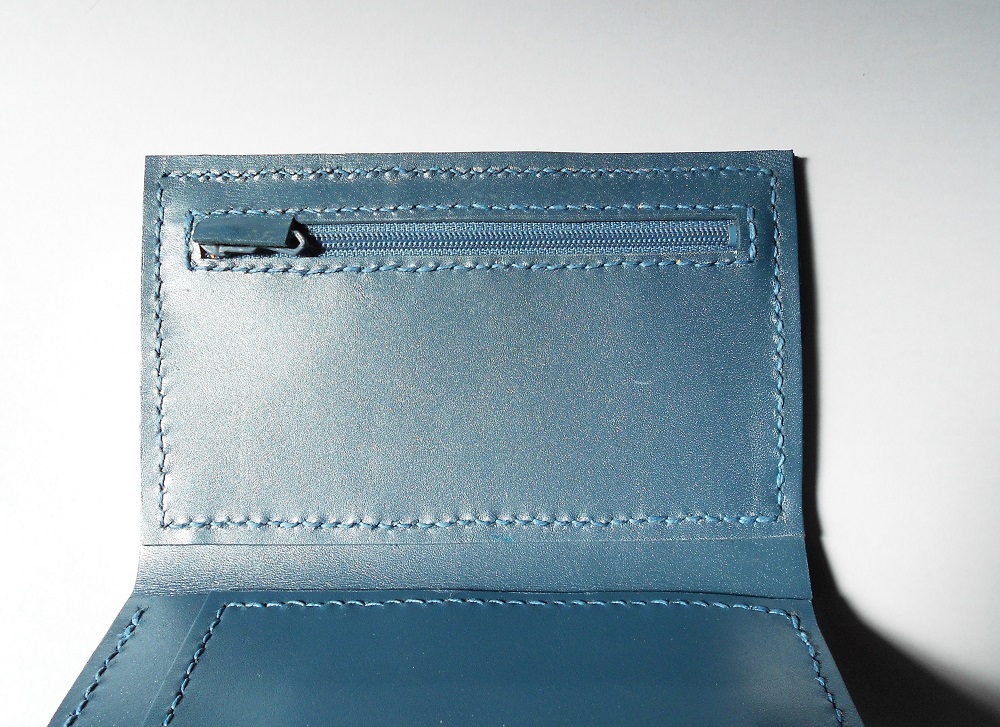

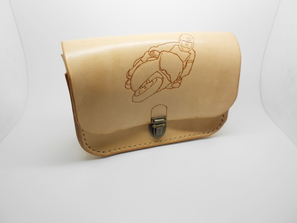

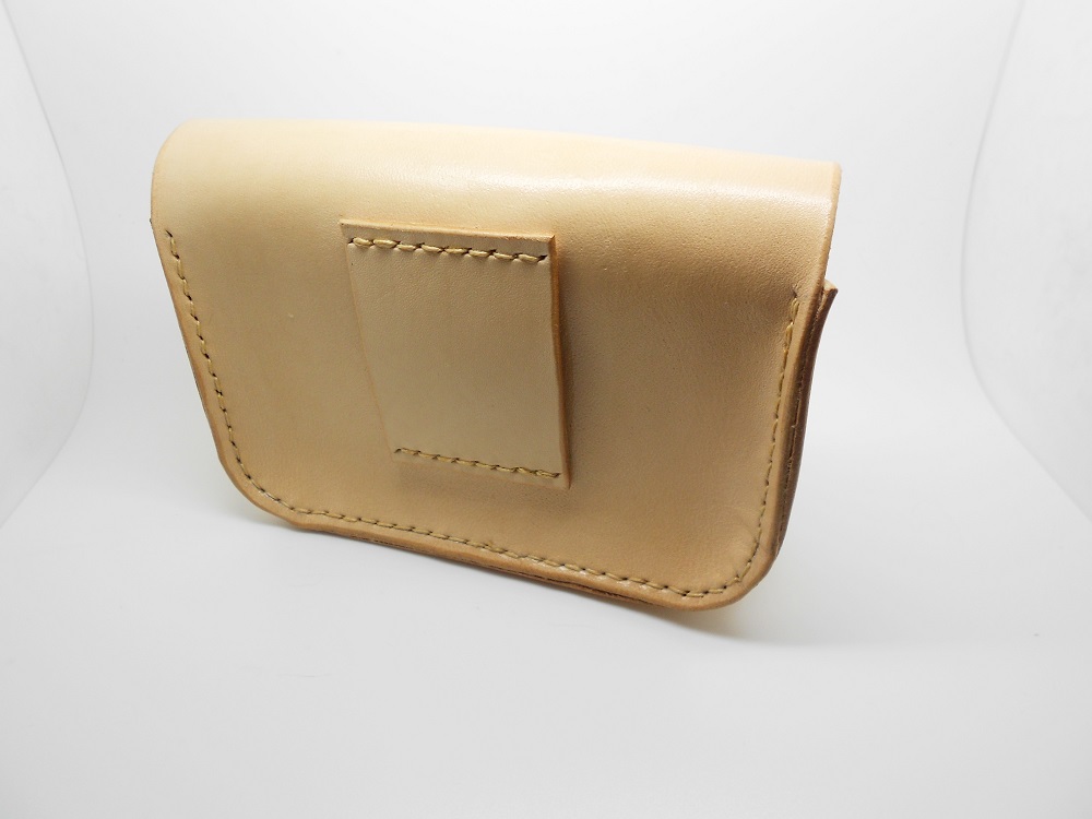

quelques exemples ici ça fronce un peu en bas à droite
le porte clé porte médiator
portefeuille cuir avec collet à l'extérieur (j'en referai d'autres quand j'aurais le temps, les premiers étaient plus petits mais on ne pouvait pas mettre le permis de conduire)
la petite dernière très féminine
MessagePosté le: 23/07/2016, 07:20    Sujet du message: Soucis avec une griffe Répondre en citant
Okay Okay Okay  ,très beau tout ça !!!

Sympa ce porte monnaie "grenouille" !!

MessagePosté le: 23/07/2016, 10:35    Sujet du message: Soucis avec une griffe Répondre en citant
merci les amis. je cherche à me perfectionner encore surtout pour les portefeuilles puis j'aimerais passer à la phase sac à main avec doublure. je viens d'acheter une grande pince sellier, je vais pouvoir y mettre tout ce je veux parce qu'avec l'autre pince c'était réduit. je pouvais plus rien faire avec dès que ça dépasse une certaine taille (+ de 10 cm Confused ) je me suis enfin acheter de la colle néoprène liquide, à la place du double face (de mauvais conseil finalement) j'avais du mal à percer, ça salit les aiguilles et ça ne maintient pas assez les pièces.
hâte de reprendre le travail du cuir, je suis sur les marchés en ce moment  surtout que j'ai découvert pas loin de chez moi un vendeur de peau et matériel pour le cuir et il y a beaucoup de choix (caverne d'Ali baba la première fois que je suis entrée)
en espérant que je puisse faire un stage chez un artisan qui viens souvent sur le forum aussi

Tourne un peu la tête pour être face au fermoir et tu as un truc un peu stylisé geurnouille...
