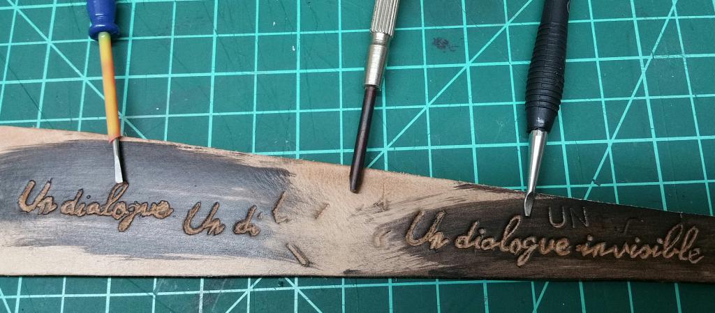

Je travaille sur un projet de porte documents
je voudrai faire apparaitre (pas avec un tour de magie) une phrase, mais je voudrai faire comme si quelqu'un avait vraiment écrit cette phrase avec un stylo, voici les petits tests que j'ai effectué:
sur la gauche je l'ai fait avec un petit tourne vis ( la taille est celle de l écriture normale donc ça fait petit) et à droite avec une mini cuillère, la teinture sera passée comme sur la photo pour faire ressortir l écriture.
Que pensez vous de ces deux tests, avez vous des conseils ou idées à me donner??

pas d'idées, mais celui de droite est plus "propre"... Okay

je pense que je vais augmenter un peu la taille ça me facilitera la tache

Comme Dendro, à droite, c'est mieux... La photo pas forcément la politique que je ne fais pas!!! Very Happy
Idées: teinture en "noir tableau scolaire", travail des lettres et remplissage en blanc; teinture en blanc, travail des lettres et remplissage en noir bleu ou ce que tu veux...

et la pyrogravure ?  avec une pointe qui peux remplacer un stylo.
Note que je ne pratique pas cette technique, et que c'est juste une idée...

Finalement je l'ai fait avec ma mini cuillère, je m'en suis servi comme un matoir et ça a, à peut prêt marché comme je voulais.
je ferai un post avec des photos.
