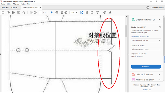

Bonjour et merci pour le partage,
Que veut dire ce sigle sur le patron ?

tu veux parler de l'encoche avec la petite pointe ???? parce que si tu replace ça sur le porte monnaie réalisé moi non plus je ne vois pas , mais peut être que le patronage a deux versions de conception, car sur la photo que tu met je ne vois pas le rabat de fermeture !!?? , je peux aussi te dire que dans la chaussure nous avons des ""marquage"" particulier pour symboliser la droite de la gauche , mais aussi l'intérieur de l'extérieur !! peut être s'agit il d'un truc dans le genre ????

oui je parle bien de l'encoche avec les pointes

Cela symbolise l'endroit où il faut coller la pièce de droite de la page 2 (le rabat) pour avoir le patron complet.
Le porte-monnaie est en 2 morceaux mais le patron en 3 pièces.

De rien Phil, je ne sais pas si mes explications sont très claires alors voici une photo du patron reconstitué.
Ce sera peut-être plus parlant et utile à tous.

haa ! super merci pour l'information c'est très clair gégé
