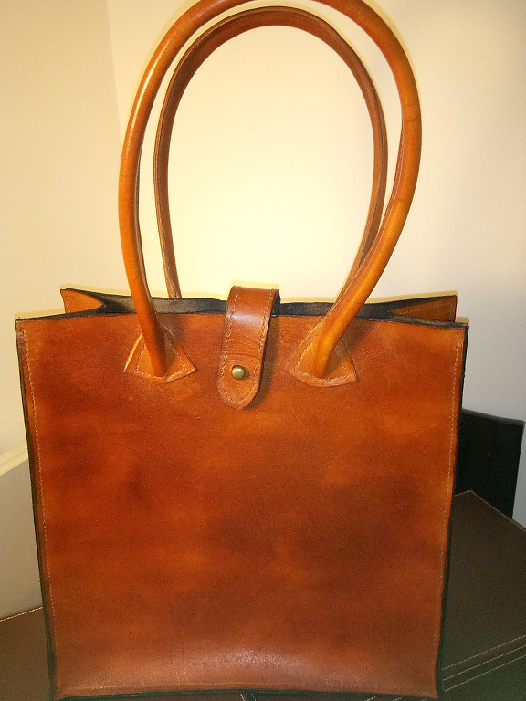

Voici mon premier sac, je débute dans ce domaine. (j'ai commencé la semaine dernière en fait)
N'hésitez pas à me donner vos avis svp.

Et ben c'est un beau début ça! !!
Christian Pierman
Inscrit le: 09 Jan 2011
Messages: 1 913
MessagePosté le: 01/01/2016, 10:24    Sujet du message: mon 1er sac Répondre en citant
bonjour,cela ne promet que du bon,pour l'avenir
(Philippe Destouches)
MessagePosté le: 01/01/2016, 12:56    Sujet du message: mon 1er sac Répondre en citant
comme les yeux averti avant moi l'ont vu , tu es sur la bonne voie !!!
essayer peut être de travailler sur du cuir moins épais , à moins qu'il n'y es une doublure ??
tout dépend  aussi du matos que tu as ou n'as pas !! pour les coutures il n'y a que l'entrainement et la répétitions des gestes en y prêtant une grande attention qui te conduirons à plus de régularité !!!!!
Messages: 276
MessagePosté le: 01/01/2016, 19:45    Sujet du message: mon 1er sac Répondre en citant
beau résultat très encourageant.

Okay Pour un premier ,je le trouve très sympa !.
A+Arnaud
MessagePosté le: 03/01/2016, 18:03    Sujet du message: mon 1er sac Répondre en citant
Jolis débuts.

Salut à toutes et à tous et merci pour vos encouragements et conseils.
Oui je vais améliorer la couture. C'est un moment terrible pour moi, rester assis des heures avec 2 aiguilles, à me concentrer sur une seule chose. Mais en même temps c'est un peu relaxant, on peut presque méditer....
La je suis en train de finir un second sac, un peu plus compliqué que le premier. Je vous montrerai le résultat d'ici quelques jours.

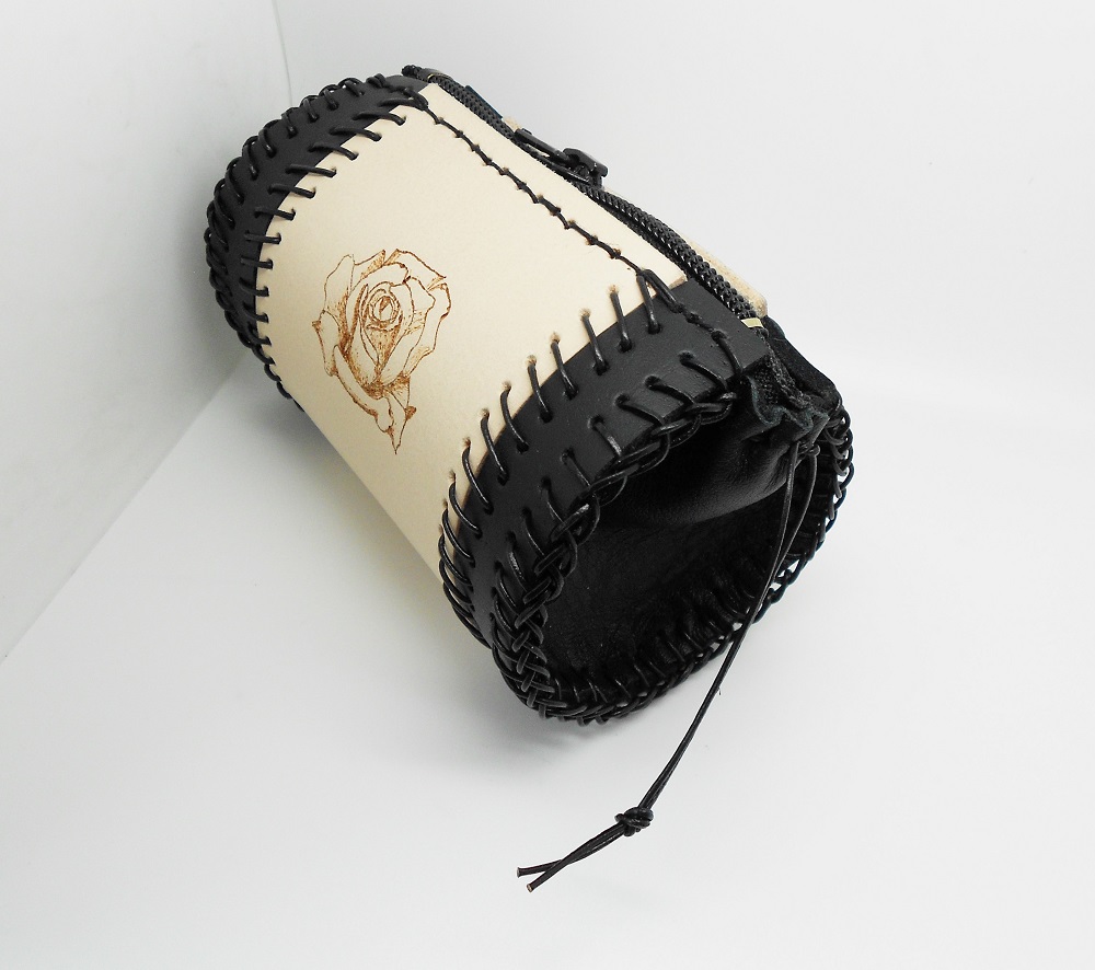

MessagePosté le: 05/03/2016, 11:19    Sujet du message: mon 1er sac Répondre en citant
coucou merci pour ce retour, je ne vais pas te donner de conseils je serais mal placée pour le faire. c'est un travail de titan que tu as fait avec les coutures main sur ton sac, il est sublime. entre-temps, j'ai acheté une pince bas de gamme mais qui me rend service et je me suis mis à la pyrogravure (je retrouve le plaisir de faire de l'illustration), j'ai fait une trousse avec fermeture éclair avec ce qui devait être un portefeuille, j'ai fait un laçage espagnol, ça m'a beaucoup plu. et comme j'ai fait des côtés trop larges, j'ai rattrapé le coup en fronçant en haut . j'ai envie de faire une sacoche (petit sac)
je fais aussi des colliers pour chat et chien. pour les chats on peut les laisser brut avec une lanière simple (en plus j'ai acheté un cuir ferme une vraie plaie pour le couper) mais pour les modèles pour chien il faut doubler ou alors prendre un collet épais comme pour les ceintures
bon je mets la photo de la trousse, en haut les coutures sont bofbof, j'ai bâclé pour les perforations et ça se voit.

très belle ta trousse j'aime bien le tressage et la rose. Comment as tu fait pur la fermeture éclaire...?

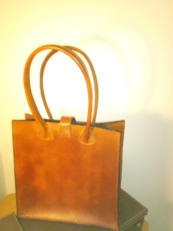

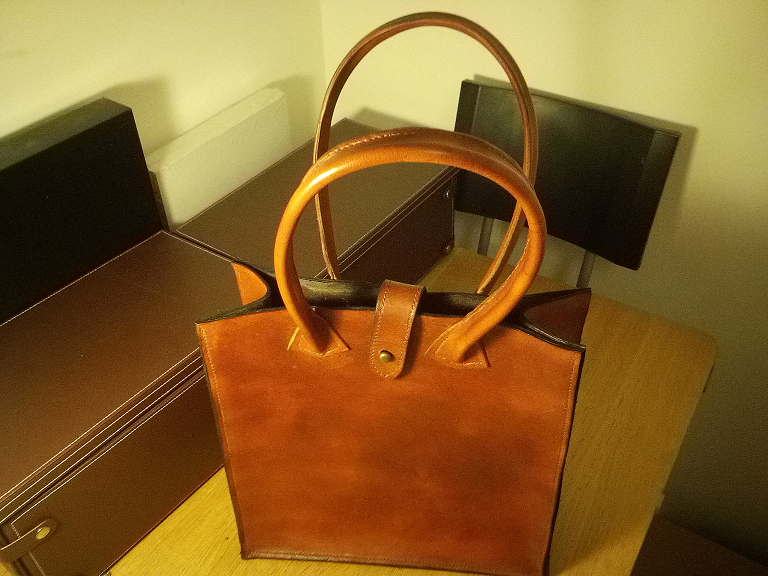

Voila mon second sac à main
Je préfère être en retard dans ce monde plutôt que d'arriver en avance dans l'autre.
Yabets
Inscrit le: 29 Déc 2015
Messages: 28
Localisation: Pantin
MessagePosté le: 05/03/2016, 20:28    Sujet du message: mon 1er sac Répondre en citant
Mais qu'est ce que j'en ai "c****" grave..., Les coutures, la doublure, les accessoires 3 semaines de taf

je vois bien que c'est du boulot, quand je regarde en détail un sac acheté dans le commerce Rolling Eyes . pour la fermeture j'ai pris un fil de lin que j'avais acheté qui était trop fin pour l'alène automatique. il est livré avec une aiguille, j'aurais dû le cirer. j'avais déjà fait les trous sur le cuir à l'endroit de la fermeture éclair. ils font 1,5 mm de diamètre ça aurait fait plus joli en 1 mm. j'ai suivi les trous pour coudre la fermeture éclair. je l'ai cousu en premier, ne pas la monter trop près du cuir et laisser la place pour le zip. au début j'ai fait un point de bâtis (quand tu commences avec du tissu), un sur deux et je suis revenu dans l'autre sens pour que tous les points soient apparents. après selon les modèles je ne sais pas à quel moment il faut mettre les fermetures éclair.

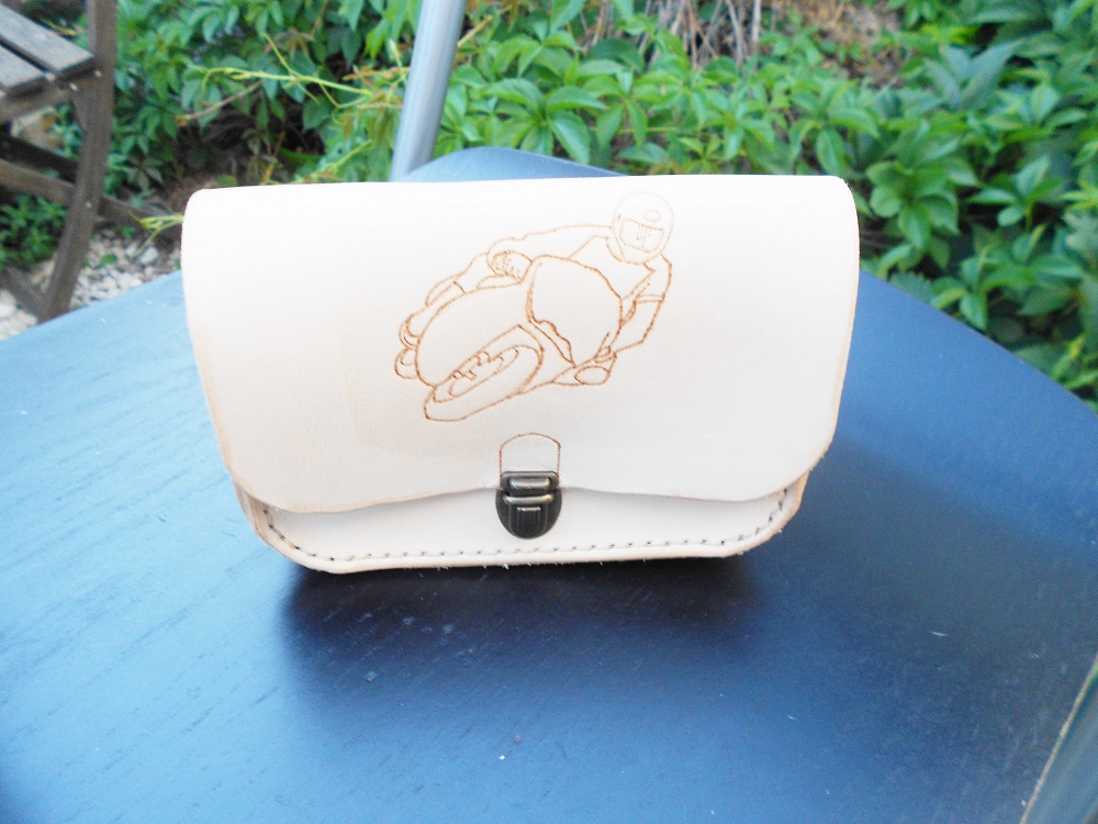

coucou j'utilise une pince mais pas la grande je te mets la photo de celle que j'ai achetée [url:b5e486e105=http://img110.xooimage.com/views/1/a/d/3132-00-l-1--4fadf15.jpg/]
[/url:b5e486e105], elle n'est pas chère mais gros inconvénient on ne peut pas mettre grand chose en taille en dessous. donc limité pour les modèles à coudre
mais à l'époque je ne savais pas si j'allais continuer sinon j'aurais acheté celle-ci (désolé pour le monsieur) là il y a de quoi mettre ce qu'on veut
il y a pas mal de matos que j'ai acheté et après je me suis ravisée comme l'alène automatique, un cutter. il est vraiment joli ton sac tu as fait quoi d'autres depuis ? j'ai fait un grand portefeuille personnalisé et en ce moment je craque pour les petites pochettes de ceinture
il me reste quelques finitions à faire sur la sacoche et le portefeuille a été verni

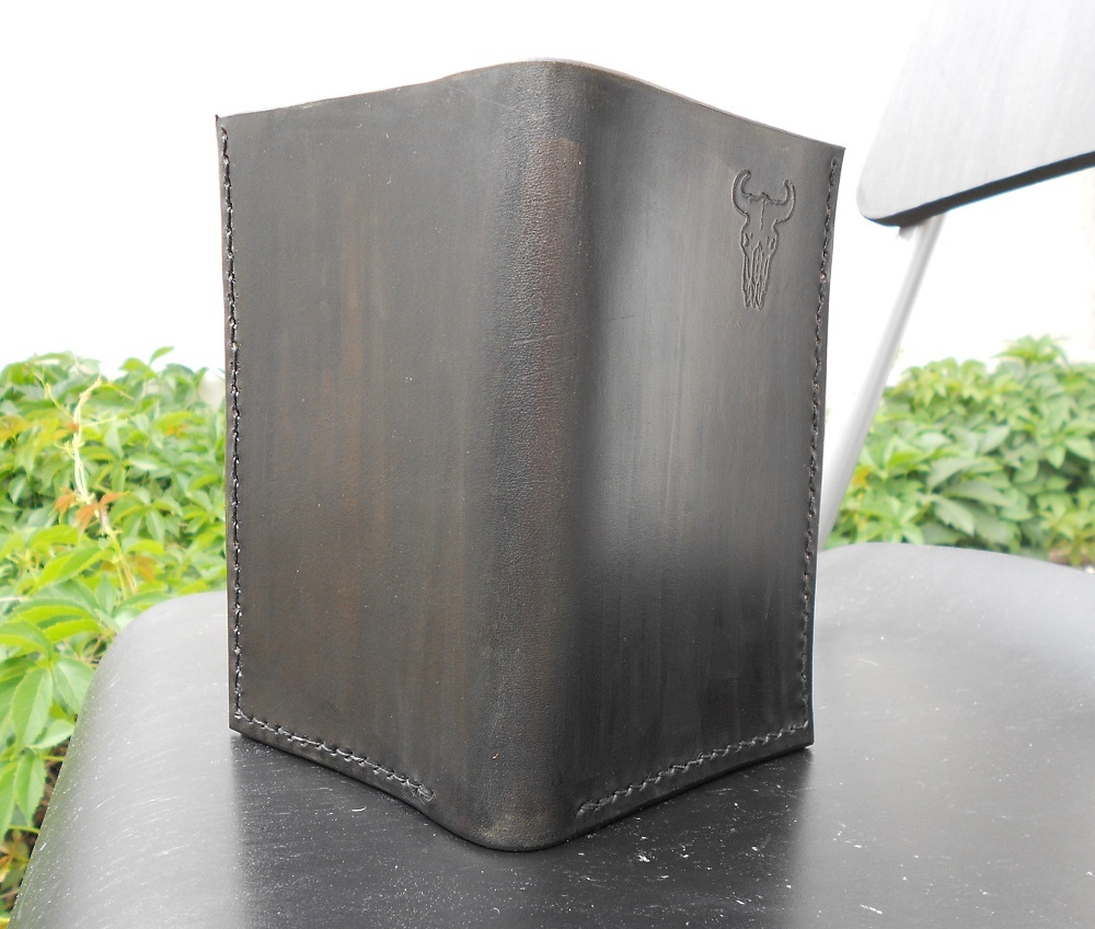

Petites questions Roseline à propose du porte feuille
-Tu as utiliser quoi omme épaisseur de cuir?
-Tu as acheté le cuir déjà teinté ou tu l'as teinté toi même? (Je galère pour trouver du cuir fin non teinté)
-Quelle est l'épaisseur de ton fil?
-Quelle est la largeur de tes points? (As tu juste utilisé une molette de marquage ou une griffe à frapper?
Ghent
roseline
Inscrit le: 05 Fév 2016
Messages: 100
MessagePosté le: 17/06/2016, 10:39    Sujet du message: mon 1er sac Répondre en citant
pour l'intérieur du portefeuille j'utilise du 0,5 mm sauf pour le porte monnaie du 1 mm car avec la fermeture éclair il y a des tensions
déjà teinté pour l'intérieur mais pas pour l'extérieur
mon fils c'est du 0,6 je crois, j'utilise une griffe après pour l'entraxe entre les points c'est à toi de voir, j'aimais bien celui que j'avais avant point de 2 mm mais il ne faisait pas la griffe deux et une dent donc je me suis rabattue sur du 2,5. pour un portefeuille il ne faut pas que ce soit trop grand mais tant que ce sont des coutures de liaison entre deux pièces ça ne choque pas. la seule fois ou ça m'a déplu et ou j'ai recousu c'était pour la couture d'une languette visible sur le devant
et encore là ça ne me plait pas on voit le cuir plus clair à droite (je suis tatillon) je repasserais un coup de teinture quand je referai cette couleur
