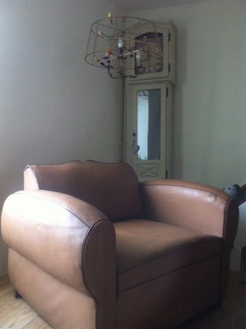

"Club" n'est pas une marque, "club" ne désigne pas une méthode de fabrication, "club" c'est juste le nom que l'usage à donné à un style de mobilier tout comme "crapaud", "borne" ou encore "bergère", "voltaire", etc.  Il n'existe donc pas de "vrais clubs" et "faux clubs", mais juste des "mal ou bien fabriqués", "mal ou bien garnis", "mal ou bien finis",...  Qu'un "club" soit "mal ou bien quelque-chose" ne change rien au fait que ce soit un "club"...
Pour illustrer mon propos, ceci est aussi un "club", mais contemporain (et que je n'aime pas  Very Happy )

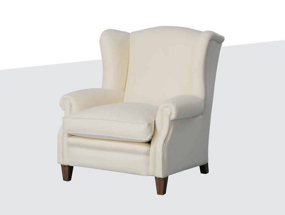

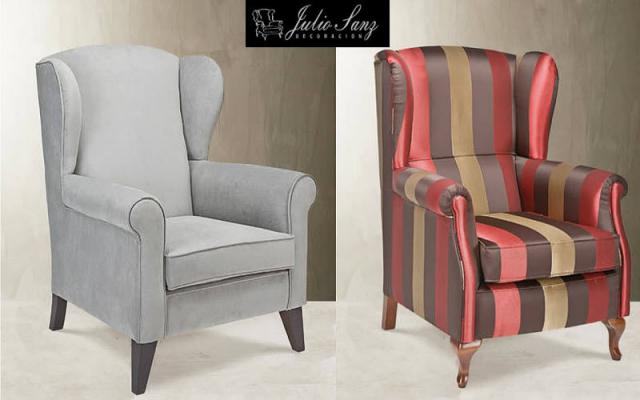

MessagePosté le: 08/01/2016, 08:28    Sujet du message: Gros doute sur une qualité de cuir Répondre en citant
Sans nul doute une bergère.  Le rapport de hauteur entre les accotoirs et l'assise d'un club est très long, ce qui place les bras quasi à l'horizontale par rapport aux épaules lorsque l'on s'y assoit.  Les mieux dessinés (et les plus confortables, ce qui est l'objectif du bon "club"), à mon sens, sont ceux qui ont une assise large, profonde et plongeant vers l'arrière.  En outre, le dossier de la bergère est également plus haut, plus droit et souvent muni "d'oreilles", mais pas toujours, comme on peut le voir sur ta photo...
En voici un comme je les aime.
Pour le comparatif, voici une bergère contemporaine.
désolé, mais pas d'accord ce qui à fait le succès du VRAI "club" c'est bien son procédé de fabrication et ce qu'il y a DEDANS.
Pour illustrer ton propos, imagine une voiture avec la forme d'une Cadillac mais avec un moteur hdi 1,5l et des siège en velours. ça ressemble à une vrai mais s'en est pas!

re désolé, mais re pas d'accord avec l'avis que tu donne concernant la question de Valaraukar.
ça photo est un club à dossier "trèfle" et pas une bergère qui possède un dossier à "oreille" le plus souvent et un piétement haut. de plus, les bergères sont très rarement en cuir ou assimilées mais en tissus.
un club dossier trèfle
une bergère
MessagePosté le: 18/01/2016, 08:06    Sujet du message: Gros doute sur une qualité de cuir Répondre en citant
Entre la photo de ton club trèfle et celle du siège de Valaraukar, il me semble y avoir une certaine marge.  Mais chacun est libre d'avoir son avis, mon cher Nayati.  Wink

Il y a une différence au niveau des manchettes, sur le fauteuil que j'ai montré elles sont assez plate, comme une bergère effectivement, et le dossier doit être également plus haut.
Maintenant je peux aller prendre les mesures exactes pour vous départagez Very Happy .
Mais il y a tellement eu de production, de copie de transformation à la base du club que c'est très variable et que bien souvent le nom est quelques fois galvaudé, voir trompeur.
J'avais eu une fois au magasin de meuble ou je travaillais une "prise de bec" avec un vendeur pour fauteuil de style club, que le vendeur déterminait comme étant un chesterfield par la référence usine. Mais pour moi c'était bien un club, parce que le fauteuil n'était pas capitonné et que le chesterfield lui l'est en général.
Bref grosse discussion a ce sujet. Wink
